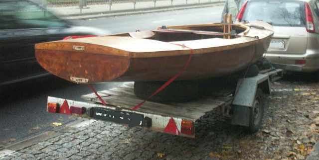

Zakupiłem niedawno Finn'a, niestety ze złamanym masztem (drewnianym). Szukam, grzebię i dokupić nie idzie. Muszę chyba dorobić. Czy ktoś ma jakieś doświadczenia w tej materii?
Znalazłem na forum "sklepy" z gotowymi profilami masztowymi. Tylko czy taki profil wytrzyma pracę na Finn'nie? Zero want prawie 7m długości, mocne wygięcie?
A może lepiej dorobić drewniany z klejonki?

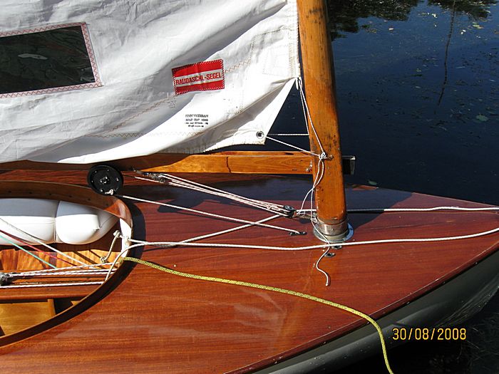

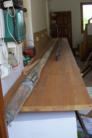

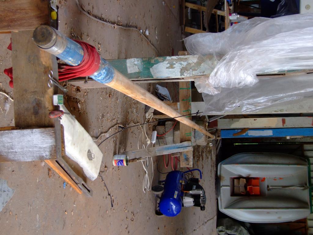

Poszukuj także masztu i żagla do OK dinghy.
Mniejsze o ~1m2 ale turystycznie się da.
Widziałem kilka Finnów tak pływających.

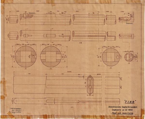

W ostateczności wez jakikolwiek maszt drewniany i spróbuj popodklejać co trzeba (wg planów)
ps. mam na zbyciu maszt drewniany od Omegi, może się nadawać po przeróbkach: najważniejsze jest zrobienie dolnego jednego metra mocnego: może być nawet oblaminowany. .

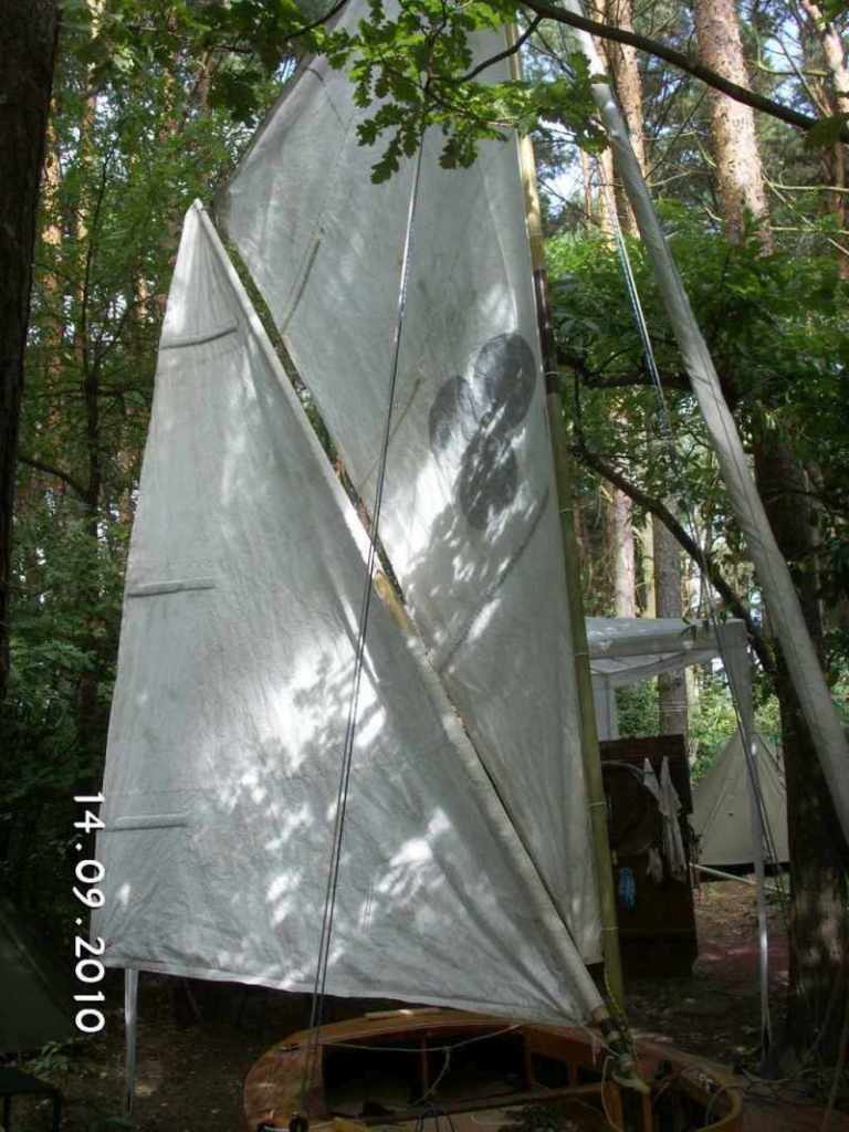

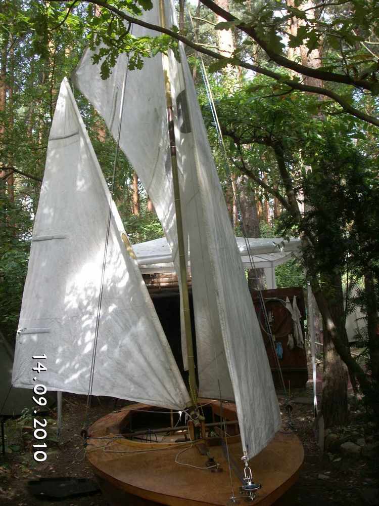

Va-Marian regulacja 3m.jpg [ 95.98 KiB | Przeglądane 8261 razy ]
Komentarz: Ożaglowanie rozprzowe cięte typu Va'Marian ;-))
Va-Marian regulacja 4 m.jpg [ 108.29 KiB | Przeglądane 8261 razy ]
Ale to już "wyższa (nie zbadana jeszcze) szkoła jazdy"

Pomijając kwestię profanacji kultowej łódki vaMarian ciekawość mą wzbudził. :-o
gdyby grota wyposażyć w bom żebrowy "rozprze" (czy jak to nazwać) unieruchomić w diametralnej osiągniemy "dwumasztowca" bez konieczności osadzania w kadłubie drugiego kija.
Trzeba jednak przyznać, że strona estetyczna zagadnienia budzi mój sprzeciw.
