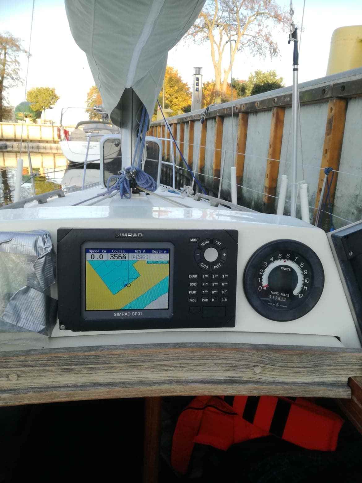

Witam, od nie dawna jestem posiadaczem takiego plotera i zauważyłem, że gubi mi COG po zatrzymaniu jachtu. Cz jest to normalne,czy można jakoś temu zaradzić ? Mam elektroniczny kompas połączony z autopilotem po seatalk i mogę go przekonwertorować na NMEA i podłączyć do plotera, ale może jest jakaś inna opcja?

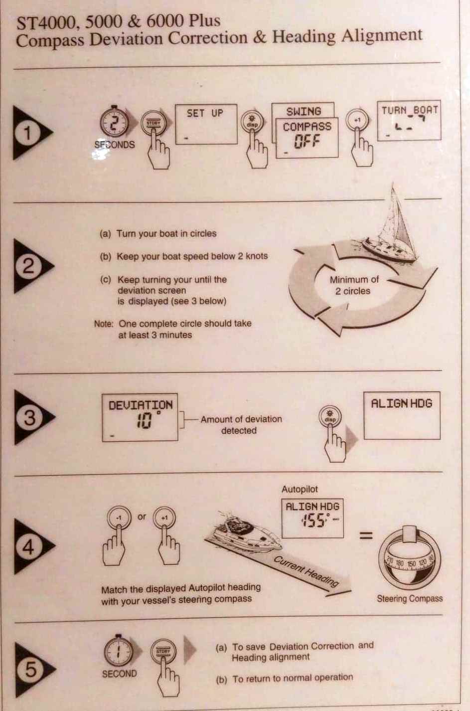

Mam teraz 3 wskazania kursu i każdy jest inny o ok 10 stopni ( kompas magnetyczny, autopilot, ploter). Wydaje mi się ,że najdokładniejszy powinien być odczyt kompasu elektronicznego i mam do niego wskazówki kalibracji ( jeśli dobrze rozumiem instrukcję) , ale po tej kalibracji jest opcja do naniesienia poprawki wg.kompasu magnetycznego ??? Dlaczego tak się robi ?

Źle chyba ująłem COG, dlatego zamieściłem fotkę na której widać, że jacht stoi równolegle do kei , a wskazanie mam kursu mam odchylone bardziej w lewo, za każdym razem wskazanie kursu po zatrzymaniu przestawia się na 356 stopni.
Odnośnie korekcji dewiacji autopilota, czyli jego kompasu elektronicznego, dziwi mnie dlaczego najpierw wykonujemy jego korekcję, a potem ,,nanosimy poprawkę,, według wskazań kursu kompasu magnetycznego, który chyba nie jest najdokładniejszy ?
Zaraz, a co ma tu za znaczenie równoległość położenia jachtu w stosunku do kei? :roll:
Czy jak wybierasz cumy dziobowe i luzujesz rufowe (lub odwrotnie) ów "course" się zmienia? Albo jak zrobisz overholung?

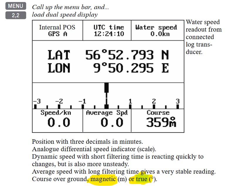

Twój plotter pisząc "Course" ma na myśli COG, ale literka "m" pod stopniami wskazuje, że jest to "COG" po uwzględnieniu deklinacji (ponoć amerykańcy tak mają: https://forum.zegluj.net/viewtopic.php?p=606934#p606934 nie pytaj po co)
Spróbuj przełączyć to tak aby Twój ploter pokazywał normalny KDD (czyli kąt który można wrysować na mapę).
Komentarz: instrukcja Simirad CP 31
course_m.jpg [ 111.53 KiB | Przeglądane 3220 razy ]
Pewnie wtedy okaże się, że ów kąt wynosi 0 stopni. Zakładam, że wg plottera deklinacja wynosi ok. 4 stopnie (zaokrąglenia) - sprawdź skąd plotter ma informacje o deklinacji (z mapy (starej?)?, z jakiegoś modelu matematycznego WMM (aktualnego?)?). Zapewne (ale mogę się mylić), plotter przy braku COG, podaje (zamiast logicznej "-" czy "x") zero. A potem algorytm uwzględnia deklinację... i masz owo magiczne 356... :roll:
Czy w innym miejscu (o innej deklinacji) pokazywany Course jest inny (355, 357)?
Tak czy siak - wyłącz ten COG M w cholerę. :-P
Za mało danych. Co to za autopilot, jakiego "kompasu" elektronicznego używa (czy to dwa gpsy, czy przyspieszeniomierze, czy magnetometry, czy żyroskopy)?

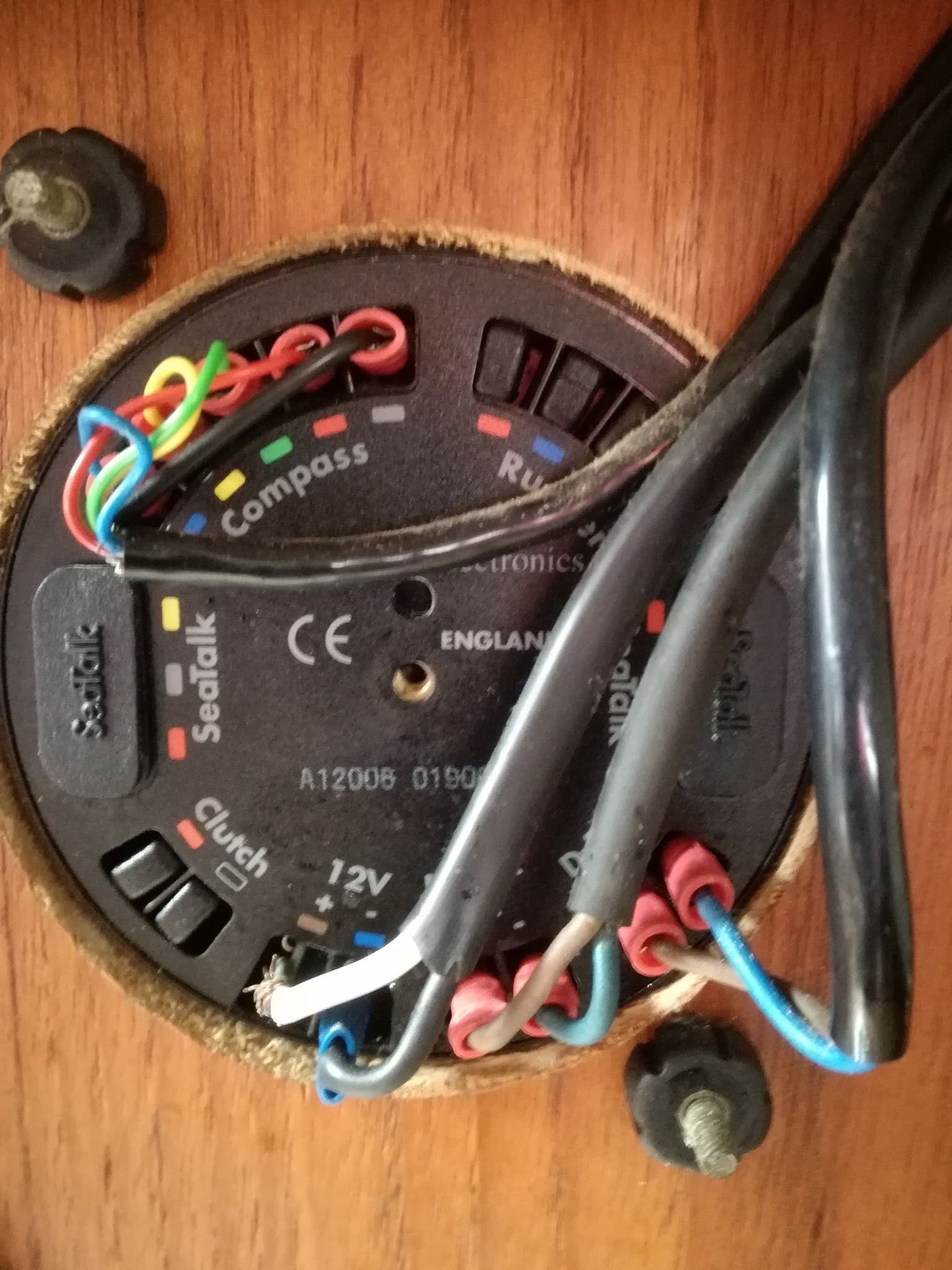

Mam kompas elektroniczny podłączony do autopilota Raymarine ST 4000 , szkoda , że nie mogę podłączyć go do plotera, bo podobno to rozwiązało by sprawę ,tzn mogę ale koszt ponad 500 zł więc chyba się nie opłaci.
autopilot.jpg [ 393.93 KiB | Przeglądane 3162 razy ]

SeaTalk1 <=> NMEA0183? 500zł?
