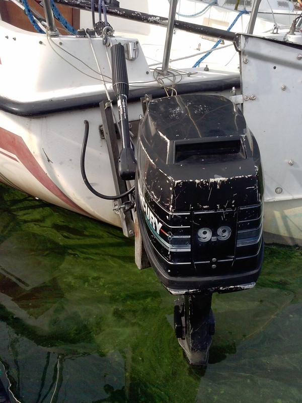

Na jachcie Ypton 22 (Długość- 6.75 m, Szerokość- 2.35 m, Zanurzenie- 0.75 m, Waga 1400 kg.) miałem założony silnik Mercury 9.9 kM, 2-suw, kolumna L
CAM01175.jpg [ 179.11 KiB | Przeglądane 5189 razy ]
Wymieniłem po awarii silnika Marcury 9.9 na silnik Mercury 4 kM, 2-suw, kolumna L
Silnik 4 konny radzi sobie z manewrami portowymi na jachcie z załogą 5 osobową dość dobrze z tym, że nie było jeszcze warunków aby sztormować się na tym silniku.
Ypton 22.jpg [ 1.07 MiB | Przeglądane 5187 razy ]
Wiem za to, że podczas sztormowania na jachcie Cumulus (Opty 64) Mercury 4 kM nie był skuteczny.
Zalecam silnik minimum 6 kM do jednostki o masie około 1 T
