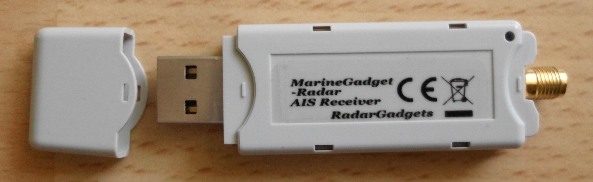

Mam MarineGadget Radar - AIS Receiver:
MarineGadget Radar - AIS Receiver.jpg [ 188.08 KiB | Przeglądane 3325 razy ]
Tak jak pisałem w wątku http://forum.zegluj.net/viewtopic.php?f=58&t=15150
mój AIS działa, ale zastanawiam się czy pogrzebanie w konfiguracji odbiornika może coś polepszyć (wiem, wiem: jest dobrze - nie trza psuć :-)).
== 1 ==
Jeśli chodzi o kanały (A - 161.975Mhz i B - 162.025Mhz) to mogę zmusić odbiornik do słuchania:
1. kanału A
2. kanału B
3. naprzemiennie A/B co 10 s.
4. naprzemiennie A/B co 20 s.
5. naprzemiennie A/B co 30 s.
6. naprzemiennie A/B co 40 s.
7. naprzemiennie A/B co 50 s.
fabrycznie odbiornik ma ustawioną opcję 2. (tylko kanał B). I chyba tego zmieniać nie będę (AISy nadają na obu kanałach, zmiana słuchanego może spowodować, że jakiegoś celu nie odbiorę (odbiorę później) bo gdy on będzie nadawał na A ja akurat będę słuchał B i vice versa) . Ale może jakieś sugestie/pomysły?
== 2 ==
Mam tez możliwość zmiany (chyba?) sposobu demodulacji sygnału. Niestety tu nie bardzo rozumiem o co biega - mój angielski radiowy, google tłumacz, wiedza o AIS i ogólnoradiowa nie dają rady... Idzie to tak:
The MarineGadget-Radar is capable of demodulating the AIS signal in a number of ways. The most sensitive setting is using the correlator demodulator while the linear demodulator has a much greater tolerance for errors in the transmission frequency.
The Demodulator Commands are:
RADFW Correlator Demod standard BW - (IF filter 18kHz) – Standard Setting
RADFX Linear Demod - (IF filter 18kHz) large frequency error tolerance – little lower sensitivity
RADFY Linear Demod - (IF filter 25kHz) largest frequency error tolerance – lowest sensitivity
RADFZ Correlator Demod standard BW - (IF filter 12kHz)
You might use these settings to fine tune and experiment in your local area. There is normally no need to play with these settings. SETTINGS ARE STORED AND REMEMBERED THROUGH POWER DOWN.
AS MOST TRANSMISSIONS ARE LIMITED BY LINE OF SIGHT AND NOT SENSITIVITY, YOU MAY FIND THAT RADFX FOR LINEAR DEMODULATION IMPROVES RECEPTION IF SOME SHIPS ARE TRANSMITTING AT A FREQUENCY WHICH IS SLIGHTLY OFF CENTRE.
instrukcja w pdf (sekcja 7):
InstallGuide-MarineGadget-RadarA5.pdf [2.96 MiB]
Pobrane 181 razy
O co chodzi i czy eksperymentowanie z tymi parametrami ma sens? Co to za filtry itd.?
== 3 ==
Aby zmienić ustawienia potrzebuję programu terminalowego. Kiedyś w Windows był HyperTerminal bodajże. Zna ktoś coś prostego, darmowego i sprawdzonego pod Windows 7?

Micro$oft na pytanie Czy jest w Win7 odpowiednik HyperTerminal: http://windows.microsoft.com/en-US/windows7/What-happened-to-HyperTerminal
Czyli trzeba sobie radzić samemu zamiennikiem. Np: http://sourceforge.net/projects/realterm/ (nie testowałem)
Ja używam komercyjnego SecureCRT i na zapytanie
Kod:
RADC
odpowiada
Kod:
1070OK

marchew napisał(a):
odpowiada
Kod:
1070OK
Mi tak samo. Użyłem HyperTerminal Private Edition 6.4 (bezpłatny). Tylko echa nie potrafię włączyć (żebym widział CO piszę)... i przechodzenia do nowej linii (żeby odpowiedzi mi się nie sklejały)... :-(
Z tego wynika że firmware jest w wersji 07?

Na to wygląda.
Mój terminal daje echo ale z nową linią mam dokładnie to samo. Urządzenie wysyła odpowiedź natychmiast po ostatnim znaku komendy.
Teraz cierpliwie trzeba czekać na testy na wodzie. Warszawa to nie jest dobre miejsce na odbieranie AIS.
