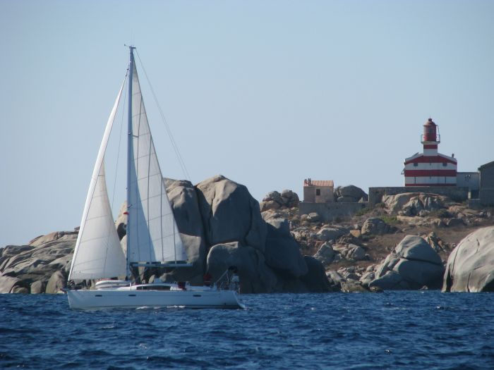

PostNapisane: 22 lis 2013, o 22:11
Po pierwsze są rolowane groty pełnolistwowe
Po drugie grot tradycyjny jest lepszy, ale trudniejszy w obsłudze gdy załoga nie tego tam.
Po trzecie w czarterze preferuję grota rolowanego
i po czwarte
Gdybym miał własny jacht...to nie wiem
Ale z wskazaniem na nie rolowany.
PS Lazy jacka nie cierpię
Na zdjęciu Oceanic 40 z listwami grota rolowany do masztu.
182.jpg [ 57.19 KiB | Przeglądane 6517 razy ]

Zaczepiarka w postaci lazy jacka może być denerwująca, ale to chyba kwestia przyzwyczajenia, na pewno pozwala bardzo szybko i wygodnie złożyć żagiel.
Co do tych pionowych listew w rolowanym do masztu grocie, to powiem tak, że to chyba przerost formy nad treścią, a aerodynamika takiego ustrojstwa raczej wątpliwie znacząco lepsza jeśli w ogóle.
Jest lepsza.

Jest lepsza, ale o ile? Sam wiesz jaką sprawność ma grot i genua. Czy to lepsze polepszy na tyle, aby w pływaniu turystycznym było zauważalne.
PostNapisane: 24 lis 2013, o 11:39
Otrzymał podziękowań: 2711
W pływaniu turystycznym nie ma znaczenia. Zauważalne stanie się, gdy żagiel będzie stary i rozciągnięty.
