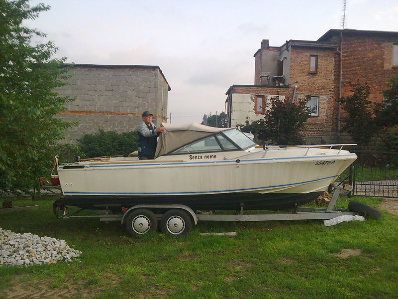

Bardo podobna do tej , której zabudowaliśmy diesla ... wcześniejszy ( nie znam typu ) benzyniak zatarł poprzedni właściciel. Zamiast doglądać poziomu oleju doglądał dziewczęta na łodzi. :lol:
Komentarz: MerCruiser
Zdjęcie0460.jpg [ 122.75 KiB | Przeglądane 3004 razy ]
