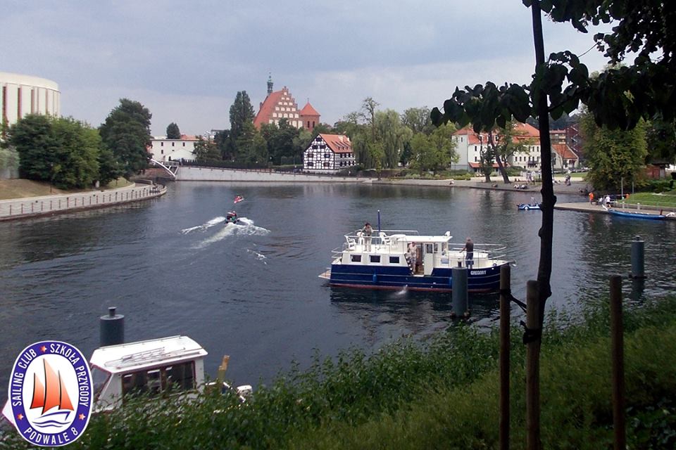

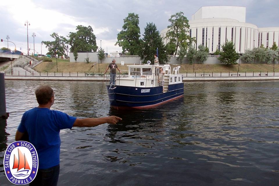

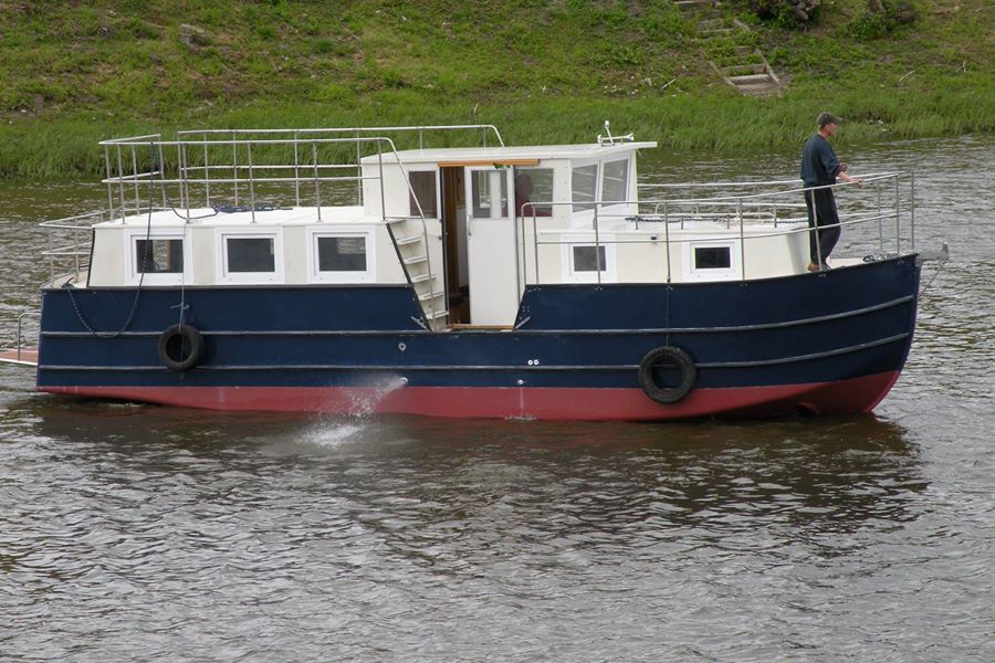

Do pływania i mieszkania
barka 5.jpg [ 119.43 KiB | Przeglądane 8560 razy ]
barka 1.jpg [ 80.28 KiB | Przeglądane 8560 razy ]
10593184_752645681443695_1652476867800518379_n.jpg [ 99.69 KiB | Przeglądane 8561 razy ]
10516860_752645631443700_1143080255764924168_n.jpg [ 107.76 KiB | Przeglądane 8561 razy ]
"Stary" szkutnik
www.szkutnik.bydgoszcz.pl
PostNapisane: 5 sie 2014, o 17:45
Ładne (jak na hausboota).
Kto to projektował / buduje, jak się nazywa konstrukcja?
Szczegóły znajdziesz na stronie Janusza szkutnika. Też mi się podoba...

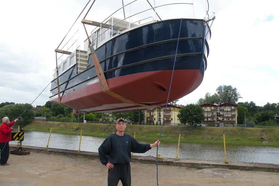

Łódka na dzień dzisiejszy nazywa się Kowalik jest to adaptacja laminatowa konstrukcji stalowej MM-101 Pana Maćkowiaka z Gdańska .
Do pierwowzoru jest zbliżona kształtem ma natomiast inne wymiary inne zanurzenie itd.
Ja posiadam formy na ten statek a ten na zdjęciach jest prototypem i pierwszym zwodowanym egzemplarzem zabudowanym przez armatora.
Ja osobiście montowałem silnik i układ napędowy i pozostałe urządzenia wewnętrzne jak układ steru, ster strumieniowy, windę kotwiczną , ogrzewanie i układ wodny i parę drobnych rzeczy .
Stateczek stacjonuje w Toruniu w porcie zimowym (w Toruniu mieszka armator).
Jest możliwość zamówienia takiej jednostki w różnym stanie zabudowy począwszy od samych skorup .
Pewną wizję tego statku przedstawił plastyk (nie wodniak- stąd pewne błędy) na stronie http://www.inlander.eu ale w tamtej firmie żaden statek jeszcze nie powstał pomimo,że zakupili ode mnie skorupę .
Dalsze szczegóły już na maila lub telefon.

Alterus napisał(a):
Szczegóły - rozumiem, ale podstawowe parametry jak długość, szerokość i zanurzenie mógłbyś podać.
Nie bój się, Putin i tak zna już te wymiary... :cool:
Szkutnik podał linka gdzie są parametry:
A. Technical data:
1. Total length - 10.10 m
2. Hull length -7.48 m
3. Length in the water line - 9.80 m
4. Max. width - 3.16 m
5. Width in DWL -2.55 m
6. Max. immersion -0.60 m
7. Max. side height - 1.25 m
8. Height in the cabins and the wheel room - 1.90 m
9. Stationary engine - 30 – 50 hp
Maciek
