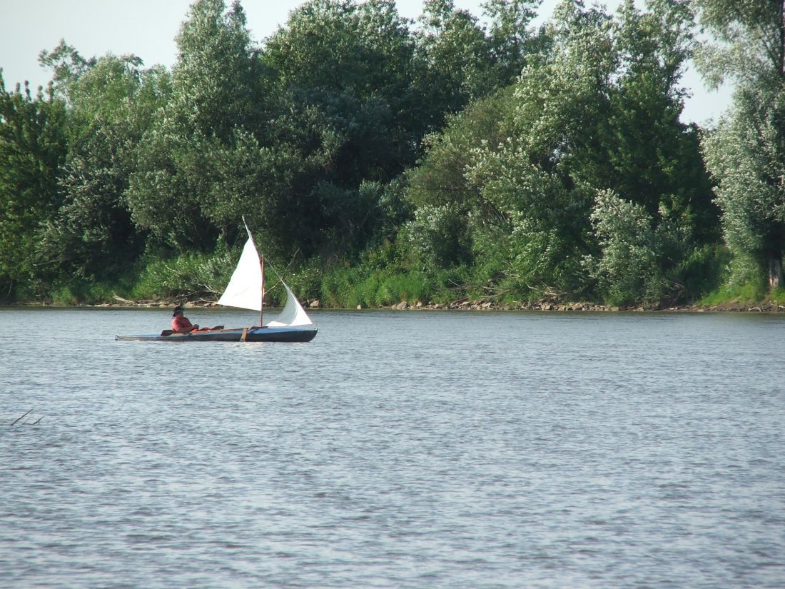

To już mam rozpracowane w szczegółach od dłuższego czasu :)
Dwa kajaki z ożaglowaniem...
I trochę dlatego nie brałem się jeszcze za robienie LT...
Ale to nie jest w żadnym razie optymalna metoda. Trudno o dopasowanie odpowiednich warunków meteo.
Kierunki wiatru w moim rejonie to ja mam naprawdę doskonale rozpracowane.
Jeżdżę na żaglowozie, na latawcach i latam na paralotni...
Niestety metoda o której wspominasz ma w moim rejonie marne szanse powodzenia.
Właśnie ze względu na "statystykę warunków wiatrowych"...
A z racji innych sposobów wykorzystania tych warunków, wolał bym akurat tutaj maksymalnie się uniezależnić :)
kajak.jpg [ 223.22 KiB | Przeglądane 4659 razy ]
