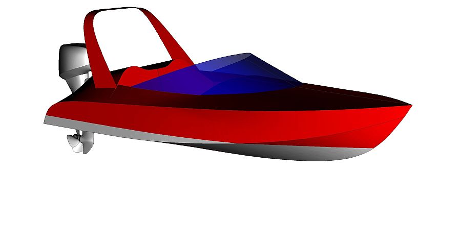

Narysowałem sobie kiedyś coś takiego, ze sklejki, tyle że ma tylko 3 metry i z 10km miało się ślizgać, ale jak by tak rozciągnąć o 400%... ;-)
Delftship perspektywa motoroweczka.jpg [ 22.26 KiB | Przeglądane 6440 razy ]
