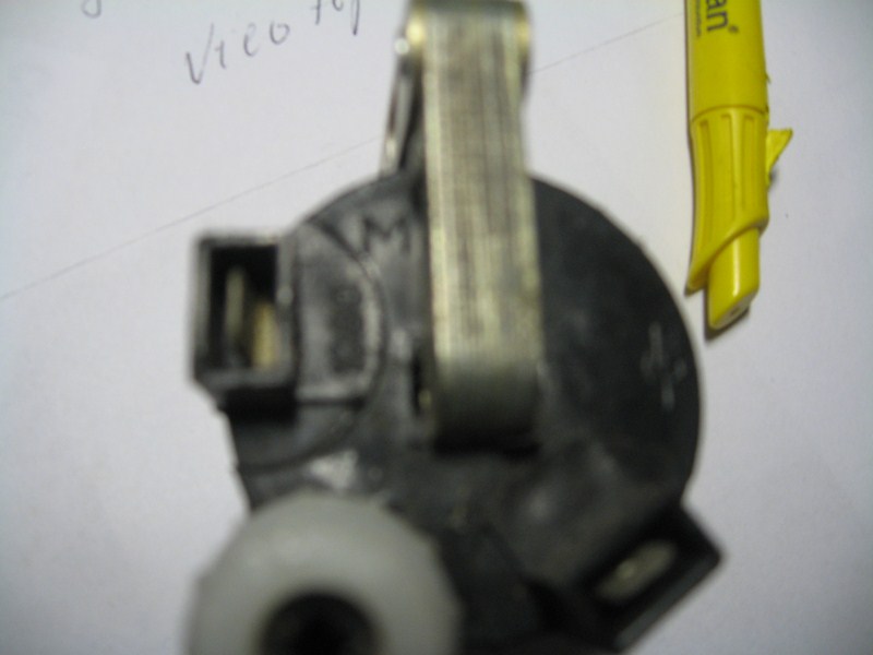

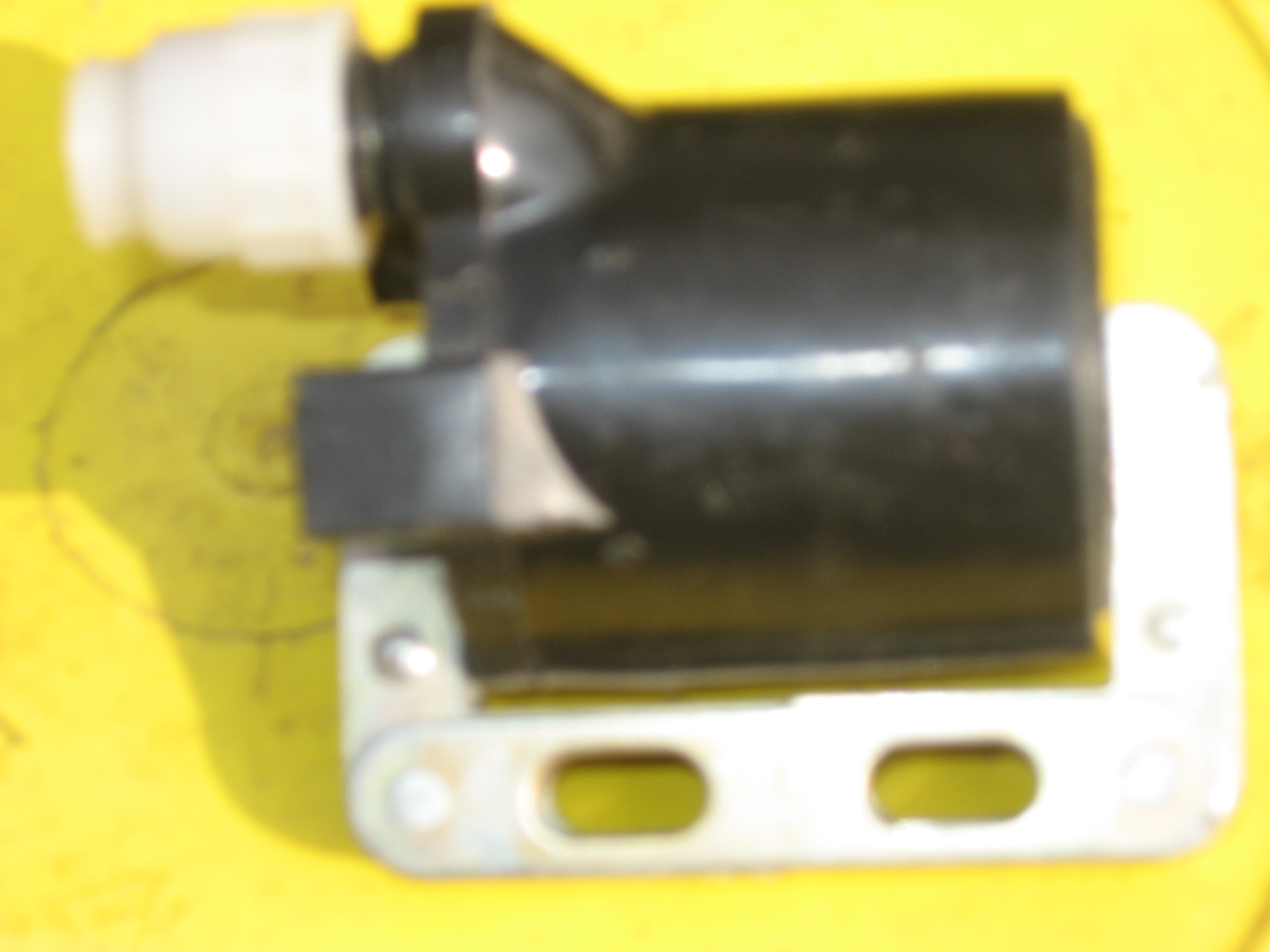

Chociaz temat główny to "8" ale wiele sie dowiedziałem juz o swojej 12 E.
Koło magnesowe "pasuje" wizualnie bo nie sprawdzałem. Ale cewki róznia sie zasadniczo. Fotki z mojej 12 i fotki zakupionych cewek. Moze koledzy pradza jak je podłączyc, jakas wskazówke - dzieki. Chyba ze przypłaciłem swoja niewiedza -zbędnym zakupem .fotki załaczam.
oraz ta stara
IMG_1055.JPG [ 1.49 MiB | Przeglądane 17443 razy ]
Przepraszam zamotałem sie.
Oczywiscie ze to nowa zakupiona Ta na tle zółtym
Stara zamontowana przy silniku tak jak pare postow wyzej
Dzieki
Do zakrętki koloru białego kabel wysokiego napięcia na fajkę świecy , do gniazda przewód z układu zapłonowego .Cewkę przykręcić do korpusu dwoma śrubami chiba m6. :roll:

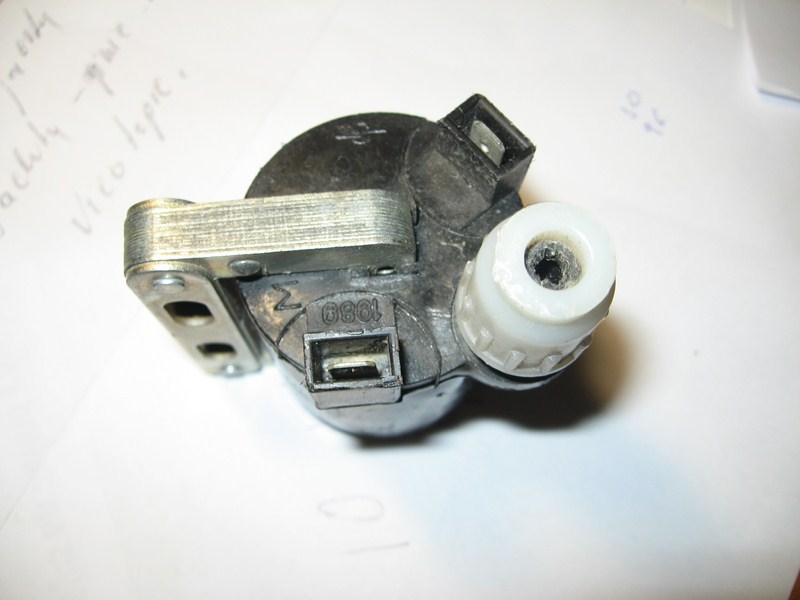

Dzieki. Tylko ze ta cewka a na tym obrazie jakos tam widac ma dwa wejscia niskiego a przy jednym z nich jest litera "M"oraz chyba rok produkcji a przy drugim wejsciu jakis dziwny zanaczek i jedno wyjscie "wysokiego"
Mysle ze przy tym ujeciu bedzie dobrze to widac.

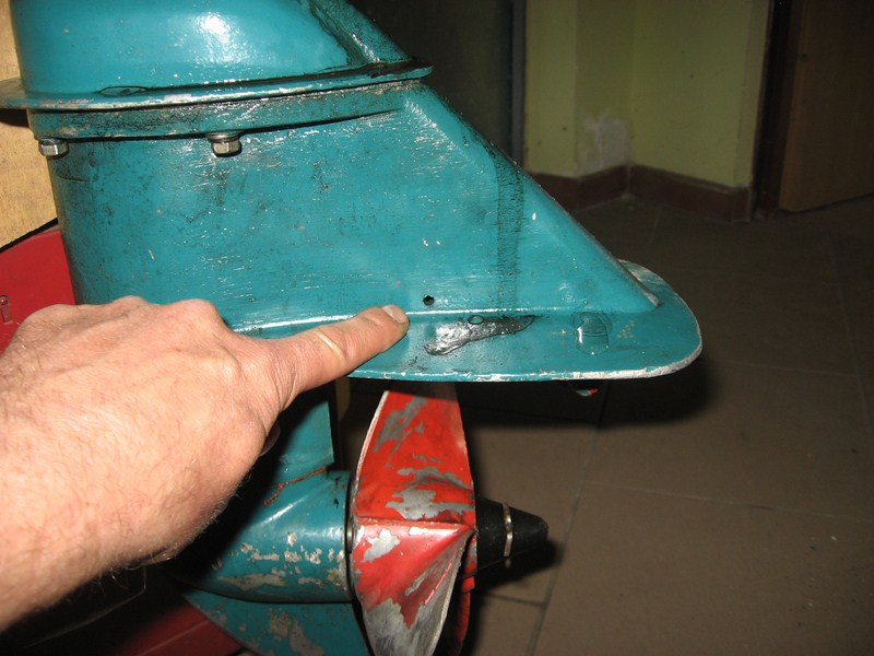

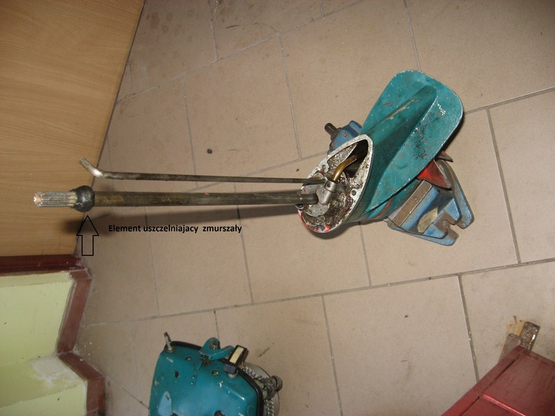

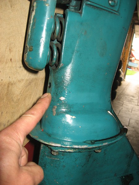

Witam ponownie forumowiczów.
Wiedz moja czerpana z internetu wyczerpała sie w temacie WIETIEROK 12 E - prosze o pomoc.

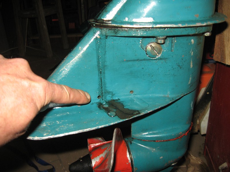

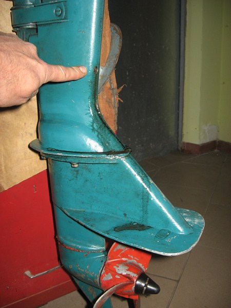

Uruchomiłem swoja 12 tak jak to było zalecane w beczce z woda po wymianie koła magnesowego oraz po prze-lutowaniu przewodów "elektroniki". Ponieważ na szarpance nie odpalał zakręciłem górnym kołem i odpalił ale tylko na paliwie które wstrzyknąłem do gaźnika . Trudno mi ocenić czy gasł po wypaleniu się paliwa czy tez z innych przyczyn. ALE i tu pojawiają się moje pytania . Dymu mnóstwo ! Jakby pluł nie spalona mieszanka co widać było po kilkukrotnym odpaleniu po tłustych plamach w beczce!
Po wyjęciu z beczki pojawia się wyciek oleju z otworu o którym nie mam pojęcia. Jest jeszcze kilka takich otworów o które chciałbym zapytać bardziej doświadczonych
Proszę o podpowiedz
Z Szacunkiem dla grupy
Załączam fotki.
Komentarz: i jeszcze te dwa?
IMG_1091 [800x600].JPG [ 101.56 KiB | Przeglądane 17280 razy ]
Komentarz: co to za otwór?
IMG_1090 [800x600].JPG [ 100.92 KiB | Przeglądane 17280 razy ]
IMG_1089 [800x600].JPG [ 68.46 KiB | Przeglądane 17280 razy ]
Komentarz: wskazuje wyciek oleju
IMG_1088 [800x600].JPG [ 61.02 KiB | Przeglądane 17280 razy ]

Pierwszy otwór ("wyciek oleju") to otwór ułatwiający rozruch silnika. Podczas odpalania wydostają się nim spaliny (mniejszy opór niż zwykły wydech po wodą), po odpaleniu jest "zasłaniany" (wewnątrz kolumny) przez wodę wychodzącą z chłodzenia.
To co nim wychodzi normalnie to spaliny, jeśli widać olej to może być np. stary olej z konserwacji zimowej (to może dawać dużo dymu ;) ) albo mieszanka paliwowa (jeśli paliwo dochodzi do silnika a np. nie ma iskry).
Jeśli silnik odpala na wstrzykniętym paliwie i po chwili gaśnie, to:
- sprawdź czy paliwo w ogóle dociera do gaźnika przy pompowaniu gruszką (np. odkręcając śrubkę spustową na dole gaźnika)
- sprawdź zawór iglicowy czy się nie zacina
- wyczyść dysze gaźnika (przedmuchaj np powietrzem z puszki do czyszczenia komputerów, nie przetykaj)
Jeżeli gaśnie po dłuższej chwili, a pomaga stałe pompowanie gruszką, to przejrzyj pompę paliwa.

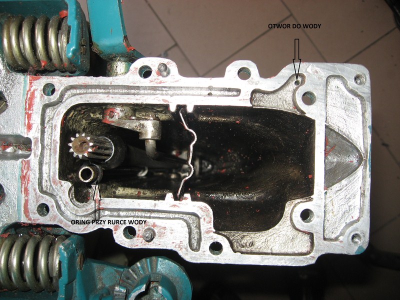

Poniżej fragment rysunku silnika, na którym widać szczegóły otworu ułatwiającego rozruch. Woda z chłodzenia wychodząca przez kolumnę razem z wydechem "zatyka" go zbierając się na tej półeczce.

Dziękuję za wskazówki. A pozostałe otwory? Jeśli można ;) . Jutro lub pojutrze zajrzę do niego bo brak czasu.

No uszczelka pod blok może być potrzebna, najlepiej od razu kupić (jeśli się nie chce dorabiać).
Pozostałe otwory prawdę mówiąc nie wiem do czego służą, te tuż nad płytą antykawitacyjną (3 szt) prowadzą do wlotu wody chłodzenia, ale czy pełnią jakąś funkcję (jaką - nie mam pomysłu) czy są to tylko otwory technologiczne to nie wiem.
Tego otworu pod sprężynami to w ogóle nie pamiętam, musiał bym obejrzeć u mnie.

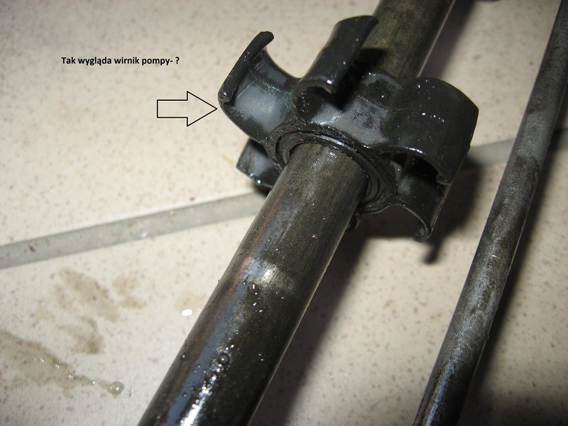

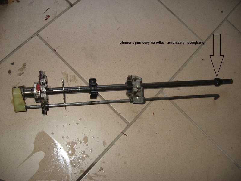

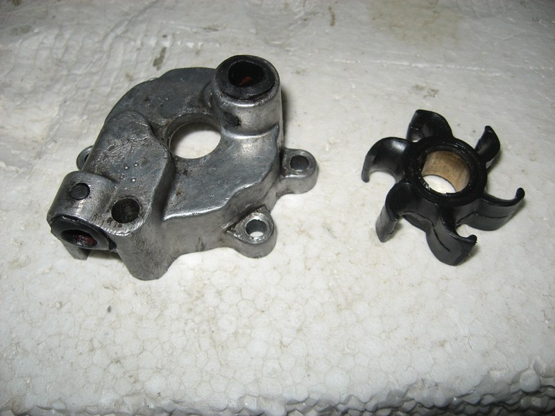

Rozebrałem silnik. Dostałem sie do pompy wody. Oczysciłem wszystko.
Moje pytanie. Jak stwierdzic czy pompa wody jest dobra czy zła jezeli wizualnie nie widac uszkodzen?
Zanieszczam fotki pompy oraz wirnika.

Na początek sprawdź, czy guma wirnika jest jeszcze elastyczna. Sprawdź czy uszczelki rurek przy wejściu i wyjściu do korpusu pompy jeszcze uszczelniają. Sprawdź (dmuchając) drożność rurek chłodzenia przed i za pompą. Upewnij się że nie ma żadnych paprochów w kanałkach rozprowadzających wodę widocznych po zdjęciu bloku z korpusu. Upewnij się, że jest uszczelka na wejściu wody do bloku silnika (oring na podkładce w wycięciu korpusu).
No i upewnij się że poprzedni właściciel wymieniając wirnik nie zapomniał zamontować wpustu wirnika pompy ;)
Wiem że niektórzy testowali działanie pompy zanurzając spodzinę z pompą w wodzie i kręcąc wałem wiertarką - nie próbowałem. (trzeba uważać żeby nie zalać wiertarki)

PostNapisane: 2 maja 2011, o 10:16
Dołączył(a): 10 mar 2011, o 21:03
Posty: 61
Podziękował : 4
Dzieki doszedłem gdzie to jest , po rozebraniu silnika a właściwie po rozdzieleniu silnika ze spodzina. Widać kanały chłodzenia i ten otworek którym powinna lecieć woda. Czekam bo zamowiłem juz obudowę pompy oraz wirnik. Tylko stwierdziłem ze oring jest do wymiany oraz element gumowy na wałku przenoszącym napęd jest zmurszały i muszę go kopić albo dorobić- tylko z jakiej gumy?
Komentarz: Wirnik pompy wody
IMG_1114 [800x600].JPG [ 90.08 KiB | Przeglądane 14520 razy ]
Komentarz: element zmurszały
IMG_1111 [800x600].JPG [ 104.61 KiB | Przeglądane 14520 razy ]
IMG_1106 [800x600].JPG [ 87.97 KiB | Przeglądane 14520 razy ]
Komentarz: Otwór do wody-?
IMG_1102 [800x600].JPG [ 145.93 KiB | Przeglądane 14520 razy ]
