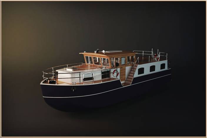

jaszra napisał(a):
Parametry Kanału Elbląskiego nie ulegną zmianie. Szerokość wózka będzie jak dotąd 3,35 m. A co do housebota Szkutnika to jestem pełen uznania. Tylko dlaczego jest taki brzydki? A przecież żeglarstwo jest piękne.....
Może wyglądać np. tak :
Obraz1.jpg [ 21.93 KiB | Przeglądane 8777 razy ]

PostNapisane: 8 sie 2014, o 20:46
Brzydki, he, he. Ma urodę taką, jak należy, rasowego houseboata. Pełny kształt, funkcjonalne wnętrze i urok prawdziwego, choć małego stateczku.
Za ten post autor Alterus otrzymał podziękowania - 3: Jaromir, Marian Strzelecki, szkutnik
popatrzyłem na galerię na stronie Szkutnika: http://www.szkutnik.bydgoszcz.pl/photog ... album_id=2. Proszę popatrzeć i powiedzieć: ładny czy brzydki? Dla mnie nawet bardzo brzydki. Nie mniej jestem pełen uznania i podziwu za stworzenie takiej konstrukcji, wykonanie form itd. Katorżnicza praca, o kosztach nie wspomnę. Popatrzcie na zdjęcia, podumajcie, a jak będzie potrzeba to wyjaśnię dlaczego tak nie wolno projektować i budować.....
Wyjaśnij...

Swoja ocenę: brzydki czy ładny oparłem na podstawie zdjęć zamieszczonych na stronie: http://www.szkutnik.bydgoszcz.pl/photog ... album_id=2. Konstrukcja jednostki to laminat p-s a projekt zrobiony dla: "żelaza". Nie ma w nim finezji i smaku - zestaw skrzynek jakoś razem połączonych. Owszem, zamieszczona powyżej wizualizacja ma sporo uroku ale na zdjęciach z budowy widzę same skrzynki i to nie zawsze równe. Niezaprzeczalna jest funkcjonalność takiej konstrukcji, zabudowę wnętrza można wręcz zamówić w Ikei. Gdyby to była adaptowana stara koszarka nie miałbym zastrzeżeń ale nowy projekt?
De gustibus non est disputandum.....
Jeszcze dodam parę słów.
W swojej ocenie ograniczam się stwierdzenia: "ładny czy brzydki". Nie mogę tu niczego wytykać Szkutnikowi, byłoby to nie fair z mojej strony. O tym możemy podyskutować mailowo czy telefonicznie...

Jestem ze statkiem na Targach Mazurskich w Giżycku .
Jest to wersja testowa nie zabudowywana prze ze mnie tylko przez "armatora pod domem" ale jakby ktoś chciał poznać walory nautyczne i mieszkalne tego statku to zapraszam, na pewno popływamy.
A odnośnie wyglądu i podobania to jednak uważam ,że funkcjonalność jest tu podstawowym elementem .
Mając takie możliwości jak Galeon czy też Delphia można zrobić coś co się podoba ale to co ładne to nie zawsze jest funkcjonalne chyba,że nie ma ograniczeń. wymiarowych i finansowych.

Do Giżycka nie zajadę, nie mam czasu, ale jakbyś wrzucił jakiś poglądowy rysunek z wymiarami i rozkładem wnętrza, to chętnie bym obejrzał.

Ta konstrukcja może się podobać, lub nie, ale jest w pewnym sensie klasyczna. Na szlakach wiele podobnych się spotyka., można powiedzieć, że większość prywatnych tak wygląda, róznią się głównie wielkością.
Proszę bardzo:
Jest jedna poprawka - długość całkowita 11,6 m
oraz silnik w standardzie 40 KM ( firmy Barus )
PDF hauseboat.pdf [445.21 KiB]
Pobrane 161 razy
"Stary" szkutnik
Za ten post autor szkutnik otrzymał podziękowanie od: Sąsiad
