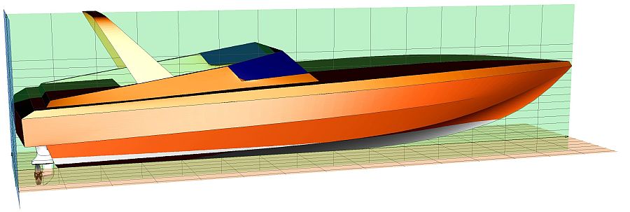

Może to podoła wymogom. 7,5m ze spódniczką. Szkoda tylko tego dzioba. Na razie wrysowałem materac, ale zamiast niego, pod pełnym pokładem zmieściła by się podwójna koja, było by się gdzie schować w czasie deszczu. W wersji przedniomateracowej wolał bym jednak centralną konsolę. Przerysować do Delftshipa i policzyć z grubsza??

autobus.jpg [ 29.16 KiB | Przeglądane 5945 razy ]
PostNapisane: 3 lut 2011, o 00:02
Dołączył(a): 30 sty 2011, o 23:42
Posty: 21
Ten rysunek jest taki... Nwoczesny. Za bardzo przypomina zabawki z supermarketu ;P
Przeslalem Ci na maila fotki. Tu chodzi o to by sprzet byl z mocno wyciagnieta /maska/ :) Taki wiesz kanciak jak Wellcraft 38 z lat 80tych bez zaokraglonych okienek, szybek itp :) On nie ma byc praktyczny ;) On ma mi sie podobac. Tylko mi hehe :)
Serio to ma 7,5 z tym pokladzikiem? Cholera wyglada jak Smart przy Polonezie ;)
O juz troche lepiej ;)
Ta cygaretka z ebaya co ja wkleilem wczesniej ma fajna linie jak dla mnie ;) Do tego dodac elementy z Wellcrafta i mam łódź ;)

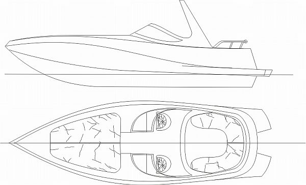

O coś takiego chodzi?? Kanciaste i kompletnie niepraktyczne :-))
Co to są "elementy z Wellcrafta"?
Przemek
Delftship perspektywa 4057881654422.jpg [ 41.64 KiB | Przeglądane 5853 razy ]
PostNapisane: 4 lut 2011, o 22:56
Posty: 21
:) O kurcze "O coś takiego chodzi?? Kanciaste i kompletnie niepraktyczne " O to chodzi :) To w 90% łódź jakiej potrzebuje :)
Cholera juz ja widze na wodzie... Piękna, mandarynkowa perła... Eh :)
Zaraz sie rozwine o jedna, mala poprawke do idealu :)
Jak dla mnie mistrzostwo świata ten rysunek. Dzieki wielkie Przemek :)

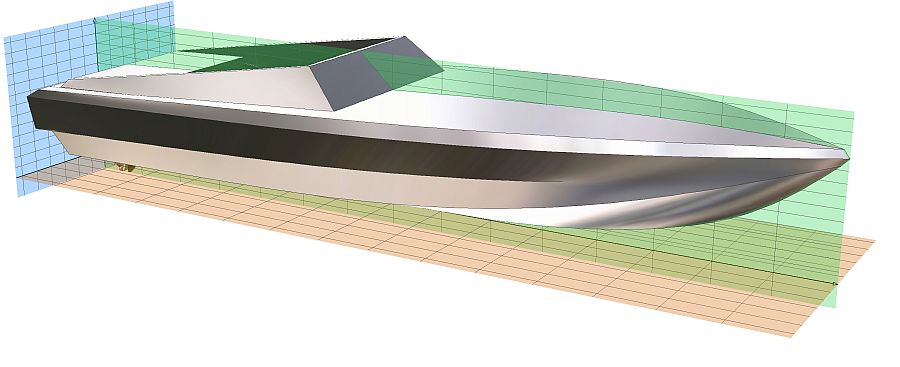

Te elementy to gorna czesc pokladu:
Mówisz i masz.
Przemek
Delftship perspektywa 4057901543384.jpg [ 39.47 KiB | Przeglądane 5792 razy ]

Nie zeby ten tego, albo w ogole cos, ale skoro z marzen zeszlo wyraznie na konkrety, to moze do dzialu motorowkowatego sie przeniesc? Pewnie bedzie praktyczniej i owocniej moze?
PostNapisane: 5 lut 2011, o 00:42
Posty: 1013
Lokalizacja: Brzozów
Podziękował : 57
Otrzymał podziękowań: 186
Nie zeby ten tego, albo w ogole cos, ale skoro z marzen zeszlo wyraznie na konkrety, to moze do dzialu motorowkowatego sie przeniesc bedzie praktyczniej i owocniej?
Popieram w pełni. Do motorówkowatego czym prędzej.
A co do łódki, to z potężnego autobusu zrobiło się całkiem przyjemne coupe. W sumie pewnie nie tak dużo materiału, proste w budowie i 50 kucyków na pewno wyciągnie to z wody. Fajna zabawka.
Przemek

Kolos napisał(a):
Mi jednak się bardziej podobała opcja z 11 metrami :)
Mi tez... Im cos dluzsze, tym latwiej zonglowac proporcjami.
I Bog zaplac! :wink:

Tak na szybko
Pokład i kadłub to 44m^2 sklejki. Przeliczając na arkusze i dodając odpady wyjdzie ich ze dwadzieścia. Na konstrukcje wewnętrzna z dziesięć wiec wszystkiego ze trzydzieści arkuszy, licząc po stówie za arkusz daje 3 tysiące. Całą łódkę pasowało by oblaminować, no i oczywiście wyszpachlowac i pomalować, co pewnie pochłonie kolejne 3 tysiące. Dochodzą systemy sterowania, układ paliwowy, kawałek elektryki, no i wyposażenie pokładu, czyli siedzonka i pierdułki, ale to musisz już sobie sam policzyć.
Tak jak napisałem goły kadłub, bez wodotrysków, powinien nie kosztować więcej jak 6000zł (przynajmniej tak mi się wydaje)
