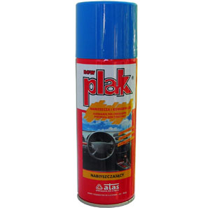

Psiuknij do gardzieli porządnie środek aerozolowy ,
w momencie jak ktoś inny porządnie zakręci wałem.
(WD -40 lub inny lepszy - tzn. bardziej tłusty preparat)
Ten będzie lepszy...
ATAS_Plak_200.jpg [ 28.39 KiB | Przeglądane 10019 razy ]
