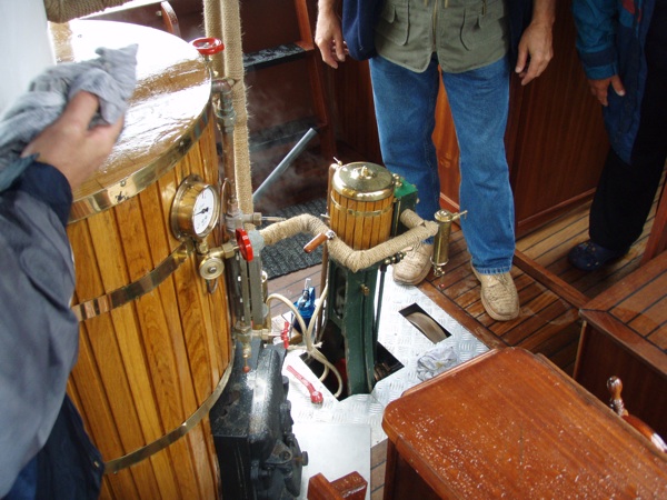

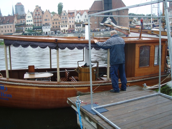

Ale widziałem coś takiego:-)))
parowiec.jpg [ 118.21 KiB | Przeglądane 8289 razy ]
parowiec_maszyna.jpg [ 115.02 KiB | Przeglądane 8289 razy ]
