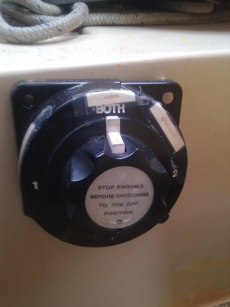

W zakupionej łodzi znajduje się taki przełącznik (uszkodzony ) Brak opisu i typu przełącznika. Czy ktoś spotkał się z takim ustrojstwem i może mi podać sposób jego działania i bliższe dane.
Z szacunkiem dla grupy Sławek (Fotka 1)
przełacznik.jpg [ 101.29 KiB | Przeglądane 2520 razy ]

Przełącza źródło zasilania, akumulator 1 ; akumulator 2: lub 1+2

Dzieki. Proszę podaj gdzie takie coś kupie? jaki to typ ,może schemat?

Można nabyć w sklepach żeglarskich, np. tu
http://www.mazuria.com/category/instala ... umulatorow
http://www.sklepzeglarski.net/pl/p/Prze ... lucza/3419

np tu http://www.szopeneria.pl/pl/p/Przelaczn ... ucza-/3418

Mój identyczny też pękł...
To przełącznik "wysokoprądowy" - wytrzymuje kilkaset amper, co daje możliwość podłączenia "za nim" rozrusznika - i łatwe używanie dowolnego akumulatora do rozruchu silnika.
Jeżeli w instalacji na Twojej łódce wykorzystano tą właściwość przełącznika akumulatorów, umożliwiając tym samym zasilanie rozrusznika silnika z dowolnej baterii - to postaraj się kupić zamiennik o podobnych właściwościach - a nie przełacznik wytrzymujacy tylko kilkadziesiąt amper...
