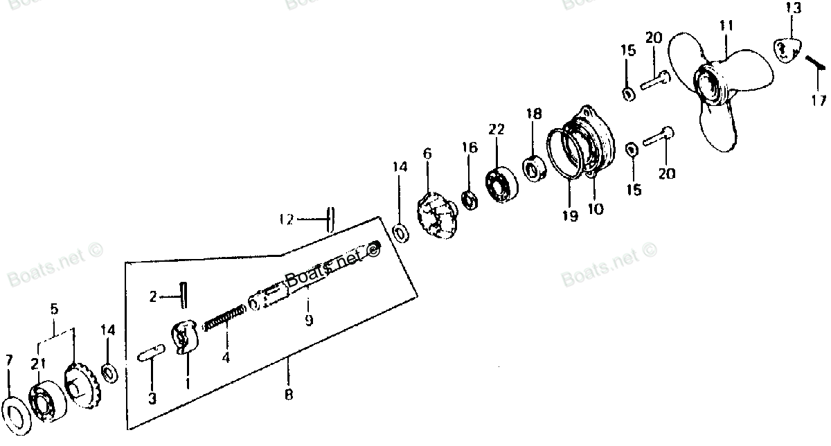

witam, potrzebuję pomocy, chodzi o to że potrzebuje jednej części do silnika a nie potrafię jej nazwać :oops: ta część znajduje się w stopie silnika, ma styczność ze śrubą a od drugiej strony jest łożysko wciśnięte w tą część. moglibyście napisać mi jak to się nazywa? z góry dziękuję za odpowiedź i pozdrawiam :)

Tu wskaż element...

to jest na 95% przedmiot nr 10 tylko że właśnie trochę inny wygląd ma tzn nie ma tych uszu ale to jest raczej to :D to jak to ustrojstwo się nazywa?

Piasta wałka przekładni.
Czy mocowania/ zaczepy masz oberwane ?

a mógłbyś mi napisać z jakiej firmy i z jakiego modelu jest ten rysunek? bo w serwisie yamahy podałem numery z tabliczki to wyszedł im na komputerze 100 konny silnik i nie mam pewności że ta część będzie taka sama.
Na pewno nie jest to silnik 100 KM.
Strona to ta, którą wyżej podałem http://www.boats.net/parts/search/Honda ... parts.html
jako poglądowa dla podania przez Ciebie uszkodzonej części .
Katalog ten opisuje modele Hondy do roku 1997.
