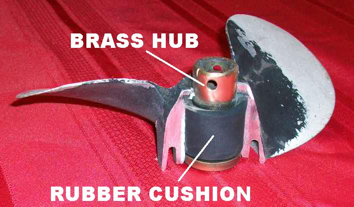

W temacie po dodaniu gazu przyspiesza a następnie Obroty rosną a prędkość maleje identycznie by było zużyte sprzęgło efekt ślizganie się sprzęgła jestem laikiem Proszę o pomoc

Sprawdź śrubę napędową.
Zapewne zerwana jest gumowa wkładka ( sprzęgło ) ...
image_49297.jpg [ 87.49 KiB | Przeglądane 6784 razy ]
Podobny przypadek jest opisany tu http://forums.iboats.com/forum/engine-r ... p-slipping
