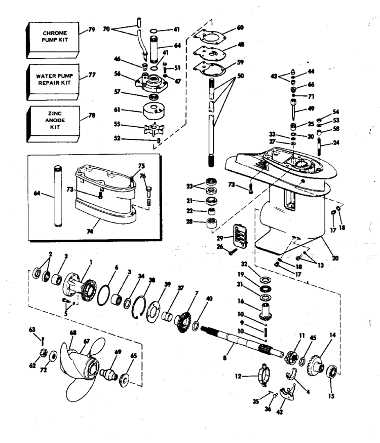

Czas zabrać się za przegląd silnika i na wstępie mam śrubkę która nie wiem do czego służy.
44119.gif [ 88.76 KiB | Przeglądane 3955 razy ]
Chodzi mi o śrubę nr13 na załączonym schemacie.
Czy spodzina w tym silniku trzyma się nadzwyczajnie mocno bo po dokręceniu wszystkich śrub odeszła na 3 mm i nie chce dalej, a nie chcę na siłę bo może coś jeszcze trzyma .

Pod schematem masz opis części ...
http://www.boats.net/parts/search/BRP/J ... parts.html
13 - to sworzeń

Z tą śrubką to było tak , chciałem zlać olej i ją odkręciłem ale zaczęło wyciekać z niej gęste coś więc ją wkręciłem z powrotem , oczywiście ta od oleju jest obok.

Muszę wymienić obudowę pompy wodnej nr.56 i uszczelniacze jak się nie mylę to nr 2 ,23 i 24. Czy jeszcze coś trzeba wymienić w przypadku dostawania się wody do oleju .
Nie jest to dokładnie schemat tego co u mnie ale bardzo zbliżony .

Bardzo podobne ale tu gdzie wałek ja nie mam części 54,64,78, uszczelnienie jest w obudowie nierozbieralne .
