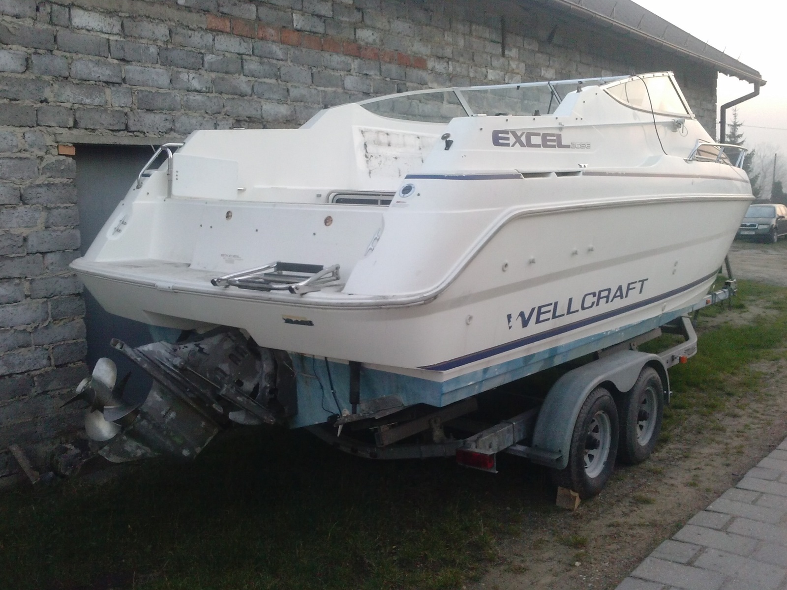

Szukam silnika Volvo Penta 5.8 FL do łodzi motorowej EXCEL 26 SE

Nadal szukam takiego silnika...

W zasadzie to wysłałem zapytania do Volvo Penta o silnik zastępczy, dlatego, że na tej łodzi poprzedni właściciel dopuścił do skorodowania miski olejowej.
Powstał otwór, przez który wyciekł olej. Korozja złapała silnik.
Jest opcja sprawdzenia uszkodzonego silnika, czyli rozebrania i stwierdzenia o opłacalności remontu.
Jak również w przypadku nieopłacalności wymiana na inny.
Nie brałem pod uwagę jeszcze marynizacji współczesnego silnika.
Odnoszę wrażenie, że to większy problem, może i koszty, widząc komorę silnikową i współpracujące z silnikiem osprzęty, a może to tylko złudzenie.

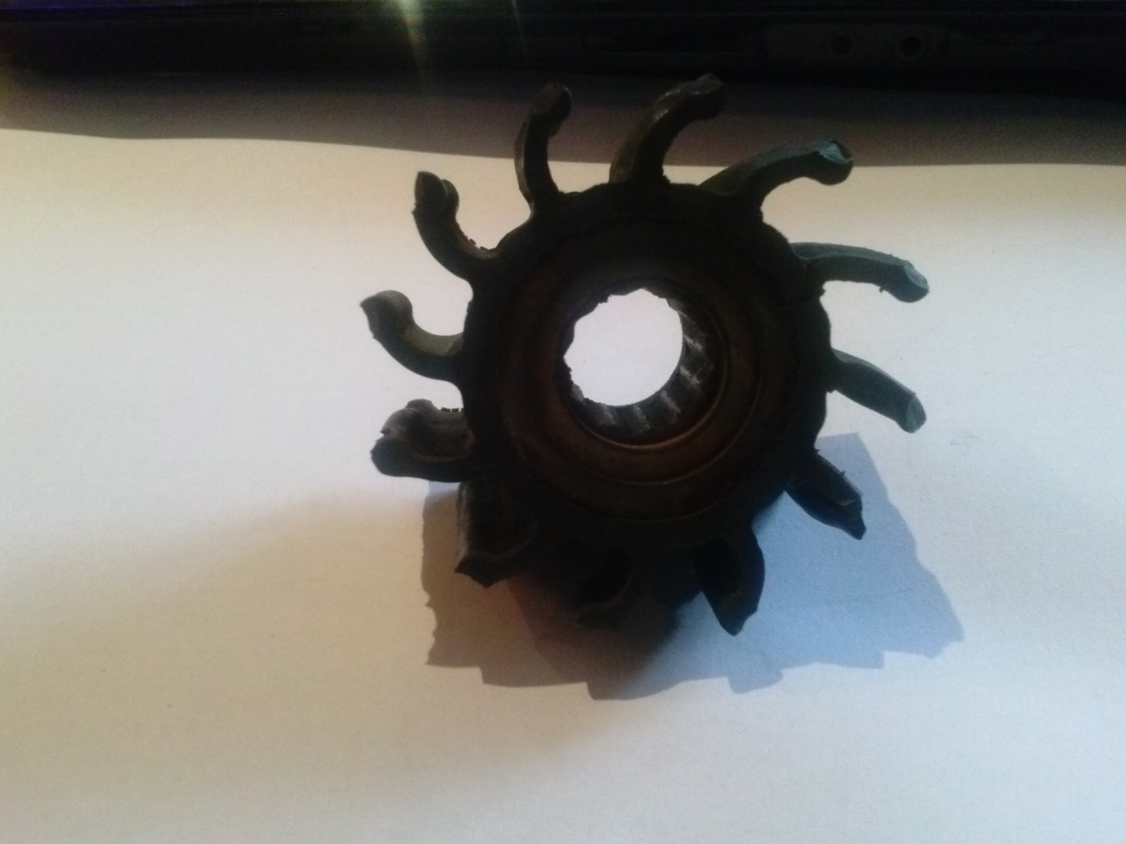

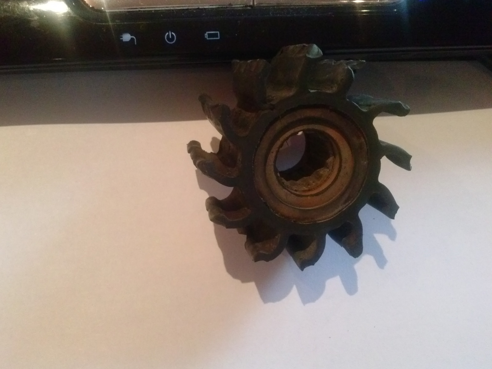

Znalazłem w necie wirnik do pompy wodnej ...
Tylko ta cena mnie poraża.
http://www.emarine.pl/sm/wirniki-pompy- ... 13660.html
Czy ten, który jest powyżej, to jest ten sam, który był w silniku remontowanym ?

cena mnie poraża.
A bo 1/2 ceny to za to niebieskie pudełko z napisem "Volvo"; nie pytaj skąd wiem :mrgreen:
A czemu nie kupić u Jabsco, czy kto to robi... znaczy źródła? Numer/typ pompy i gugl. Przeca Volvo produkuje ino niebieską farbę.
A części w sklepie z częściami. Znaczy mechanicznym. Nie mylić z marynistycznym ... :rotfl:
Nie mówię że one tanie. Ale przecie nie aż tyle... :-?
dla ilustracyi np.: http://www.keypart.com/Product.aspx?StockCode=V21213660
http://www.asap-supplies.com/marine/fla ... o-impeller?
http://www.ebay.ca/itm/VOLVO-PENTA-IMPE ... f06&_uhb=1
I
http://www.volvopentashop.com/Vio/en-GB ... 744420_024
http://www.marinepartseurope.com/en/vol ... r-kit.aspx
:-P
