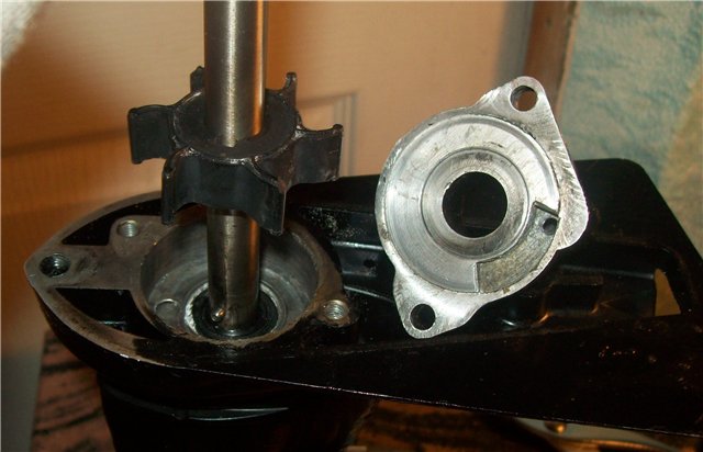

Witam brać żeglarską, wyremontowałem Selva Elba 2.5HP 1997r ale nie mogę dostać nigdzie wirnika pompy wody, wstawiłem podobny wymiarami z Mercury/Johnson 3.3 HP ale ma trochę inne proporcje długości łopatek do średnicy wirnika. Jeśli ktoś ma w swoich zasobach oryginał Selva to proszę o info (nr czesci 101 2231 00). (na foto zdjecie oryginalu z internetu)

Podaj 3 wymiary: średnica wałka, średnica wewnętrzna obudowy pompy, wysokość impellera.

Witaj nie mam wymiarów oryginału bo był wstawiony ten i taki też wymeniłem:
http://raksa.com.pl/wirnik-mercury-2-2- ... 43000.html
pasuje we wszystkich wymiarach jednak oryginał jak widać na zdjęciu ma większą średnicę gumowego walca napędowego a krótsze łopatki = większe ciśnienie wody.
wałek 12 mm
wysokość 14,5 mm
średnica wytłoczenia w pompie 41,5mm
spytam w tym sklepie ale wygląda mi raczej na Selvy od 4KM wzwyż :(

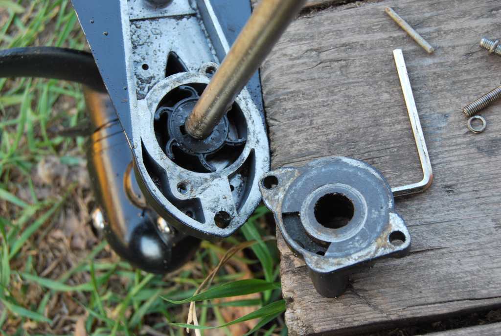

zdjęcie oryginału
9122d7e11062.jpg [ 44.76 KiB | Przeglądane 7436 razy ]
w kilku sklepach już pytałem,także u dealera Selva....niestety cisza

Foto z netu, które pokazałeś to nie jest silnik SELVA,
tylko wschodnia jego podróba:
http://fishing.kiev.ua/vb3/showthread.php?t=22339
http://guns.allzip.org/topic/207/1291199.html
Może w SELVIE impeller ma być inny jak na foto.

Sprawdziłem w instrukcji serwisowej, ma być taki sam :)
Chinczycy tłuką teraz na potęgę pod różnymi nazwami (Dynamic,Troll, Beluga, Fisher itp) bo w EU już nie sprzedaje się 2 suwów .... sklep Aura ma coś podobnego ale zamiennik i też będzie pasował "prawdopodobnie" ,jak nic nie znajdę to zostanę przy tym który jest albo wypróbuję zamiennik z Aury. Dzięki za pomoc
