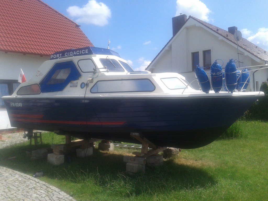

Dziękuje.Na tej łajbie przy TOHATSU 25c3 dwusuw i tak nie wejdę w ślizg i na tym mi nie zależy. Ale chciałem przy prędkości 8-10 km/h i po zmianie śruby obniżyć zużycie paliwa.
Łódka waży około 1,5 t. Przesyłam foto.

Witam kolego twoja lodka to teal 22 albo inaczej ja nazywaja teal 670 sam sie rozgladam za jedna z nich piekna lodz 2.45 szerokosci hull z mozliwoscia plywania morskiego co do silnikow to 25hp tylko uciaguwka na te rozmiary i mase a silnik jakbys chcial poplynac saybciej to kolo 60_70hp tez z uciagowka z 25 to tylko predkosc spacerowa a no morze i strefy przybrzezne zamalo oczywiscie do teal 22.......ale mysle ze po rzekach i jeziorach tylko plywasz wiec spacerowo pozdrawiam z angli.......
