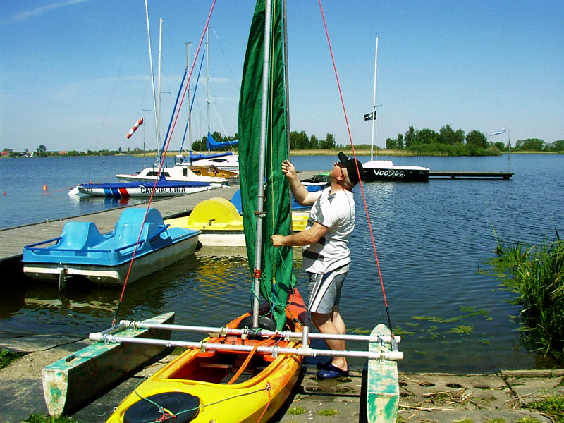

Pływam od kilku lat kajakiem. W oparciu o jego kadłub skonstruowałem katamaran asymetryczny, a później trimaran, ściślej: triak. Pisałem o tym w wątku: "kajak z żaglem" i w innych. Postanowiłem na bazie kadłuba kajaka zmontować również i motorówkę. Jakiej mocy silnika użyć do jej napędu? Mam zamiar pływać polskimi rzekami i kanałami - również i pod prąd. Pływadło- kajak i dwa boczne kadłuby - waży jakieś 80 kg, dwie osoby + pies - jakieś 190 kg, a wagę bagażu i silnika przyjmuję w granicach 40 kg. Czyli w sumie około 300kg. Czy silnik o mocy 2,5 HP, np.Mercury F2,5M , da radę płynąć z rozsądną prędkością pod prąd?
trimaran 10.05 .2011 Kunice 024.jpg [ 188.07 KiB | Przeglądane 13519 razy ]
Pozdrawiam.Włodek
