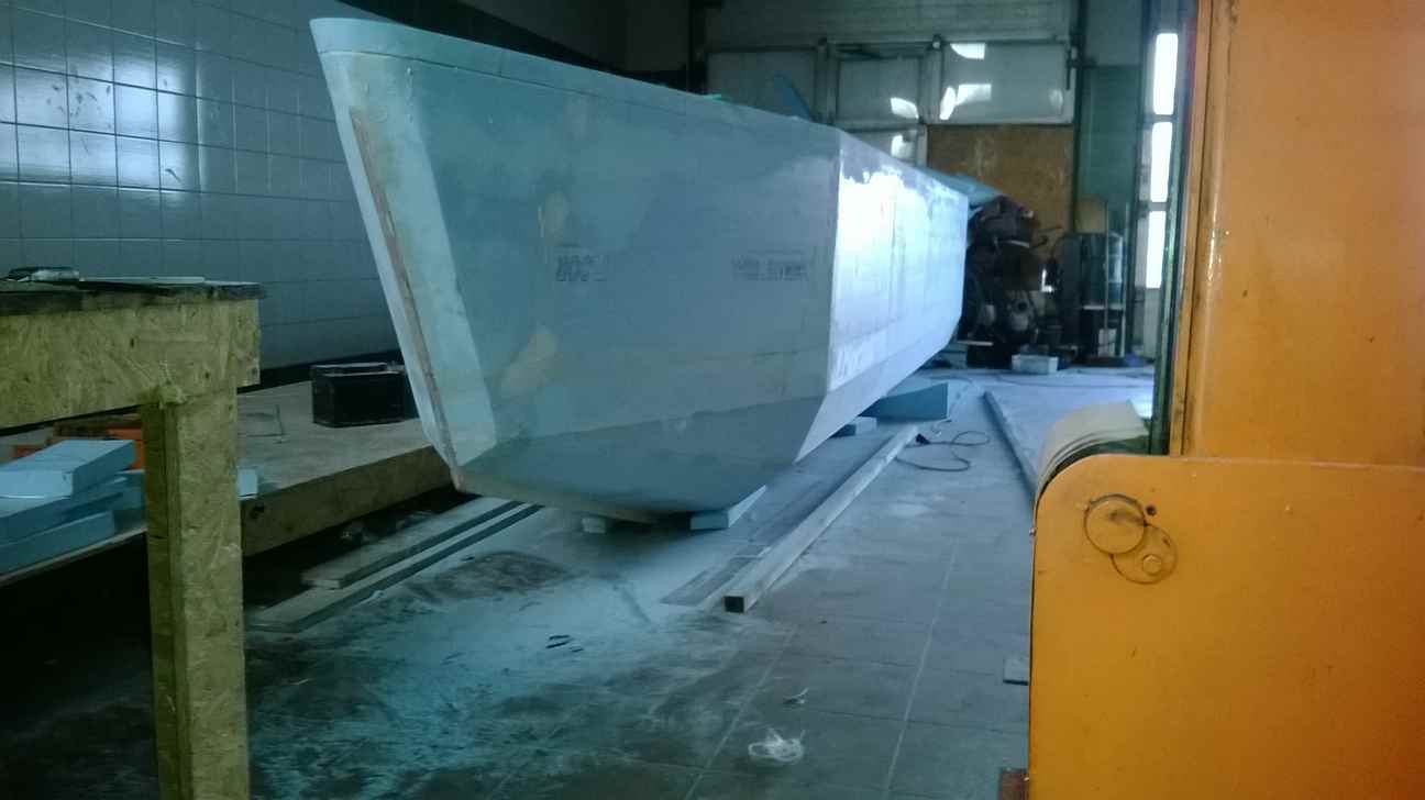

20150315_101829_resized.jpg [ 197.44 KiB | Przeglądane 14176 razy ]

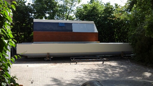

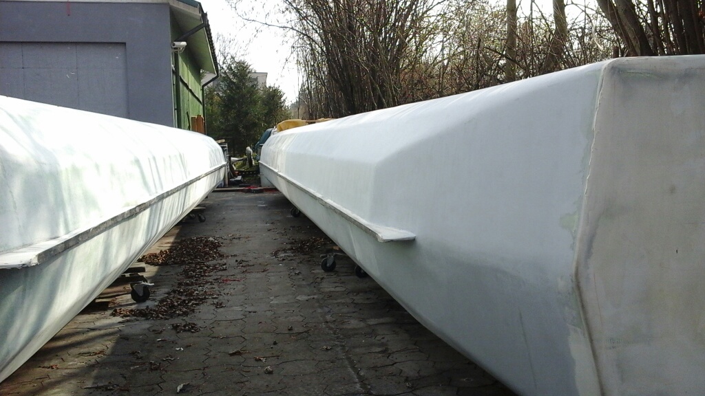

Pływak w czasie klejenia. Zbyt krótka hala wymusiła na mnie budowę pływaków z dwóch sekcji. Tutaj pływak leży ukośnie aby się zmieścić. Po klejeniu całość wyleciała na podwórze.
20150315_102300_resized.jpg [ 167.32 KiB | Przeglądane 14176 razy ]

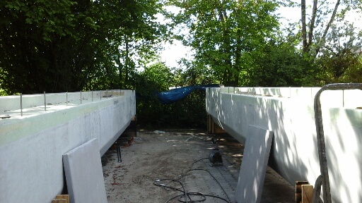

Pierwszy pływak w całości wystawiony na dwór

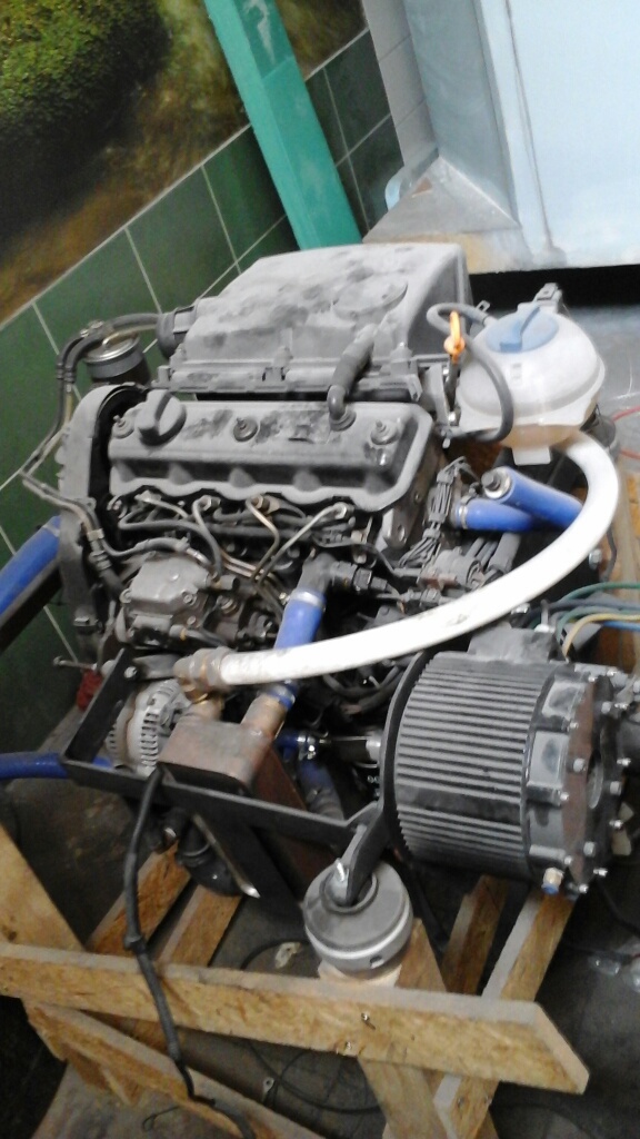

Generator prądu, widok ogólny

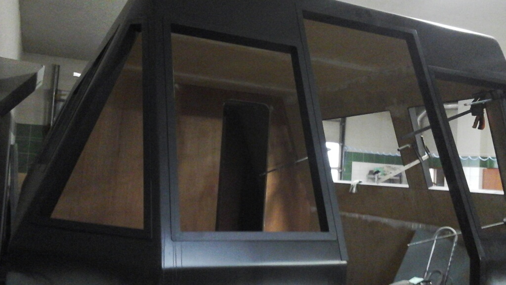

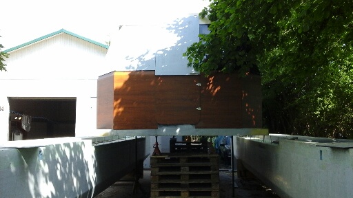

Kabina widok od przodu

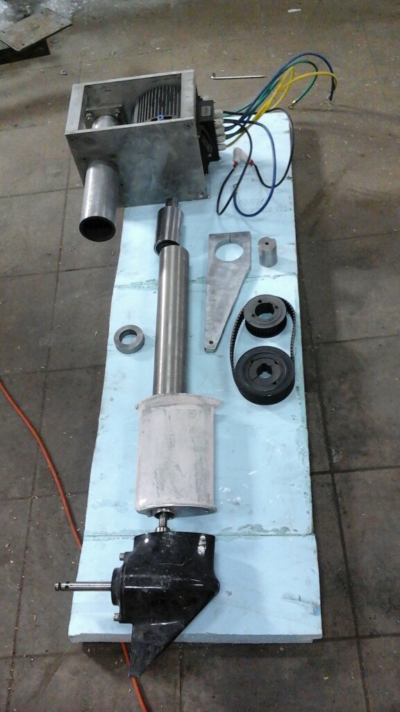

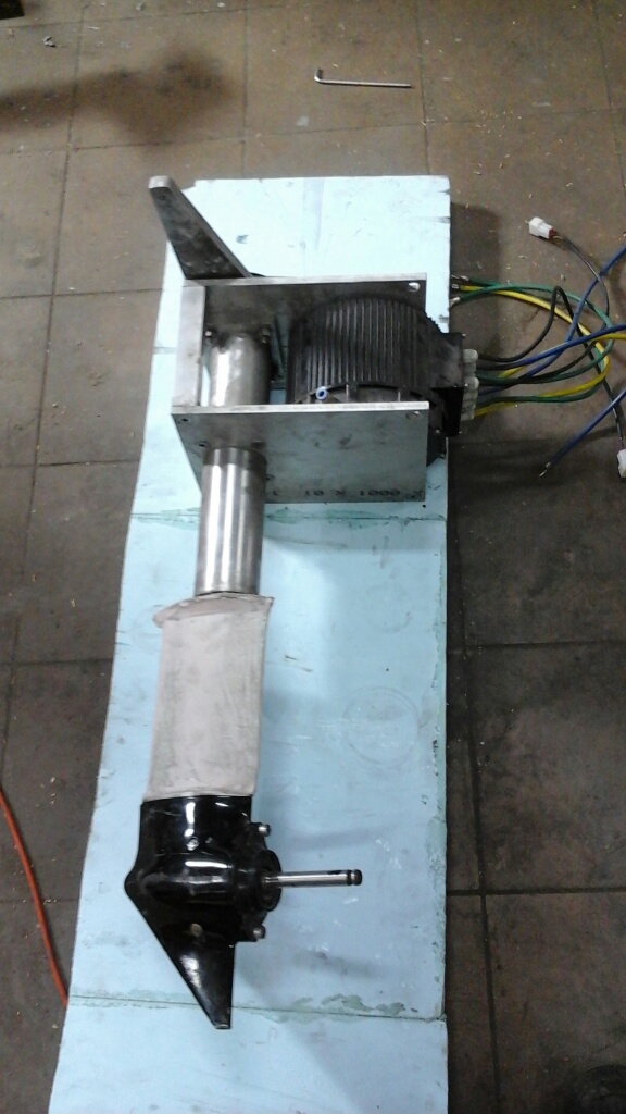

mój " saildrive" w częściach
20150315_102310_resized.jpg [ 167.87 KiB | Przeglądane 14176 razy ]

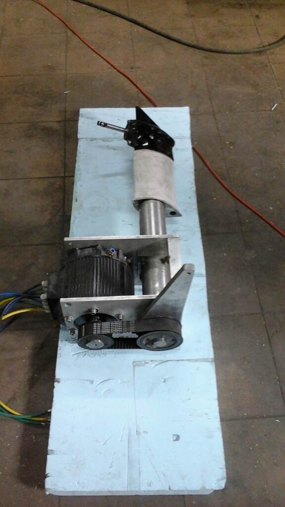

i w całości

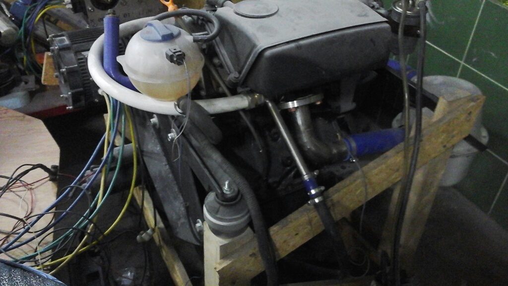

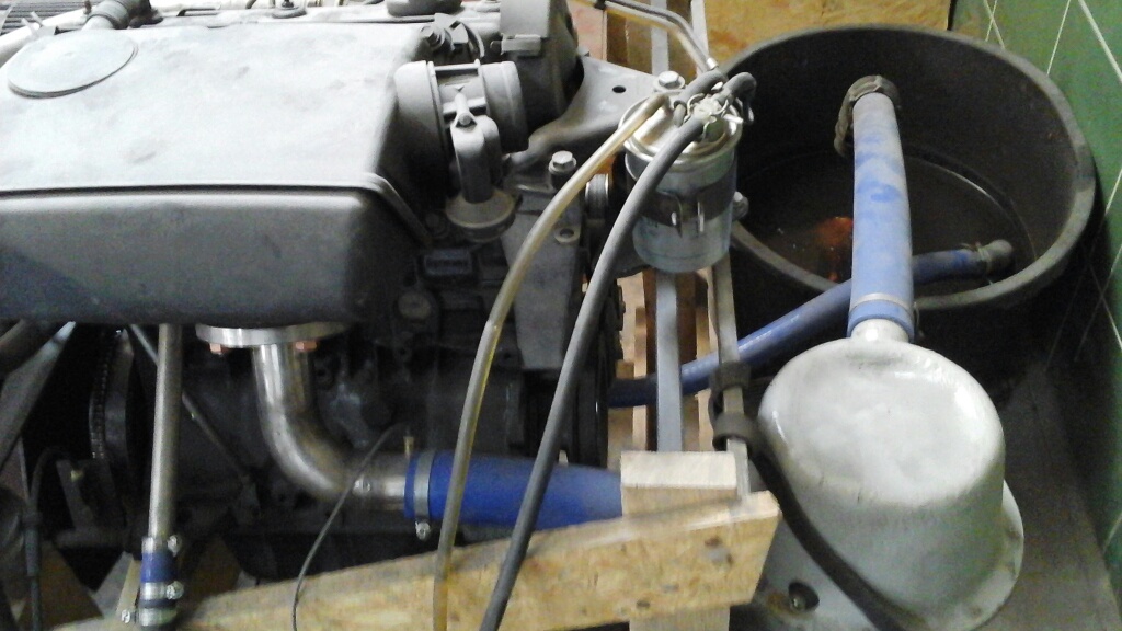

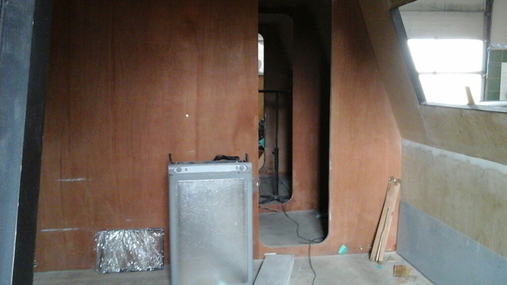

generator cd. to szare po prawej stronie na drugiej focie to tłumik zrobiony samemu z laminatu i rurek nierdzewnych. Drewniany stojak jest stanowiskiem testowym i ma taki sam rozstaw otworów mocujących jak fundamenty w komorze silnika, po prostu symuluje wymiary komory silnika żeby z czymś za daleko nie " wyjechać"

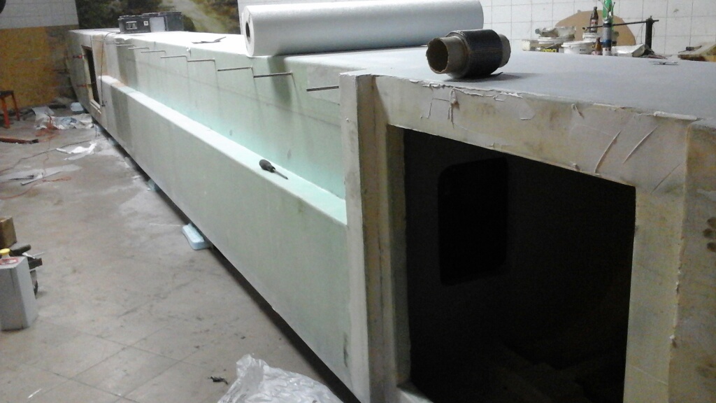

20150315_102641_resized.jpg [ 163.68 KiB | Przeglądane 14155 razy ]
20150315_102604_resized.jpg [ 195.73 KiB | Przeglądane 14155 razy ]

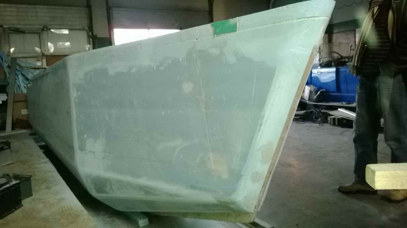

20150315_102438_resized.jpg [ 160.96 KiB | Przeglądane 14155 razy ]
Na fotach po kolei.

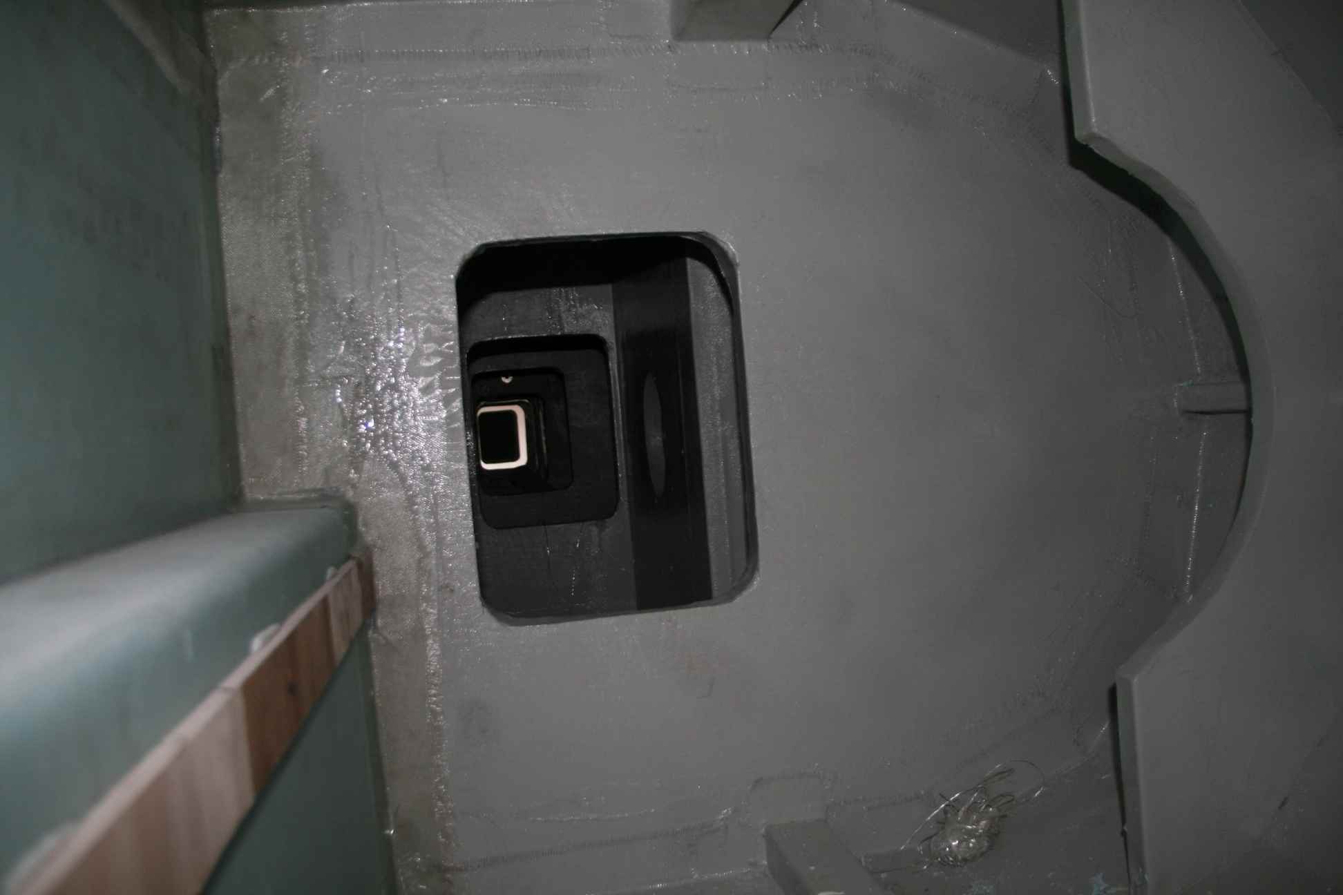

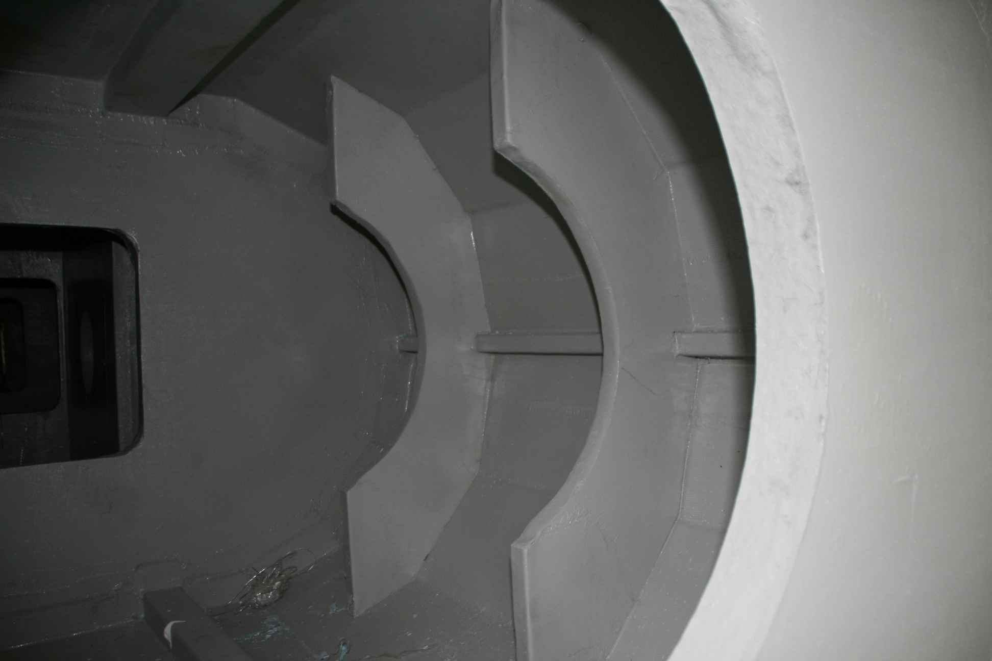

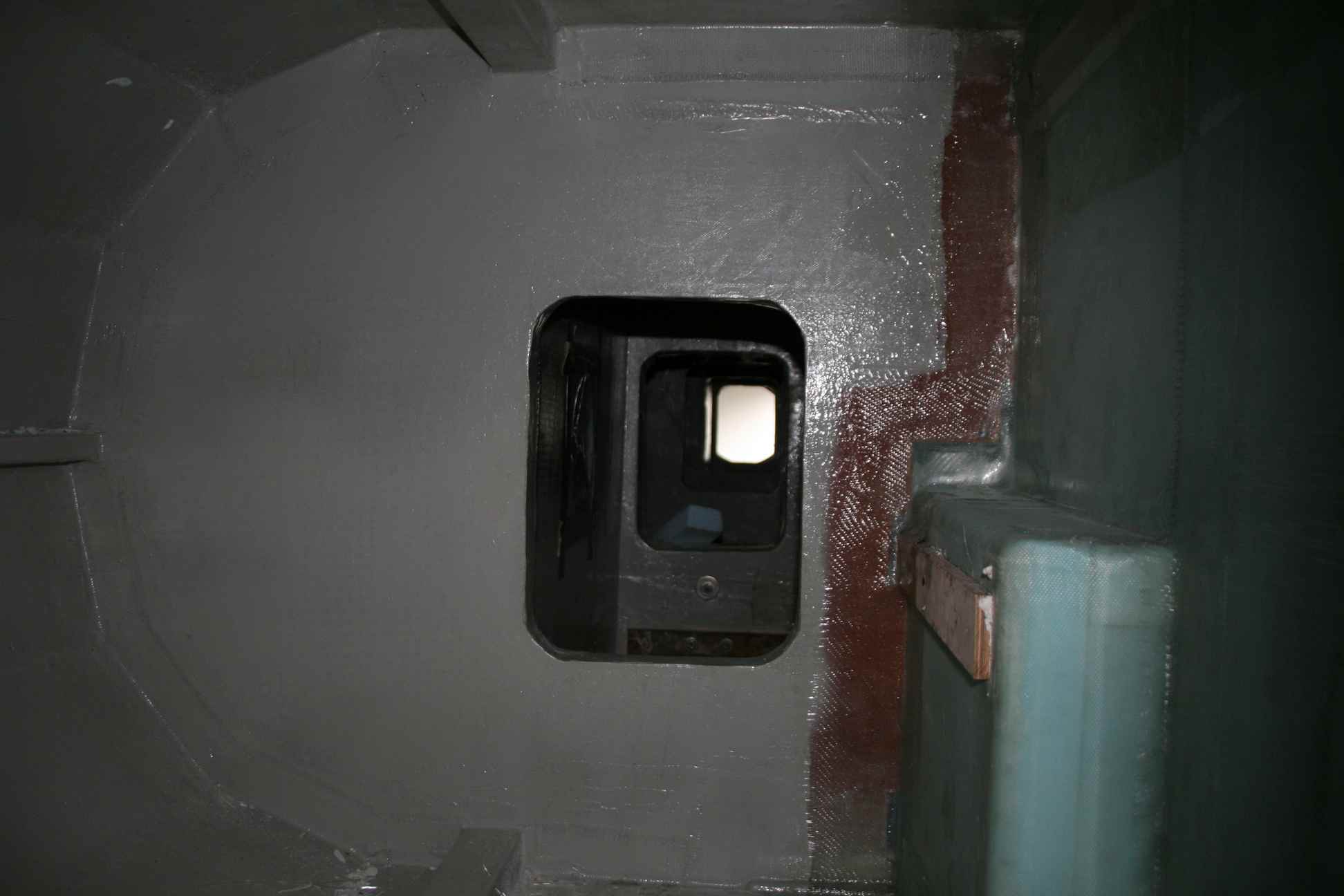

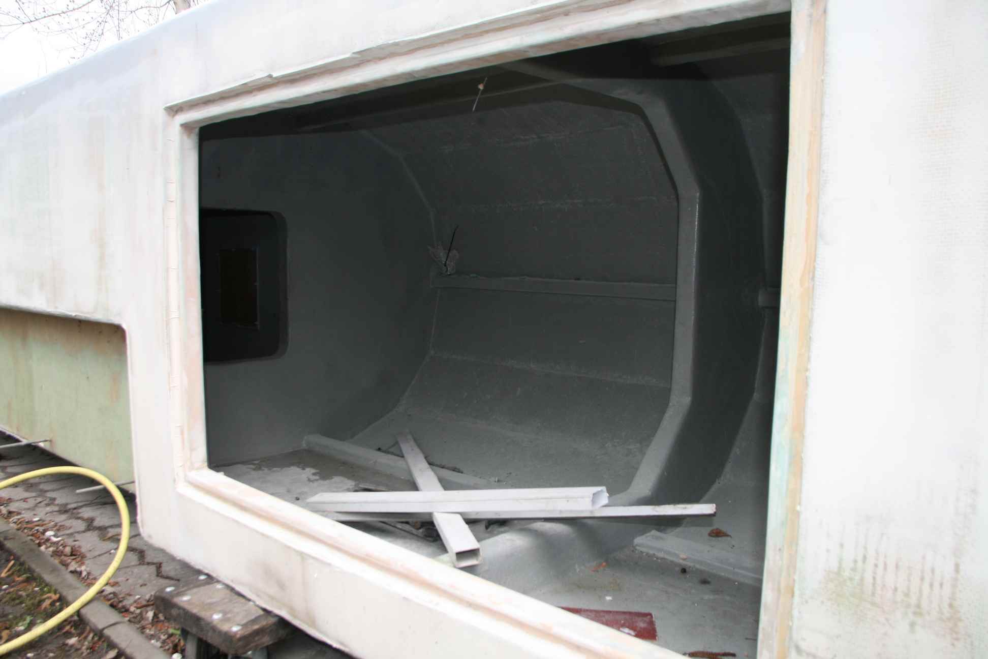

Tylny element łączący pływaki, w tych dziurach będą umieszczone napędy, schodki zejściowe na tylną platformę ( planowana podnoszona, drewniana platforma) wolna burta ma 70cm więc się mogą przydać.

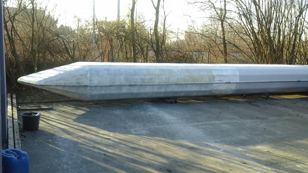

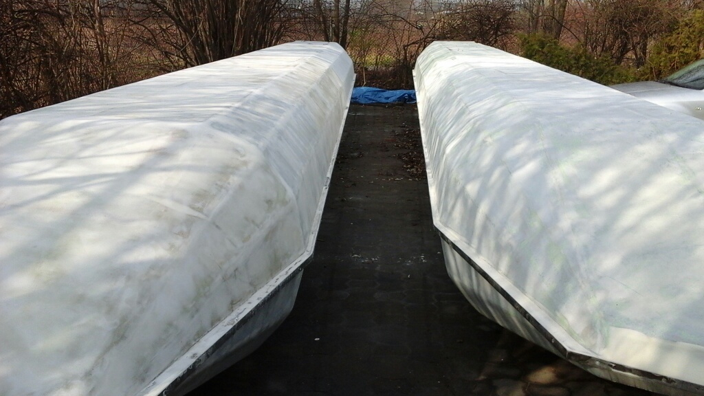

Pływaki oba

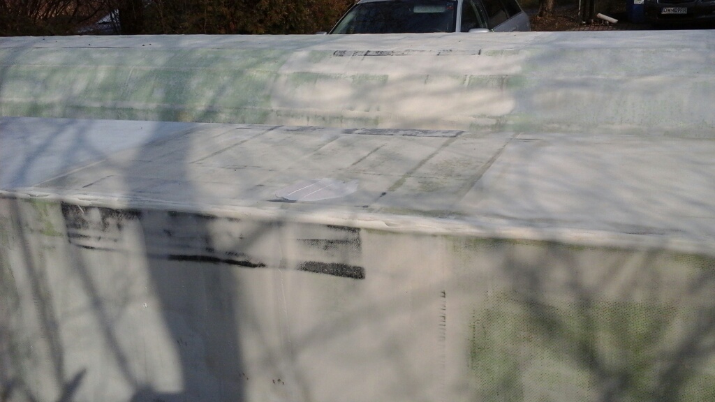

Miejsce łączenia sekcji pływaków, to czarne to pasy tkaniny węglowej wlaminowanej w łączenia.
Pływaki, niestety całe są poszpachlowane i nieoszlifowane, od poniedziałku akcja szlifowania.

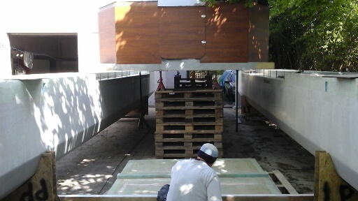

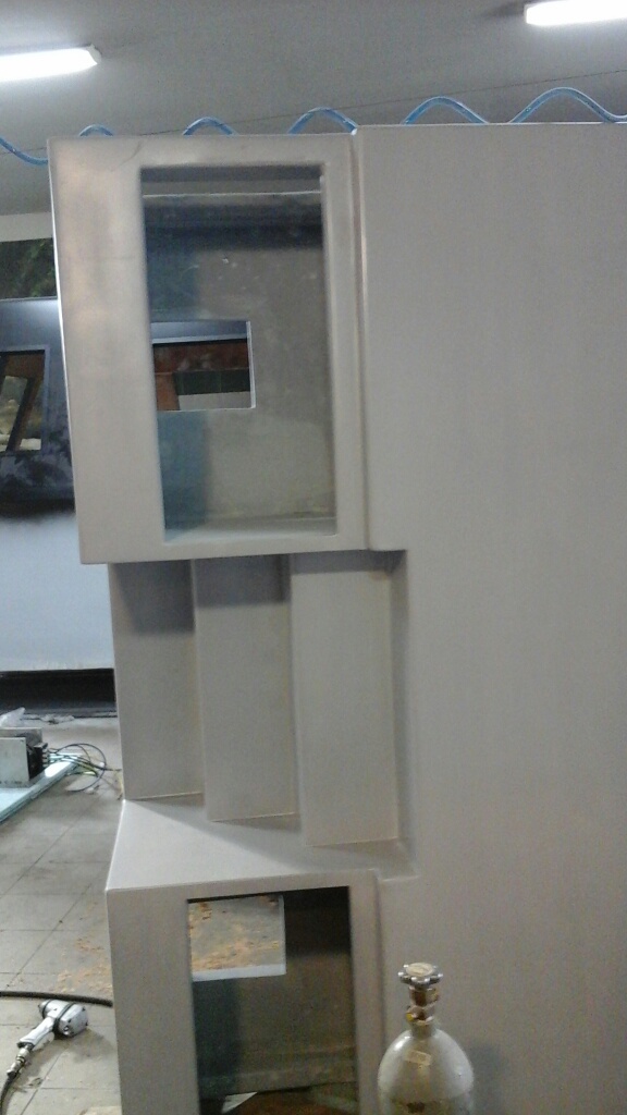

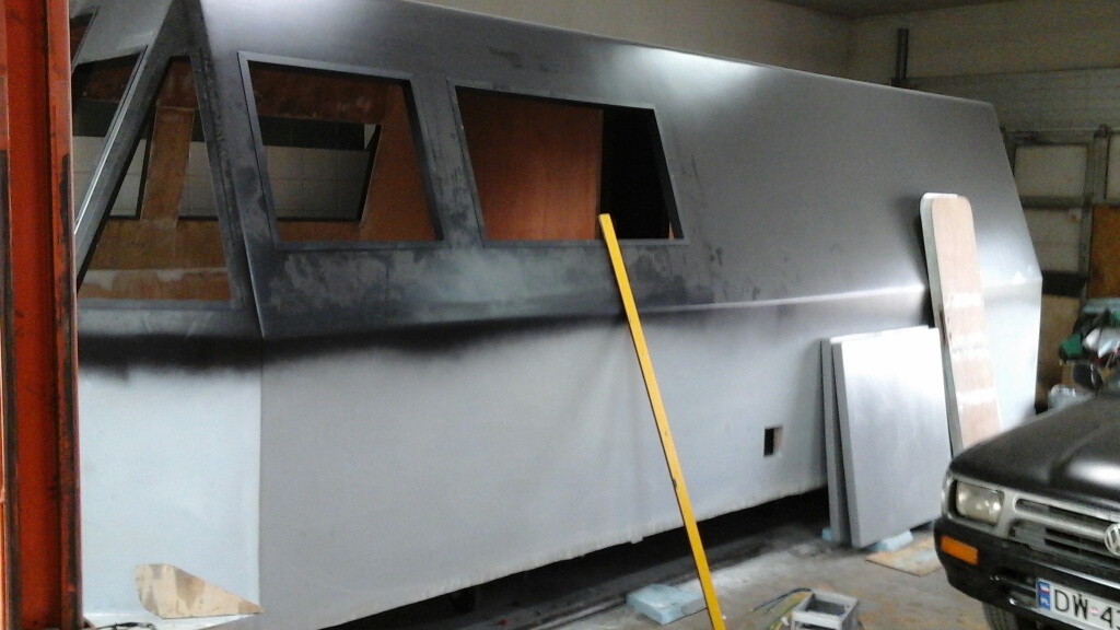

Kabina widok całości , to czarne to podkład pod okna( szyby są o wiele większe od otworów ) i z rozpędu wymalowałem całą górę budy, na pewno tak nie zostanie.
Mały otwór na dole to klapka dla kotów ( poważnie)

Fajne te napędy. Jakby do nich dołożyć jeszcze spalinowy motorek, na przeciwko elektryka powstała by fajna i prosta zaburtowa hybryda :D
Tak z ciekawości, dało by się to jakoś zgrać, by pracowało sensownie na jednej śróbie??

Myślę że nie byłoby specjalnego problemu z połączeniem z silnikiem spalinowym, można wykorzystać sprzęgło jednokierunkowe i mieć taki układ spalinowy napędza elektryczny w trybie pracy prądnicowym ładując akumulatory i napędzając śrubę a w momencie kiedy zasilimy silnik elektryczny sprzęgło jednokierunkowe samoczynnie odłącza napęd od silnika spalinowego i śruba jest napędzana elektrycznie. Dołożyć do tego prostą elektronikę sterującą i wygląda na to że można by to upchnąć pod czapą silnika przyczepnego.
Ten silnik na zdjęciach ma 20 cm wysokości 24 średnicy i waży 17kg. Ten sam producent robi silniki o mocy 5kW które są praktycznie o połowę cieńsze i lżejsze.

Zgodnie z obietnicą zaczynam opisywać etap po etapie realizację projektu.
Jako pierwszy element postanowiłem zbudować kabinę. Jak żartował mój brat jeśli mi się znudzi projekt, zawsze będzie np. kurnik.
Pierwszym elementem była kratownica o wym 6,5 x 3m zrobiona z belek powstałych z oklejenia pasków styroduru pasami 6mm sklejki
20150315_102520_resized.jpg [ 148.3 KiB | Przeglądane 13938 razy ]
Na zdjęciu widoczna taka belka.
Belki mają rozstaw 60 cm, pomiędzy belki są wklejone bloki styroduru grubości 10 cm, na wierzch nakleiłem arkusze sklejki 6mm ( stanowią one podłogę kabiny). Spód powstałej w ten sposób platformy został zalaminowany ze zbrojeniem 1600g/m2.
Powstała platforma była bardzo sztywna poprzecznie lecz w płaszczyźnie podłużnej miała wyraźne tendencje do wyginania się ( było to do przewidzenia, gdyż wzdłuż były wklejone jedynie 4 rzędy poprzeczek zrobionych z moich belek). Niewielka sztywność podłużna nie była zmartwieniem, gdyż miały ją zwiększyć doklejone do platformy ściany.
Platforma posłużyła jako stół montażowy do "produkcji" pozostałych elementów kabiny.
Elementy ścian i dach były robione w następujący sposób. Na rozłożone docięte elementy z 4mm sklejki przyklejałem płyty z 5cm styroduru. Idealne do dociskania elementów przy klejeniu były stare akumulatory których pozbierałem ze 20 sztuk.
Powstały w ten sposób elementy ścian które po sklejeniu tworzą kabinę.
Istotnymi elementami przy budowie kabiny są ścianki działowe wykonane z 2cm styroduru oklejonego obustronnie sklejką 4mm usztywnione wzdłuż krawędzi listwami drewnianym.
Ustawione i przyklejone od podstawy ścianki działowe były elementami ułatwiającymi montaż całości. Elementy ścian a w szczególności dach ( 6,5x 2,2 m) oklejone jedynie z jednej strony były bardzo wiotkie i montaż wymagał dużej ostrożności, aby nie połamać elementów. Po sklejeniu w jedną całość bez problemu mogłem chodzić po dachu (a ważę 100kg ). Jedyne na co trzeba było zwracać uwagę to fakt że duży punktowy nacisk (np kolanem ) wygniata drobne dołki w styrodurze.
Po sklejeniu całość została oszlifowana. Do idealnego wyrównania powierzchni idealny okazał się "pilniczek" zrobiony z profila aluminiowego 120x20mm długości 3m oklejonego papierem ściernym.(20 minut pracy tym narzędziem jest lepsze od godziny na siłowni).
Wyrównana kabina została od zewnątrz zalaminowana ze zbrojeniem 1600g/m2
Powstała kabina waży ok 400kg jest bardzo sztywna (pamiętajmy że jest to istotny element konstrukcyjny całego pływadła), ciepła i łatwa do wewnętrznego wykończenia ( w miarę równa powierzchnia sklejkowa ) Dobór materiałów zapewnia ochronę przed skraplaniem się wody wewnątrz. Jako ciekawostkę dodam że w ścianki działowe w procesie ich "prefabrykacji" wstawione zostały rury do wody i przewody elektryczne. Do wody wykorzystałem rury typu aluplex zakończone standardowymi złączami.
20150315_102422_resized.jpg [ 161.65 KiB | Przeglądane 13938 razy ]
Zdjęcie wnętrza , widok ścianek działowych. Po prawej stronie na dole widoczne mosiężne końcówki rur do wody.
Witek

Dzisiaj opiszę jak powstawały kadłuby.
Ze względu na wymiary hali zmuszony byłem do wykonania kadłubów z dwóch sekcji. Początkowo wydawało mi się że takie podejście do tematu bardzo utrudni proces wykonawczy. Okazało się że nie było tak źle.
Jak widać na zamieszczonych wcześniej zdjęciach kadłuby mają uproszczony kształt, ich przekrój na długości prawie 10 m jest jednakowy, dzioby mają 180cmdługości , a część rufowa 120. Takie rozwiązane pozwoliło mi na zastosowanie z wyjątkiem części dziobowej identycznych wręg, co znacznie uprościło konstrukcję.
Jako pierwsze powstały stępki sklejone z 5 warstw sklejki gr 6mm. Stępki sekcji dziobowych są integralne z dziobnicą i powstały jako jedna "sklejka". Następnie z jednego szablonu zostały wycięte wszystkie wręgi (pełne z XPS, 5 cm, jedynie wycięte zostały otwory inspekcyjne przez które można przejść z przedziału do przedziału) i obustronnie zalaminowane.
Tak przygotowane wręgi ustawiłem na helingu co 120 cm, wkleiłem stępkę i obkleiłem całość płytami xps. Formatki które kształtują dno zostały na krawędziach przycięte pod kątem tak aby powstała pomiędzy nimi szczelina ok 0,3 cm. Klejenie krawędzi formatek robiłem nie na styk tylko powstałe szczeliny wypełniałem żywicą z mikrosferami. Po takim klejeniu powstał już dosyć sztywny rdzeń. Po odwróceniu powstałego rdzenia na bok można było wylaminować wnętrze, najpierw z jednej później z drugiej strony, Miejsce łączenia wręg zostało dodatkowo wzmocnione przylaminowaniami o szerokości 20 cm. Podobnie część stępki wchodząca do środka została dodatkowo zalaminowana 20 cm pasami.
Do tak wykonanej części wewnętrznej wkleiłem wzdłużniki umieszczone na burtach, przegrody i pokrywy zbiorników paliwa i wody. Zbiorniki zostały 4 krotnie wymalowane od wewnątrz farbą antyosmotyczną , a zbiorniki paliwa jesce dwukrotnie farbą antyelektrostatyczną. Całość została pomalowana farbą antyosmotyczną z wyjątkiem ostatnich 20 cm burty.
Pokład pływaków został zrobiony w następujący sposób. Sklejone płyty xps w których wyfrezowałem otwory na pokrywy luków,wymodelowałem elementy wnęki w którą wstawiona zostanie kabina, zostały jednostronnie zalaminowane, taka duża "płyta" została przyklejona na żywicę z mikrosferami do przygotowanego wcześniej rdzenia kadłuba. Nadmiar materiału został docięty do wymiaru kadłuba w "naturze".
Tutaj nastąpiła niezła zabawa a mianowicie wykonanie wewnętrznych przylaminowań pokładu do burt i wręg. O ile w większości przedziałów o wymiarach 120 na 100cm dało się jakoś pracować, to laminowanioe w przedziale dziobowym już było niezłą kaskaderką.
Całe szczęście że używany epoksyd jest właściwie bezwonny, nie wyobrażam sobie tej pracy w poliestrze, co prawda jeszcze mam do wykonania malowanie tych przylaminowań super śmierdzącą farbą , ale mam na to pewien pomysł.
W ten sposób otrzymałem gotowe od wewnątrz rdzenie sekcji kadłubów.
Od zewnątrz został finalnie nadany kształt przez szlifowanie, zaokrąglenie krawędzi.
Tak przygotowane rdzenie zostały zalaminowane od zewnątrz pasami tkaniny dookoła od stępki do stępki.
Biorąc pod uwagę konieczność połączenia sekcji w całość laminowanie w okolicach łączenia zostało wykonane w schodki co 20 cm, w taki sposób, że pierwsza warstwa szkła o gramaturze 250g/m2 pokryła cały kadłub, następna o gramaturze 450g/m2 kończy się 20 cm przed planowanym łączeniem następna warstwa 40 cm od łączenia i trzecia 60 cm od łączenia.
Tak powstałe sekcje zostały poddane szpachlowaniu i szlifowaniu wstępnemu, Robiłem tak dlatego że sklejone kadłuby nie mieściły mi się w ciepłym miejscu.
Teraz przyszedł czas na sklejenie ze sobą sekcji. Elementy zostały ustawione na "torach" wykonanych z dokładnie wypoziomowanych profili stalowych, przyklejonych do posadzki pianką montażową i po dopasowaniu do siebie wstępnie skręcone za pomocą prętów gwintowanych przepuszczonych przez otwory w skrajnych wręgach.
Po zluzowaniu nakrętek elementy zostały odsunięte od siebie na odległość konieczną do naniesienia kleju na całe powierzchnie wręg i ponownie ściśnięte za pomocą śrub.
Po zalaminowaniu łączenia z jednej strony nadszedł dosyć krytyczny moment obrócenia pływaków. Były obawy że przy podniesieniu długiego pływaka bez zalaminowania "dolnej" burty może dojść do uszkodzenia wręg. Okazało się że konstrukcja jest tak sztywna że nie ma obaw i po odwróceniu można było spokojnie zalaminować drugą stronę. Miejsca łączenia zostały w 3 warstwie zbrojenia wzmocnione wzdłużnymi pasami jednokierunkowej tkaniny węglowej. Stępki zostały połączone za pomocą łącznika zrobionego ze stali nierdzewnej.
Po sklejeniu cała stępka i dziobnica została " uzbrojona" płaskownikiem nierdzewnym przyklejonym i przykręconym na wkręty.
Oczywiście w pływakach zostały jeszcze zamontowane fundamenty agregatu dieslowskiego, podstawa bojlera ciepłej wody, szpilki łączące kabinę z wręgami i burtami , wzmocnienia pokładu w miejscach dodatkowego mocowana kabiny ( chodzi o rozłożenie sił działających w miejscu mocowania w miarę równomiernie na cały przekrój pływaka, gdyż zachodziła obawa że mocowanie wyłącznie do pokładu może powodować z czasem uszkodzenia zmęczeniowe) oraz szynoprzewody do akumulatorów.
Jak przestanie padać deszcz zrobię dokładniejsze zdjęcia wnętrz pływaków.
Witek

Pora na obiecane fotki wnętrza kadłubów.
Obraz 017.jpg [ 80.14 KiB | Przeglądane 13107 razy ]
Obraz 019.jpg [ 50.58 KiB | Przeglądane 13107 razy ]
Obraz 020.jpg [ 68.84 KiB | Przeglądane 13107 razy ]
Obraz 021.jpg [ 56.55 KiB | Przeglądane 13107 razy ]
Obraz 024.jpg [ 85.44 KiB | Przeglądane 13107 razy ]
Na zdjęciach po kolei<\
Wnętrze pływka, za grodzią widoczny zbiornik paliwa na jedyne 350l
Mocowanie bojlera ciepłej wody, używam zwykłego domowego bojlera 80 l, wymiennik ciepła podłączony do układu chłodzenia silnika, grzałka elektryczna podłączana do sieci 230V lub do solarów przy "nadmiarze" energii na postoju
Za grodzią widoczny zbiornik wody szarej
Luk na rowery, ze względu na rozmiary konieczne było zrobienie jednej wręgi "zubożonej".
Forpik na łańcuch kotwiczny lub cumy. spód forpiku jest powyżej linii wodnej i jest odpływowy, w drugim pływaku rozwiązanie bliźniacze.

Znalazłem fotki rdzeni kadłubów w czasie szlifowania.
WP_20140213_004.jpg [ 76.71 KiB | Przeglądane 13108 razy ]
WP_20140213_006.jpg [ 81.62 KiB | Przeglądane 13108 razy ]
PostNapisane: 7 maja 2015, o 15:01
Dołączył(a): 6 mar 2015, o 11:57
Posty: 139
Podziękował : 7
Otrzymał podziękowań: 55
Prace posuwają się naprzód. Kabina została wykończona z zewnątrz. Wstawiłem okna i drzwi, pomalowałem całość. Zbudowałem stelaże łóżek, wstawiłem ogrzewanie ( trumatic używany w przyczepach campingowych, moim zdaniem jedno z niewielu współczesnych urządzeń produkcji niemieckiej , które można nazwać genialnym).
Pływaki zostały finalnie oszlifowane i pomalowane. Burty zewnętrzne pomalowane na gotowo, wewnętrzne pozostają w podkładzie do czasu poskładania wszystkiego razem do kupy. Pozostały do wykończenia części pokładowe pływaków i pokład pomiędzy nimi.
W przyszłym tygodniu będę próbował poskładać ze sobą wszystkie elementy w jedną całość.
Jeśli nie zabraknie rąk do pracy, to zrobię fotorelację ze składania. Może to być ciekawe, tym bardziej że jeszcze nie mam na to finalnego pomysłu i wiele niespodzianek może wyniknąć w trakcie zabawy. Zobaczymy

Ok, rozjaśniło mi się. Wynika z tego że przyczepa będzie dosyć długa, no bo jeśli nie może wystawać poza pojazd więcej niż 23 cm z żadnej strony , to i z długości również...To oczywiście żart, ale rozumiejąc przepis wprost, można wyciągnąć taki wniosek.
W załączeniu foty z ustawiania elementów pływadła . Jak przestanie padać będziemy składać wszystko razem. Pływaki i pokłady były już razem dopasowane, teraz dopasowanie kabiny i montaż.
20150518_140247_resized_1.jpg [ 67.42 KiB | Przeglądane 12221 razy ]
20150518_152556_resized.jpg [ 65.16 KiB | Przeglądane 12221 razy ]
20150518_152618_resized.jpg [ 59.92 KiB | Przeglądane 12221 razy ]
20150518_152653_resized_2.jpg [ 85.09 KiB | Przeglądane 12218 razy ]
20150518_152622_resized.jpg [ 58.57 KiB | Przeglądane 12218 razy ]
Myślę że foty nie wymagają specjalnego komentarza, okienka zaklejone folią zabezpieczającą. Poliwęglan z którego są wykonane jest bardzo wrażliwy na zarysowania. Prawdopodobnie konieczne będzie oklejenie folią zabezpieczającą.
20150518_113506_resized_1.jpg [ 74.19 KiB | Przeglądane 12221 razy ]
20150515_154507_resized.jpg [ 83.27 KiB | Przeglądane 12221 razy ]
