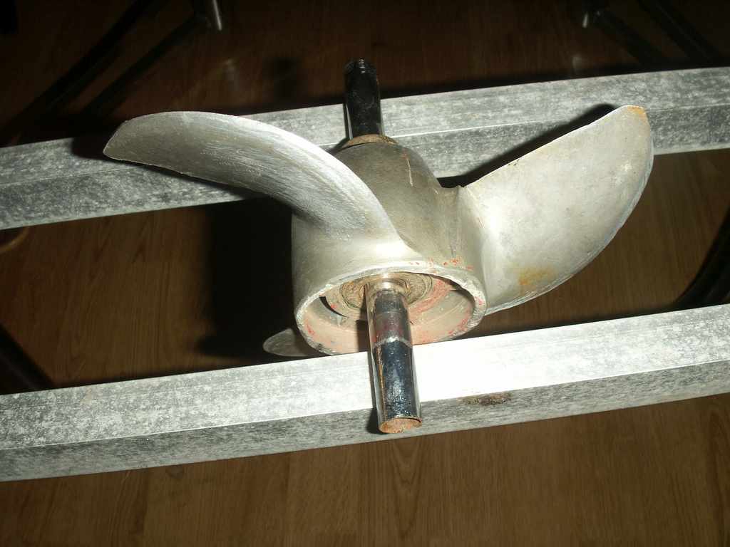

Ok a czy to może być np gwóźdź lub śruba taka co jest w połowie bez gwintu? Jak by to zastosować ucięte na wymiar to powinno być okej ?
Aha podpytam od razu, mam dwie śruby, która z nich ma jakie zastosowanie?
PostNapisane: 20 lip 2015, o 18:46
Śruba 1 jest "uciągowa"do ciężkich jednostek tak na oko powyżej 600kG ( nie wiem jak katalogowo) Kiedyś to był rarytas na rynku.
A ta pomarańczowa standardowa do mniejszych, a szybszych łódek.
Zimą warto je pilnikiem wyrównoważyć na osi i przy okazji poobrabiać opływy.
Jak pamiętam przetyczką były zwykłe zawleczki z "gwoździówy" więc o śrubach zapomnij.

A tak dokładniej gdybyś opisał jak wygląda lub podesłał jakiś opis, Kompletnie nie znam sie na tym a faktycznie można by o ten sprzęt zadbać lepiej trochę.
Śrubę muszę zmienić bo pływałem na tej pierwszej, a silnik jest podpięty do pontonu ProMarine o długości 320 :lol:

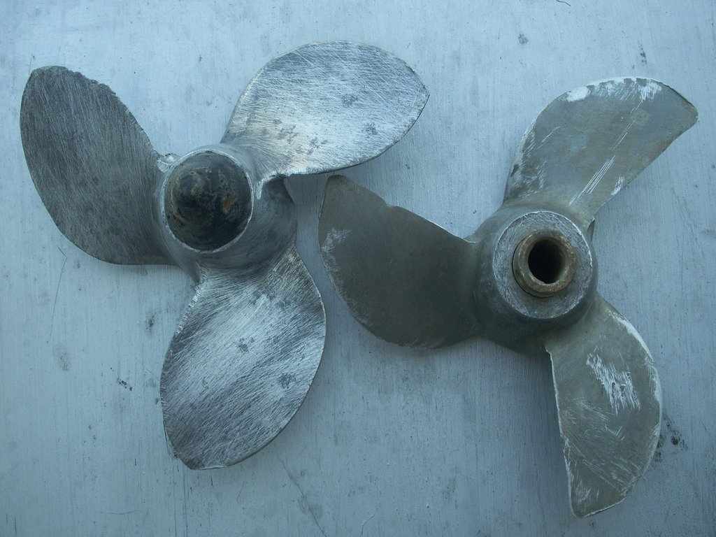

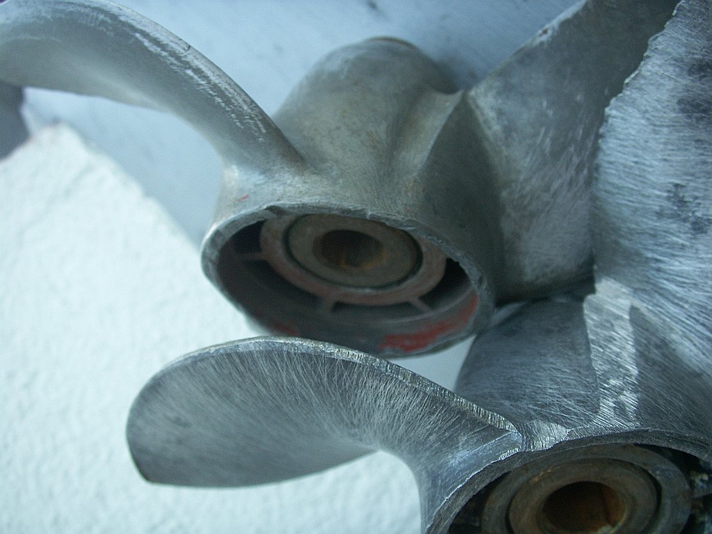

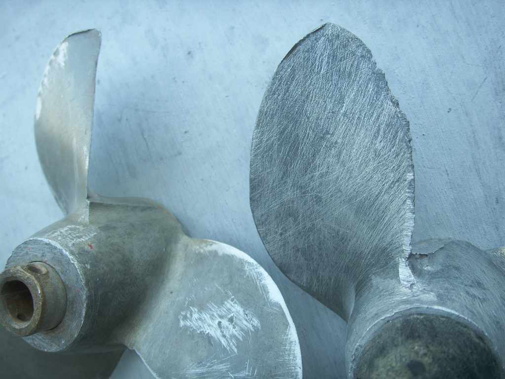

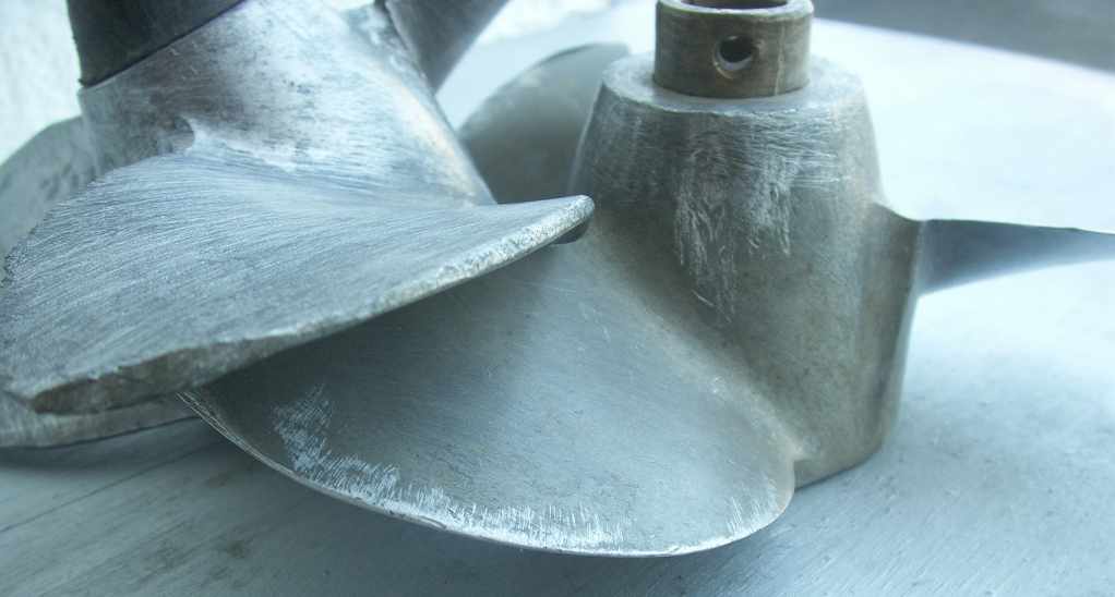

Te dwie śruby kiedyś były takie same, ale gdy na moim Mamucie Betepok 8-E nie mógł osiągnąć optymalnych (ekonomicznych) obrotów (śrub "uciągowych" polaczkom nie dawano).
PICT0097.JPG [ 142.05 KiB | Przeglądane 9628 razy ]
trzeba było zmieniać skok pilniczkiem.*
Poprawiając skok zmieniał o się także profil, średnicę, kształt łopatek (na mniejsze) i wyrównoważenie.

Dla porównania obok standardowa "radziecka", którą dopiero co wyczyściłem z narośli. (moja jest po trzech płynięciach w (te i nazad) na Mazury lat temu naście.
Te przytarte krawędzie zewnętrzne to głównie o ster na Pisie.

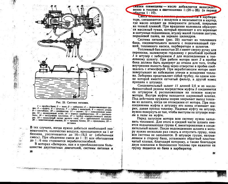

Jeszcze jedno pytanko: jakie proporcje mieszanki benzyny z olejem dobrać do tego wietieroka? Wydaje mi się, że nie jest w złym stanie, trzyma równo nawet bardzo małe obroty, nie wydaje podejrzanych dźwięków. Spotkałem się z różnymi opiniami, ale nie wiem której zaufać, zaś tutaj otrzymałem konkretną pomoc, więc myślę że koledzy forumowicze dobrze doradzą. Z góry dzięki!
Jak dotąd, ostrożnie lałem 1:25, ale jestem już gotowy przejść na najbardziej wydajną mieszankę, bez zmartwień o smarowanie, ponieważ silnik pracuje bez zarzutów.
PostNapisane: 23 cze 2016, o 17:19
Instrukcja mówi wyraźnie o 1:20 do 1:25 (na dotarciu 1:10).
Nie dawałbym mniej niż w instrukcji, czyli mniej niż 1:25...
