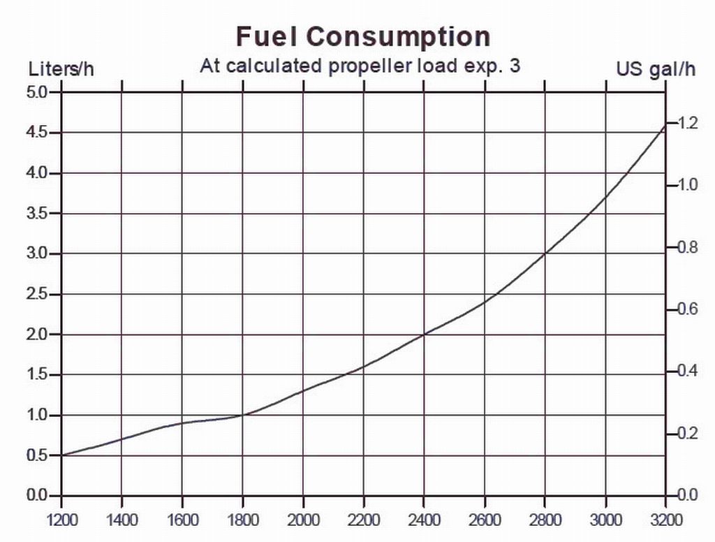

Posty: 14122
ninja napisał(a):
średnio 300-350g/KM/h
Trochę chyba przesadziłeś.
Poczytaj wątek:
viewtopic.php?f=5&t=16668
Są tam zamieszczone wykresy spalania - m.in ten - VP D1-20:
spalanie silnika D1 20.jpg [ 75.42 KiB | Przeglądane 7503 razy ]
Tak na własnym przykładzie - przez ostatnie 20 lat miałem cztery jachty z silnikami Volvo Penta - D1-20. D2-30, D2-55 oraz obecnie D2-40.
Na wszystkich tych silnikach - a pływałem i pływam na nich sporo i wydaje mi się, że mogę coś niecoś o nich powiedzieć - spalanie średnie zamyka w ilości mniej więcej od 1,5 do 2,5 litra ropy / h.
To teraz policz jaki to daje spalanie w g/KM/h...
Oczywiście - jest to spalanie średnie, bo jak ktoś się oprze o manetkę w sytuacji krytycznej to patrząc choćby na zamieszczony powyżej wykres - silnik spali więcej, ale nadal nie powinno to być więcej niż 200 - 250 g/KM/h.
Mówimy o wolnossących silnikach Diesla bez turbodoładowania - o benzynie sie także nie wypowiadam.
