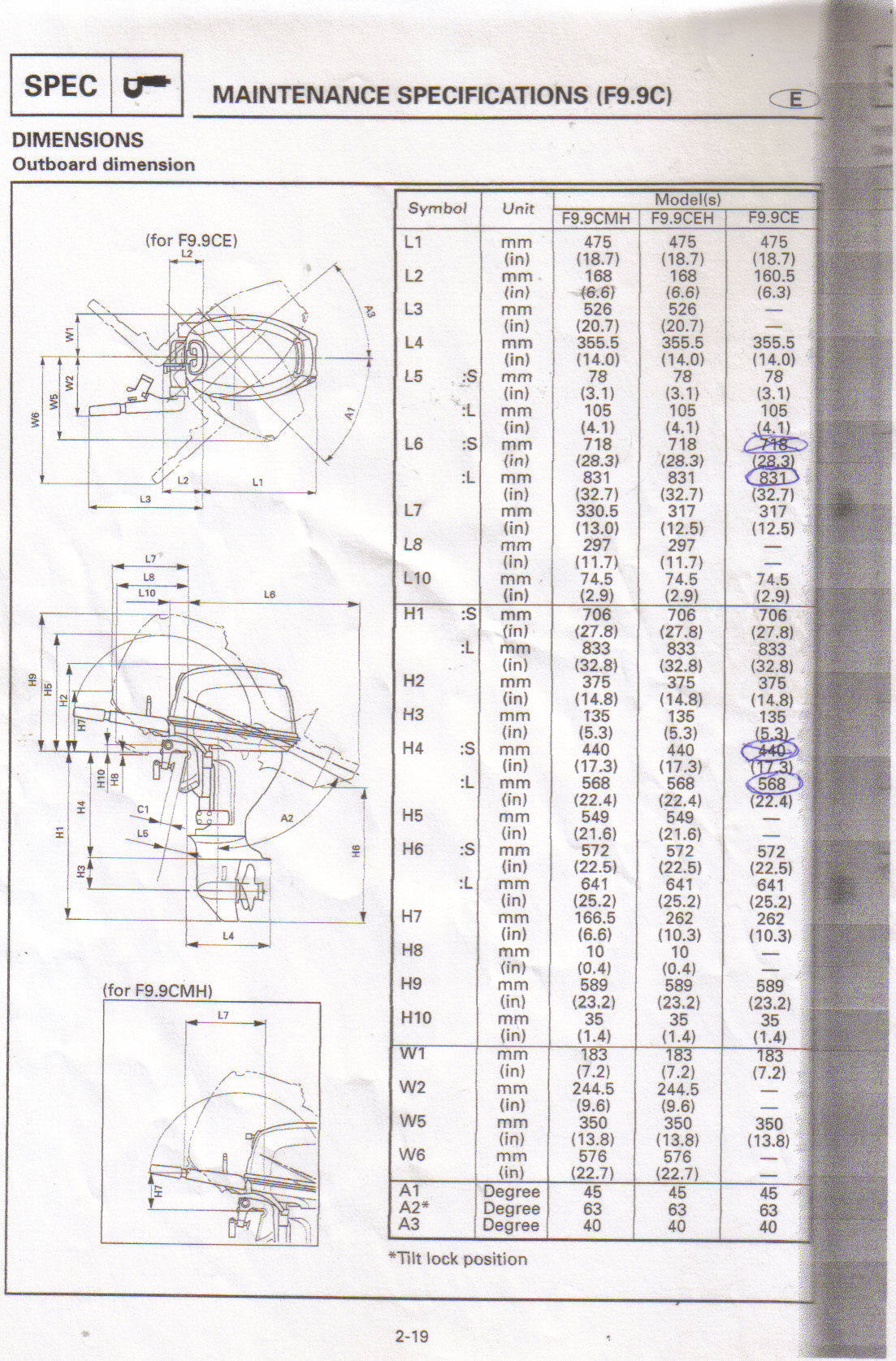

Dzień dobry.
Czy ktoś ma może rysunki poglądowe z wymiarami, w widoku z boku silników Mercury lub Yamaha 8 -12 KW. Będę wdzięczny. Chcę przymierzyć rysunkowo do rufy mojego, jak by miało wyglądać zawieszenie.

Proszę.
99 yamaha pantograf.pdf [20.11 KiB]
Pobrane 224 razy
Yamaha 99.jpg [ 429.58 KiB | Przeglądane 3643 razy ]
Za ten post autor cors otrzymał podziękowanie od: emeryt

Przemek, przyda się.
Dziękuję !
Cors, twoja odpowiedź na prośbę, to Mistrzostwo Świata.
A do tego Pdeefa jakieś wymiary można wyprosić.
Jeszcze raz dziękuję obu Panom. :kiss:
Masz jeden wymiar.Wydrukuj zmierz ustal skalę i potrzebne Ci wymiary zmierzysz.
Jak nie dasz rady podeślę w skali.

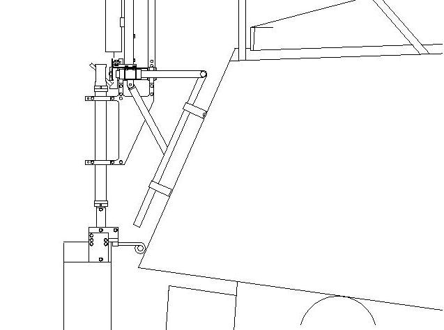

Właśnie siedzę i próbuję to "ugryźć w Cadzie. Ale bez wydrukowania ciężko.
W domu drukarki nie mam, w poniedziałek w firmie.
Mam taką rufę, tu akurat mocowanie samosteru, ale bardzo podobne do Twoich sanek. Coś na tej bazie muszę "pożenić". Ze wstydem, ale rysunek w skali poproszę. :oops:
Rufa.JPG [ 26.08 KiB | Przeglądane 3570 razy ]
Prześlę w .dwg, którą wersję masz 2004, 2007, nowszą? Na PW daj e-maila.
