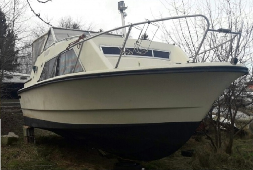

Imho to zly pomysł. Dno ślizgowe a dno wypornosciowej to dwa inne światy.
Te 15km słabo widzę. Choć zależy to od akwenu, ale jednak słabo. W kadluboe wypornosciowym byłoby ok.

Tu już diabeł tkwi w szczegółach. Pytanie jaki dno lodka itd

Mogę spróbować wkleić zdjęcie dziobu. Na pawęży przekrój dna jest w kształcie bardzo szeroko rozwartego V.
Candy.jpg [ 175.5 KiB | Przeglądane 6294 razy ]
Ale te łódki które rozwijają duże prędkości to jak wchodzą do portu to redukują moc silnika i płyną na niewielkiej prędkości. Ja myślę, że jeżeli świadomie rezygnuje się z rozwijania dużych prędkości to te 15KM to w zupełności wystarczy do spokojnego codziennego pływania.
PostNapisane: 13 kwi 2018, o 11:11
Wystarczyć wystarczy tylko czy będą pływać prosto i sie dobrze sterować.
Dokładnie tak samo myślę, ale, że nie mam doświadczenia w tej dziedzinie, więc dopytuję :)
I co na to wiatr i fala :oops:.
