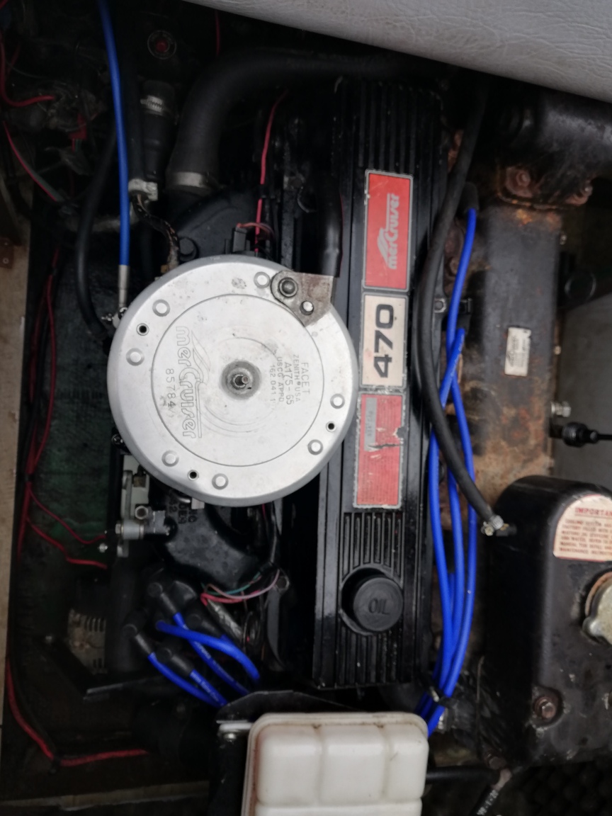

Takiego już kupiłem więc ciężko mi powiedzieć sprzedający też nie za bardzo wiedział bo był tylko pośrednikiem. A macie panowie pomysla od czego zacząć sprawdzanie? Załączam foto silnika

Rozumiem że najlepiej wykręcić czy wystarczy potraktować chemią (np. Descalex) jal, widać na foto wymiennik raczej w slabej kondycji ale silnik wydaje się ok pracuje równo żadnych przedmuchów do układu chłodzenia nie ma

Wykręcić. Gumy z impellera raczej nie rozpuścisz chemią, a nie wiesz, jak na nią zareaguje wymiennik i silnik.

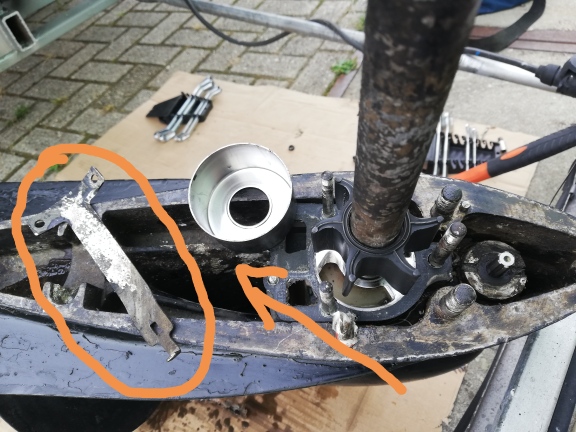

Tutaj też wydaje się ok oczywiście prewencyjnie można wymienić ale myślę że trzeba szukać dalej. Jedynie co było nie tak ti blaszka zaznaczona leżała luzem w kanale gdzie strzałka, nie wiem czy spadło przy ściąganiu, natomiast pytanie czy wie ktoś gdzie to ma iść bo nie bardzo pasuje gdziekolwiek

Problem z blaszką rozwiązany bo na rysunkach techniczny przekładni nigdzie takiej nie ma. Wymiennik ciepła oczyszczony.. Ma ktoś pomysł co sprawdzać dalej?

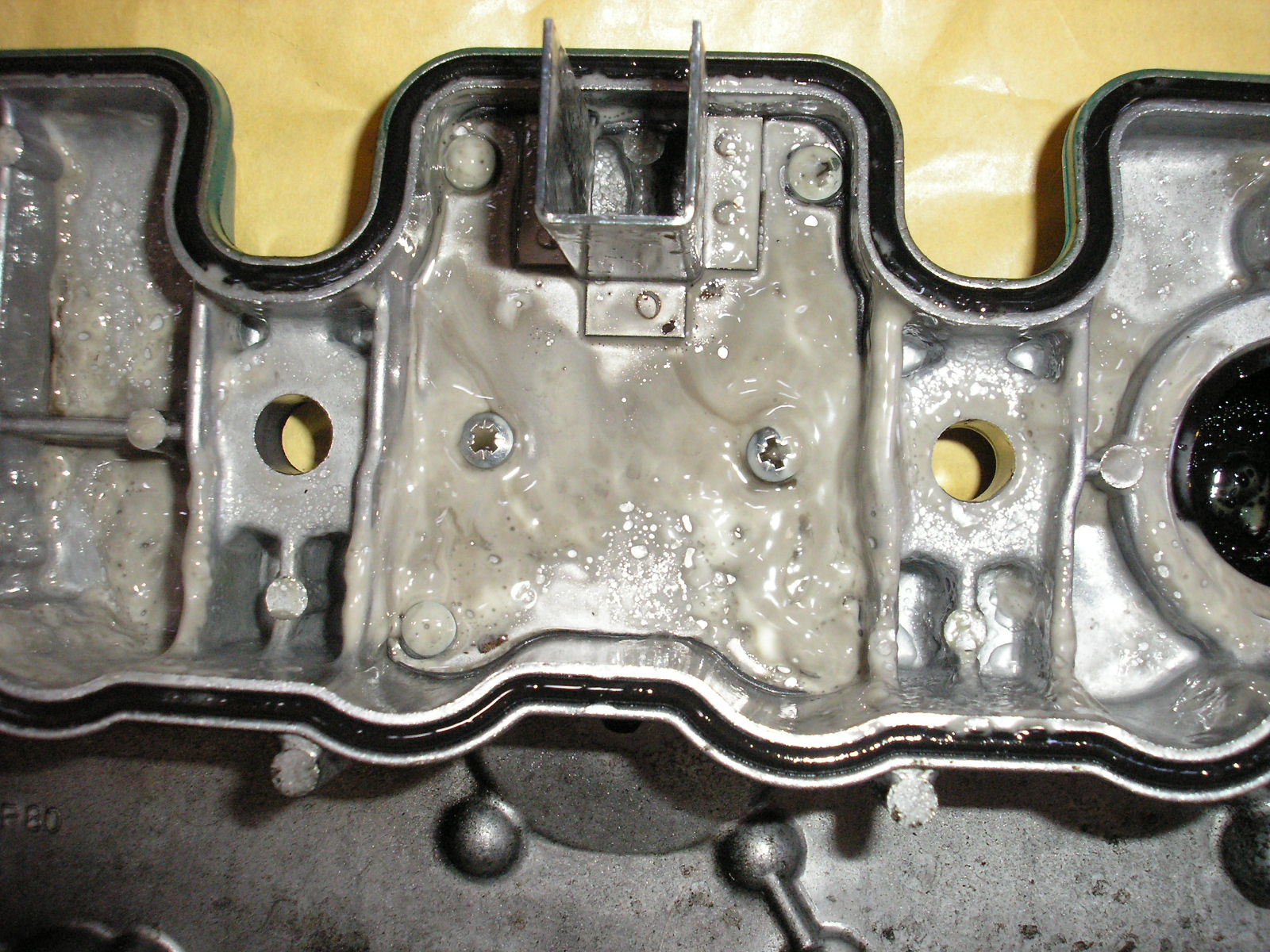

Wykręć korek na deklu zaworowym i obejrzyj go od dołu czy nie ma śladów emulsji.
Jeżeli jest to niestety masz niemalże w 100 % problem z uszczelką pod głowicą.
Emulsja oleju z wodą będąca wynikiem uszkodzenia powyższej uszczelki wygląda tak:
