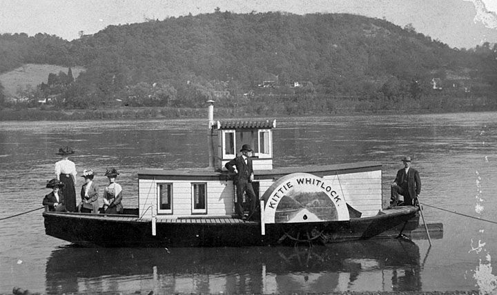

Fajny pomysł, ale dobry wybór projektu ma tu największe znaczenie. 5m to mała łódka ale jeżeli wybierzesz skomplikowany projekt to może być trudniejsza i droższa niż większa ale prosta.
Pierwsze pytanie to dokładnie gdzie chcesz pływać, jeżeli nasze wody śródlądowe to podstawowy parametr to zanurzenie im mniejsze tym więcej akwenów przed tobą się otwiera. Jednocześnie w małym klasycznym kadłubie ciężko upchnąć wszystko co się potrzebuje plus silnik i paliwo i mieć małe zanurzenie. Następne pytanie to jak szybko chcesz się poruszać, chęć osiągnięcia większych prędkości kosztuje i dodatkowo komplikuje projekt. Jeżeli nie zależy ci specjalnie na prędkości, zanurzenie ma dla ciebie znaczenie i jednocześnie nie jesteś jakoś specjalnie przywiązany do tradycyjnego w naszym polskim rozumieniu tego słowa wyglądu łódeczki to pomyśl o barce z kołem łopatkowym. Możesz bez problemów mieć zanurzenie kilkanaście cm, prędkość ok 10 km/h i dużo większą wygodę niż na innego typu łódce.
bareczka.jpg [ 63.27 KiB | Przeglądane 20013 razy ]

Taki bocznokołowiec ze zdjęcia to chyba prehistoria lub jakichś Waimar. U Nas chyba nie było takiego zbiornika wodnego w górach .Ani Solina ani Żywieckie. No może Rożnów.
Chyba że to rekonstrukcja współczesna.
A w ogóle to czy są jakieś plany tej jednostki.
Ja byłbym jednak za Naszym mjs-em. On by coś wymyślił. Tak jak pisałem . Ta firma co ja reprezentuje Andrzej Armiński. Jakoś Van de Strad czy coś w tym stylu oferuje gotowe wyciete laserowo blachy. Wystarczy pospawać w całość. Ponoć przy kadłubach do 6 metrów to nawet zabudowa i użebrowanie jest dowolne bo taka sztywna jest ta pospawana skorupa. Przy cięciu kosztów to wydatkiem byłby koszt blachy /minimum odpadków/ parenaście tarcz tnących szlifierki kątowej i albo koszty prądu własnej spawarki i własna robota albo znajomy spawacz i ewentualnie jakiś bufet podczas roboty.
Pójdżmy tą drogą.
Myślisz że taka łódeczka ze zdjęcia to zły pomysł na nasze śródlądzie? A zespawać takie korytko bez laserowo ciętych blach dla zawodowego spawacza to nie powinno być problemem.
A woda na zdjęciu to chyba jakaś rzeczka w USA.

A czemu to Peterze uważasz że takie koryto jak ten bocznokołowiec to zły pomysł na nasze sródlądzie?
Ja tak uważam? A gdzie coś takiego powiedziałem?
Ja właśnie jestem zwolennikiem takich pływadeł. Płaskodenna barka z wygodnym domkiem na niej z kołami lub kołem łopatkowym jest idealna na nasze zaniedbane i płytkie śródlądowe drogi wodne. Przy wymiarach 6x2 m i zanurzeniu 20 cm, ma wyporność 2 ton, to sporo na taką małą łódeczkę. Przy niskich prędkościach koła łopatkowe są bardzo sprawne. A co do korozji stali to na słodkiej wodzie nie jest to problem, jest znacznie mniejsza niż na słonej.
https://www.youtube.com/watch?v=BZnNBvf ... 2w&index=1
https://www.youtube.com/watch?v=DFTF68hE5TI
https://www.youtube.com/watch?v=-bQJOxwpzeQ
