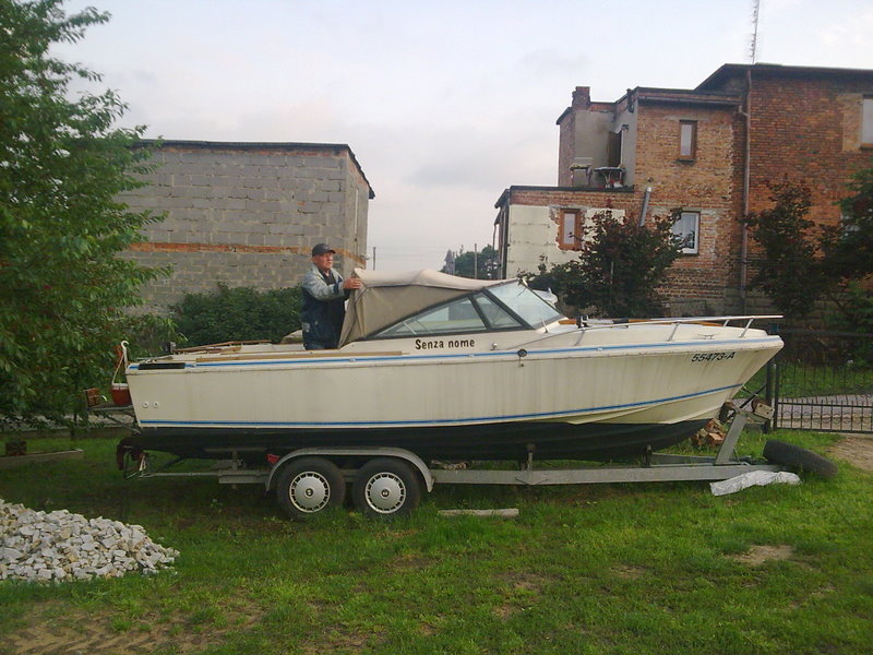

Ahoj.Czarne chmury nad Rybnikiem.Pogoda barowa nadal.
Foto spacerówki (z Georgiem na pokładzie).
Wojciech Port Rybnik

Ładna przyczepka :lol:

W komplecie wyszło 15 tysiaków PLN,przyczepkę oddam za 14 paczek.
Motojówke nie,bo jest popsuta. :(
:green: :green: mechanik pokazał mi niebo.
