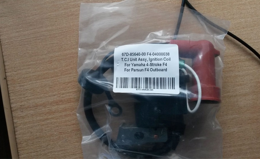

Wracam do tematu. Ponieważ w tym sezonie znowu wystąpił ten sam problem z silnikiem chociaż był w serwisie motorowodnym i zapewniono mnie że jest wszystko ok , doszedłem do wniosku ,że to jednak moduł.Jako że w serwisie Yamahy taka cewka kosztuje 1200zł znalazłem przez aliexpres taką cewkę (zamiennik) i zamówiłem z Chin .Koszt z transportem 130 zł .Cewkę otrzymałem po 2 tygodniach od zamówienia. Zamontowałem do silnika i odpalił bez problemu. Zobaczę jak będzie na wodzie pod obciążeniem .Podzielę się tu na forum jak się sprawuje.

Witam .Wracając do tematu testowałem silnik z zamiennikiem modułu przez 2 godziny na wodzie na ciężkim 6 osobowym pontonie i pracował bezawaryjnie na wszystkich obrotach. W załączeniu zdjęcie zakupionego modułu kształt ewnętrzny trochę inny niż w orginale,ale pasuje bezproblemowo do silnika.
