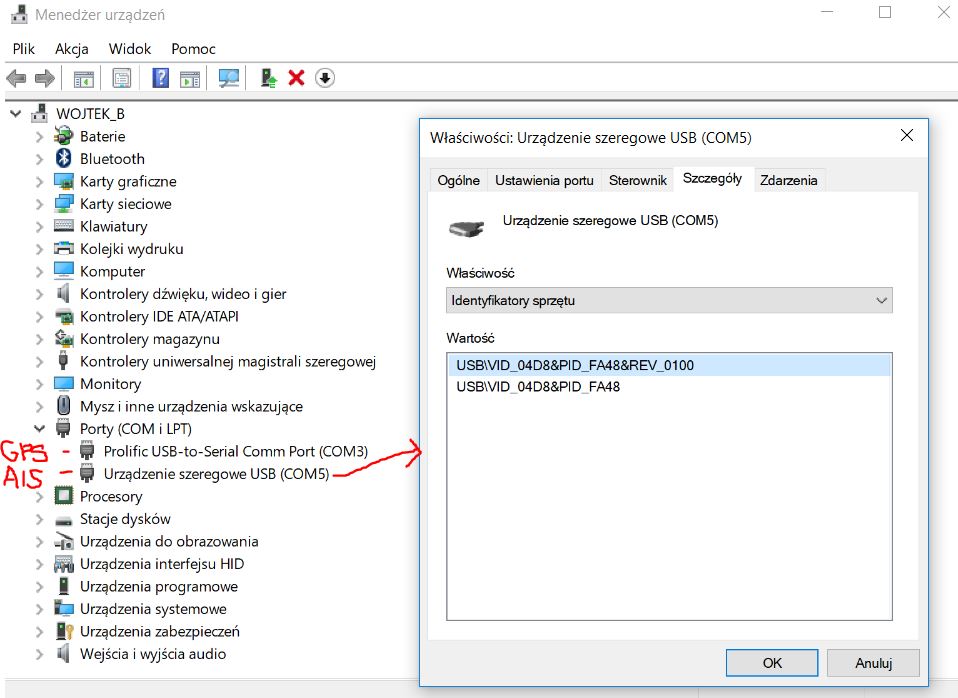

Wojtek,
nie mam pewności, ale najprawdopodobniej potrzebny jest tylko sterownik portu COM na USB.
Jeśli tak to nie musi być oryginalny od Gadgeta. Może zadziałać driver od chipa Profilic.
Może pomóc w doborze identyfikator sprzętu - VEN_xxxx&DEV_xxxx.

Odrzuciłem (nie wiem czemu) pomysł, że dobrany i zainstalowany przez win10 sterownik jest zły. Muszę podjechać z ustrojstwem tam gdzie odbiorę jakieś emisje AIS i sprawdzić.
Wcześniejsze windowsy nie potrafiły rozpoznać wetkniętego odbiornika samodzielnie (trzeba było podsunąć sterownik), dziesiątka rozpoznała i doinstalowała sterownik - może rzeczywiście dobry? :idea:
Chyba raczej nie jest to Prolific - mam GPS Holux M-215+ na tym czipie i sterownik wygląda inaczej (fotka - COM3). :cool:
Nie potrafię znaleźć VEN&DEV. Tam gdzie google podpowiadają, że powinny być są VIN&PID. Dla AIS (COM5): VID_04D8&PID_FA48. Coś źle szukam? Co zrobić z tymi numerkami? :oops:
Dam znać o wynikach testu odbioru rzeczywistych sygnałów AIS. :?: :idea:
VID&PID..JPG [ 96.85 KiB | Przeglądane 6292 razy ]

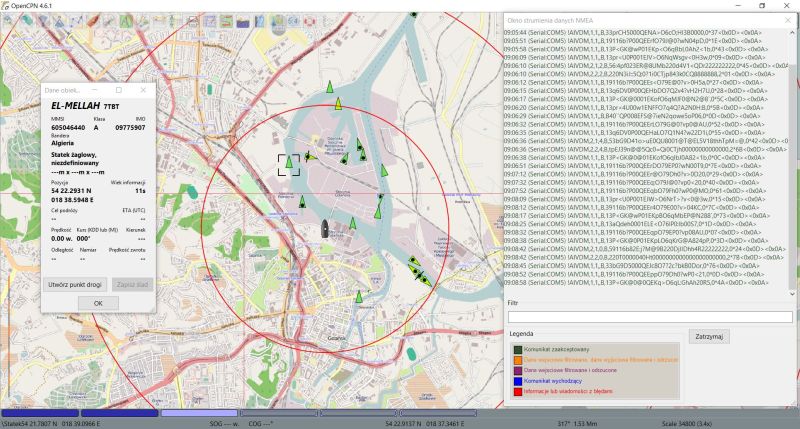

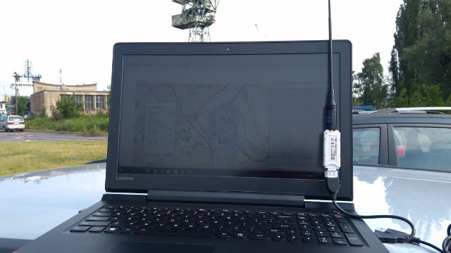

HURRA! Działa! :mrgreen: :D :mrgreen:
Zwracam honor windowsowi 10, a Wojtkowi 64 jeszcze raz dziękuję. Czytaczy przepraszam za zawracane dupy spowodowane moją pomrocznością. :oops:
