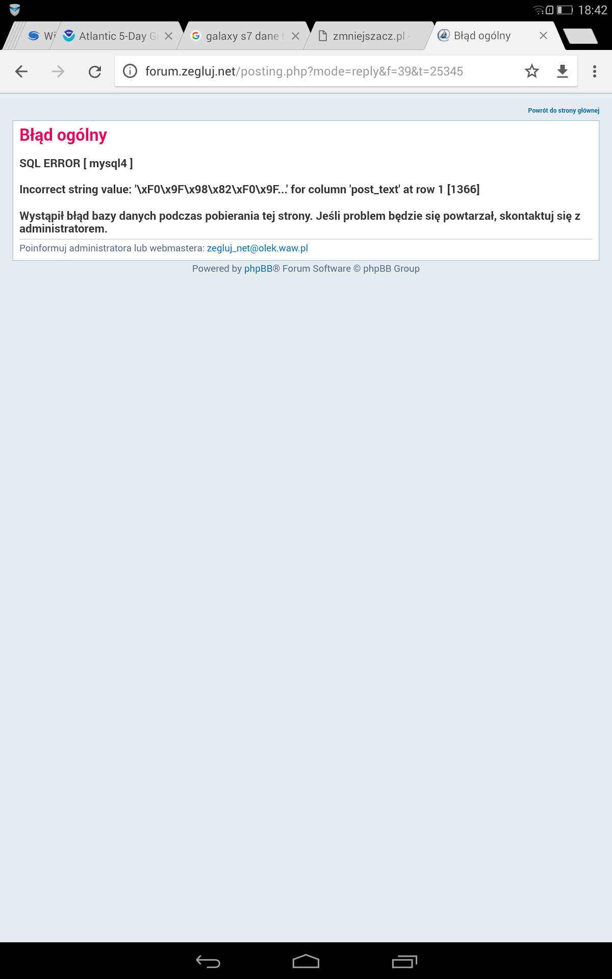

Próbuję od wczoraj i taki komunikat :roll:
Bana dostałem czy cuś ? :mrgreen:
Screenshot_2017-08-05-18-42-53.png [ 104.09 KiB | Przeglądane 8045 razy ]

Seba, nie wiem co się dziej, ale jak widać w pierwszym poście w tym wątku, możesz dodawać załączniki.
Może to chwilowy problem był?

Ale nie mogę nadal. Co prawda to z innego urzadzenia i moze w tym problem

To może być problem z tekstem postu. Tym bardziej, że informacja dotyczy kolumny post_text.
W tej treści nie ma jakiegoś dziwnego znaku typu uśmieszek - z Iphona i smartfonów czasami mogą być wstawiane takie znaczki, które nie chcą się zapisać w bazie forumowej.
Ich zakodowanie wymaga 3, a czasami nawet 4 bajtów.
Maar, w bazie MySql-owej kodowanie tekstów macie Unicode i to 2 bajtowe, i wtedy mogą być takie objawy.

Wojtek - dzięki za konkret. O to chodziło :D
