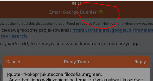

Mam problem, wielokrotnie powtarzający się w jednym z wątków (zmarł George Buehler). Problem występuje tylko na Tapatalk i TYLKO (przynajmniej do tej pory) w tym wątku. Ostatni post byłam zmuszona wysłać przez przeglądarkę.
Oto komunikat przy próbie wysłania postu:

Monika, z treści komunikatu wynika, że w treści używasz jakiejś emotki - buźki.
I to ona rozrabia, to znaczy, próba zachowania posta w bazie, kończy się właśnie takim komunikatem.

Nie, emotka jest w tytule wątku. W innych miejscach nic nie bruździ....

A faktycznie - post_subject.
Chyba Tapatalk "tłumaczy" sobie tę końcową sekwencję na znaczek Emoji i przy wysyłaniu na forum już ten znaczek jest nie ten tego.

Poprawiłem.
BTW to nie emotka bruździła, tylko jakiś "dodatek". Może coś skopiowanego ze strony web, albo jakiś błąd wynikający z czegoś innego. Robert chwalił się kiedyś, że używa Linuksa czy jakiegoś Windowsa 3.11, więc... pretensje nie do skryptu :-)

Chyba jednak emotka z tematu:
Incorrect string value \x90 \x9f \x98 \x9e for column post_subject
A ten "string" w hexa to:
Z tablicy https://unicode-search.net/unicode-namesearch.pl?term=FACE
U+1F61E :( f0 9f 98 9e DISAPPOINTED FACE
A dokładnie to Tapatalk ze swoją nadinterpretacją tytułu tematu

A dowód jest na screenie Moniki ;)
Emojta w tytule.PNG [ 86.6 KiB | Przeglądane 7732 razy ]
