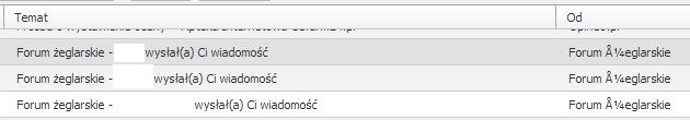

Czy przypadkiem nie bruździ to, co Olek ustawił w polu Nazwa wyświetlana swojej poczty? U mnie jest tak:
- w MS Outlook
ms outlook.JPG [ 24.28 KiB | Przeglądane 9878 razy ]
- w przeglądarce (Chrome)
przeglądarka.JPG [ 30.66 KiB | Przeglądane 9878 razy ]
W obydwu przypadkach po otwarciu wiadomości jej treść jest OK - znaczy, w sensie polskich znaków ;)
Pocztę mam na home.pl.
Daniel

noone napisał(a):
U mnie (wp.pl) pojawia się od: Forum Ľżeglarskie i ląduje w spamie. Ale od czasu do czasu przychodzi wiadomość od: Forum żeglarskie i ląduje w odebranych. Nie wiem, od czego to zależy.
O! To jest jakaś informacja! ;-)
Pomęczę Zbieraja zatem w wolnej chwili.
Problem z tym "ż" w adresie nadawcy, jak podglądałem otrzymane powiadomienia, wynika z braku ustawionego (określonego) kodowania w nazwie nadawcy. A tekst jest wpisany w kodowaniu UFT-8. I teraz, w zależności od klienta pocztowego i jego ustawień mamy "ż" lub dwie literki, jeśli następuje próba interpretacji w innym kodowaniu niż UTF-8.
Problem powstaje w momencie przygotowywania emaila na serwerze forum, za pomocą skryptu generującego powiadomienia - okolice ustawiania adresu nadawcy i właściwego zakodowania tego tekstu. Poniżej wyjęte dwie linijki z maila jakie otrzymuję:
Kod:
To: =?UTF-8?B?V29qdGVrNjQ=?= <wojtek.musial@poczta.onet.pl>
From: "Forum ĹĽeglarskie"<zegluj_net@olek.waw.pl>
linia To: - odbiorca (ja) i widać zakodowaną nazwę odbiorcy (=?UTF-8)
w linii From: - nazwa idzie "otwartym" tekstem, wszystko jest ok do momentu pojawiania się polskiej litery.
