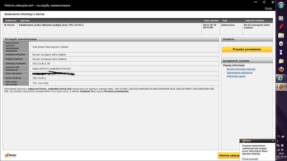

Myślę, że właściciel forum, właściciel serwera, administratorzy i "ekipa" są świadomi jak powtarzający się atak wirusa wpływa na popularność forum...
Może warto zorganizować rzecz tak, by nie czaekać zawsze "do poniedziałku"...
