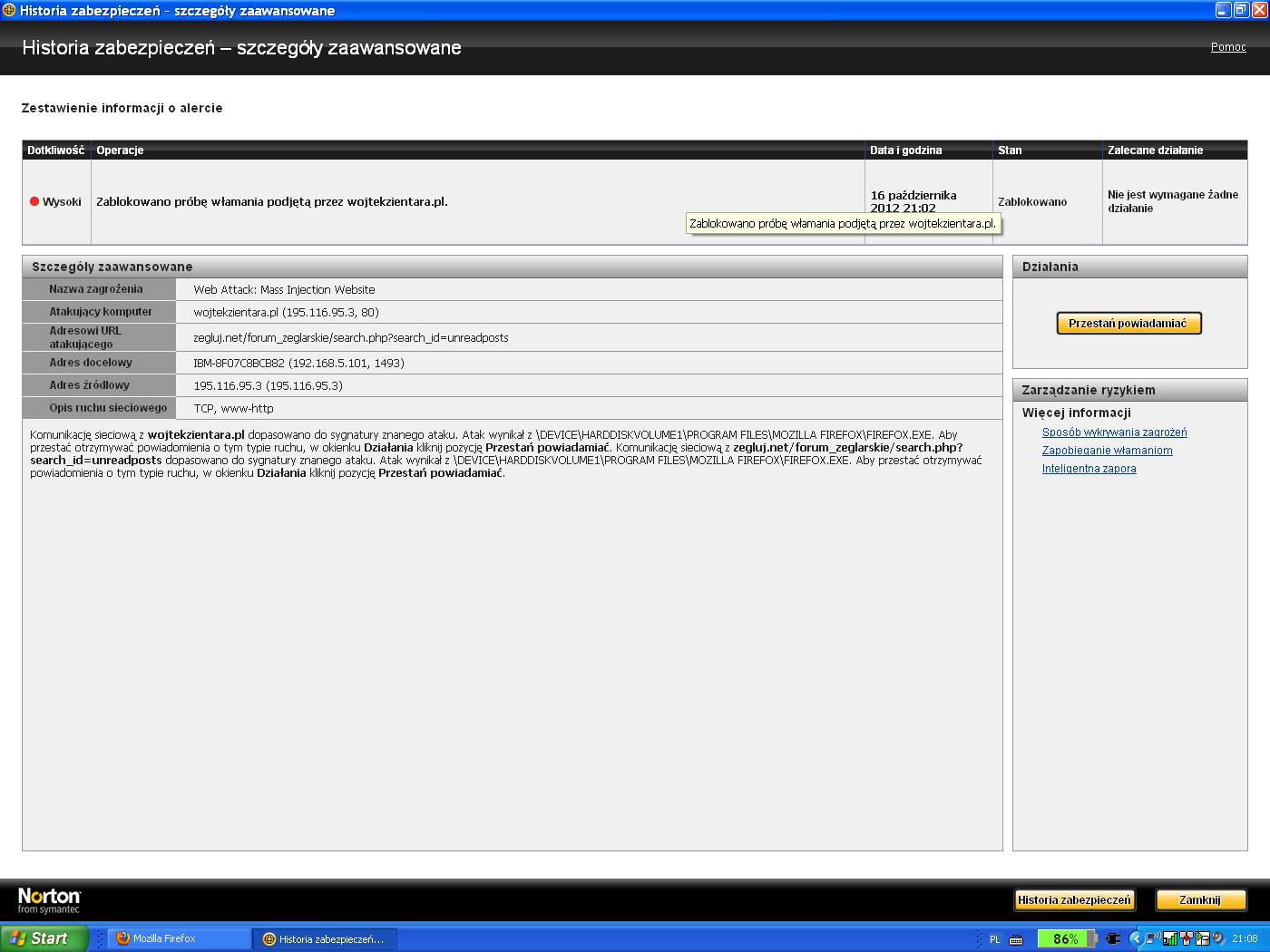

Chciałbym tylko wyjaśnić, że zaangażowanie przeze mnie Wojtka w rozprowadzenie tego wirusa miało charakter czysto anegdotyczny. Po prostu atak nastąpił z serwera, gdzie jest jego strona, wojtekzientara.pl. Wczoraj się dołączałem do wątku o złych modach z opinią, że Wojtek jak już nie może zbanować to atakuje wirusem, ale, oczywiście, to był zwykły dowcip.
Atak był Mass Injection Website (o ile wierzyć skanerom), a więc jego zadaniem było zainstalowanie na komputerach trojanów i keyloggerów. Niszczenie (szyfrowanie) plików na serwerze służy mu do tego, żeby nie można było odtworzyć co zrobił. Istnieje też możliwość, że celem było zwykłe szkodzenie, takie odmiany MIW istnieją.
Osobiście podejrzewam, że ktoś (z włączonym klientem ftp, nortonem, czy wręcz wirusem), będąc zalogowanym na forum otworzył stronę Wojtka, co bezpośrednio spowodowało atak. Piszę o tym dlatego, że jeżeli ta osoba skojarzy fakty, to powinna niezwłocznie przeskanować komputer. Pro forma powinien to zrobić każdy, kto korzysta z firefoxa i był ostatnio na stronach Wojtka.
zamiastbana.JPG [ 155.5 KiB | Przeglądane 6725 razy ]
