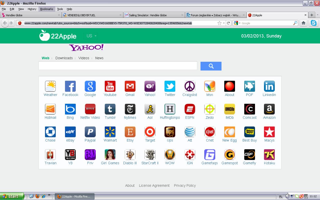

Chłopaki jak wywalić stronę http://www.22apple.com która mi się sama ładuje po próbie otwierania mozilli? Każda próba otwarcia innej strony z paska otwiera tą 22apple :-(
Wąskiego poproszę o wywalenie tego na śmietnik śmietnika :D ;)
Odpisałem na priv, ale spróbuj jeszcze usunąć wszystkie skróty przeglądarek z Pulpitu, Menu Start, Paska zadań. Utwórz nowe skróty ręcznie.

Helix - otwórz dodatki i rozszerzenia. Któreś z nich Ci to zmienia. Jak od razu nie znajdziesz niepotrzebnego, to metodą prób i błędów - wyłączaj po kolei i sprawdź, kiedy efekt ustąpi. Usuwanie skrótów raczej nie pomoże.

Helix, jak klikasz w domek w prawym górnym rogu, to co siem dzieje? :roll:

Sławek zrobiłem co napisałeś a teraz skanuję system nowym wgranym antywirusem security esentiale. Wcześniej wgrany był eset ale nie aktualizował zmian.

Otwiera się strona google.pl bo taką ustawiłem. W opcjach interenetowych mam ustawioną też tą stronę.
Dalej jak chcę otworzyć kolejną stronę u góry rozwijając pasek to otwiera się 22apple.com
Skanowanie szybkie nie wykryło żadnego zagrożenia.

Żaden antywirus tego nie wykryje, bo to nie jest szkodliwe oprogramowanie. Dalej twierdzę, że to któryś dodatek. Pewnie jakiś toolbar, który zainstalowałeś razem z aplikacją.

To jest jakieś narzędzie które ostatnio sam zainstalowałeś. Często dodają takie goowna gratis... :lol:

W rozszerzeniach była wtyczka 22apple i wywaliłem. Zrestartowałem system i jedyna poprawa to to że przy otwieraniu kolejnej strony na pasku u góry nie otwiera się 22apple. Jest ok.
Niestety po kliknieciu na skrót mozilli otwiera się 22apple :-(

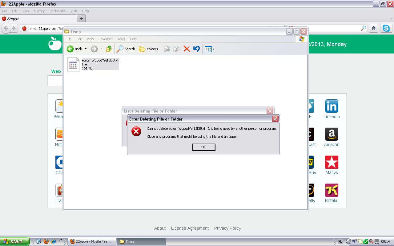

Helix, zrób tak:
1. Zamknij wszystkie programy
2. Wejdź do c:\Użytkownicy\twój-login\AppData\Local\Temp
Alternatywnie, jeśli masz angielską wersję Windows 7 (zakładam, że masz "7", bo oczywiście nie raczyłeś napisać co to za system) C:\Users\twój-login\AppData\Local\Temp
3. Usuń wszystko co jest w tym katalogu (CTRL+A a następnie Delete)
Jeśli nie widzisz katalogu AppData to sobie włącz "Pokaż ukryte foldery, pliki i dyski".
(Otwórz okno Opcje folderów, klikając przycisk Start, polecenie Panel sterowania i pozycję Wygląd i personalizacja, a następnie pozycję Opcje folderów)
4. Sprawdź, czy w ikonie uruchamiającej FF w polu "Element docelowy" jest tylko wpisane "C:\Program Files\Mozilla Firefox\firefox.exe". Czy nie ma w tej linii dopisanego coś więcej o 22apple.
Ciesz się działającym FF :-)

No to niech Helix usunie z tego katalogu wszystko,
C:\Documents and Settings\twój-login\Local Settings\Temp

Maar nie dało rady z tym plikiem
Start ze skrótu mozilli nadal otwiera 22Aple

Jeśli uruchomiłeś CCleanera jak Ci pisałem na PW, to on chyba przy standardowych ustawieniach robi to co Maar pisze i jeszcze więcej. To jest naprawdę mocne i wygodne narzędzie.
Najpierw jednak usuń śmiecia ze skrótów, jeśli tam jest, bo inaczej cała robota może być psu na buty - śmieć z powrotem może się zainstalować.
Pamiętaj, że wszystkie zmiany jakie robisz mogą przepaść, jak nie wyczyścisz wszystkiego przed uruchomieniem Firefoxa.
Jak nic nie pomoże, to ja bym odinstalował FF, potem CCleaner - wszystkie czyszczenia, a potem na nowo instalacja FF.

Spróbuj ściągnąć instalkę FF z innego źródła. Najlepiej STĄD. Przy instalacji zwróć uwagę, czy nie chce się coś instalować ekstra gratis.
CCleaner ma jeszcze cóś takiego: Narzędzia->autostart. Zajrzyj tam do zakładki Windows i Mozilla/FF. Jeśli znajdziesz gada, to wywal i restart kompa przed dalszym działaniem.

Zainstalowałem ponownie FF i jest teraz wszystko OK ;)
Komp po restarcie
Dzięki :D
