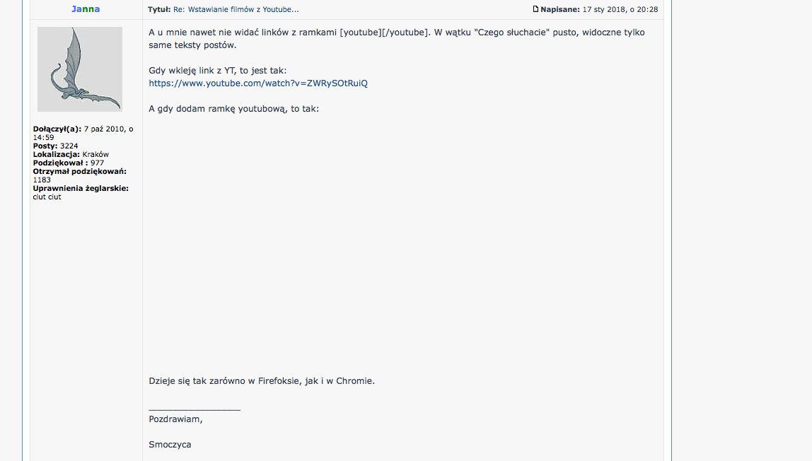

A u mnie nawet nie widać linków z ramkami [youtube][/youtube]. W wątku "Czego słuchacie" pusto, widoczne tylko same teksty postów.
Gdy wkleję link z YT, to jest tak:
https://www.youtube.com/watch?v=ZWRySOtRuiQ
A gdy dodam ramkę youtubową, to tak:
Dzieje się tak zarówno w Firefoksie, jak i w Chromie.

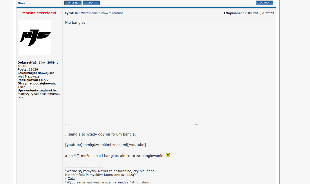

Nie bangla:
...bangla to wtedy gdy na forum bangla,
[youtube]pomiędzy takimi znakami[/youtube]
a na Y.T. może sobie i banglać, ale co to za banglowanie. :-(

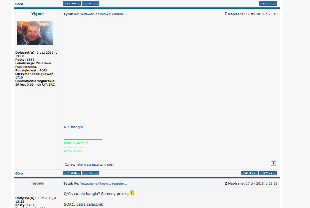

Przestańcie chrzanić. Nie bangla!!!!!!
Bombelku, tu nie chodzi o przekopiowanie linku z jutuba.
Po to jest podwójny ( w nawiasach kwadratowych) napis [youtube][/youtube], żeby na forum ukazał się obraz z jutuba, a nie tylko sam link.

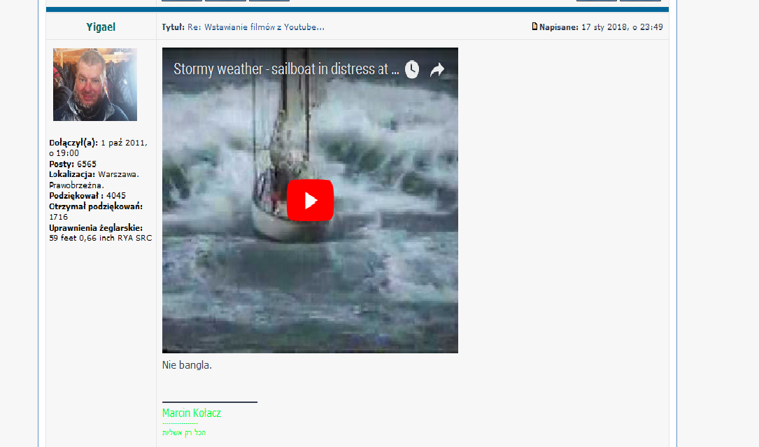

PostNapisane: 17 sty 2018, o 23:49
Nie bangla.

Qrfa, co nie bangla? Screeny proszę ;-)
SOA1, patrz załącznik
Ok, w Chromie widzę, w czym problem. Drobne kłopoty związane z wprowadzonym ostatnio szyfrowaniem połączeń, znaczy protokołem SSL.
Będziem walczyć, do ostatniej kropli krwi ;-)
