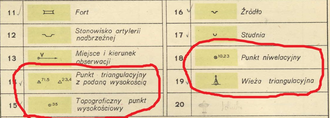

zapytam tak z czystej zawodowej ciekawości. Czy miałeś okazję coś takiego zrobić? Okazałe punkty geodezyjne czyli tzw wieże triangulacyjne są już rzadkością... Czy są one pokazywane na mapach morskich (nie zwróciłem nigdy uwagi)?

PostNapisane: 15 sty 2013, o 22:19
Mówisz i masz:
Geodezja.jpg [ 129.71 KiB | Przeglądane 7648 razy ]
Oczywiście występuje to coraz rzadziej. Punktów na poziomie gruntu (reperów) nie zaznacza się, bo i tak z morza ich nie widać, ale wieże triangulacyjne - tak.
PS. Wieże triangulacyjne są mi bliskie. Ojciec był inżynierem geodetą :D

Stanowisko artylerii nadbrzeżnej!? Też chcę taką mapę :D
UMP może być?
Uściślając, repery nie muszą być na poziomie gruntu, mogą znajdować się również na ścianach budynków. Co nie zmienia faktu, że z morza ich nie widać.
