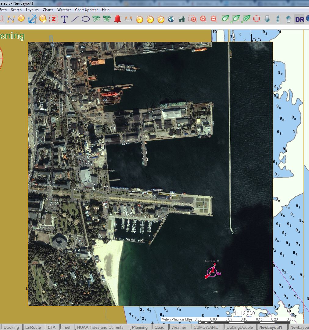

Wojtek... Wlasnie skonczylismy SC3 z pelna i automatyczna obsluga ETopo/BSB/GeoTIFF/C-Map MAX/C-Map MaxPro/S-57/S-63. Teraz testy koncowe... i hejka...

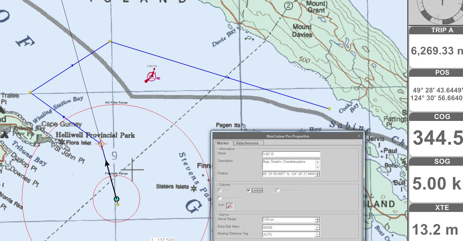

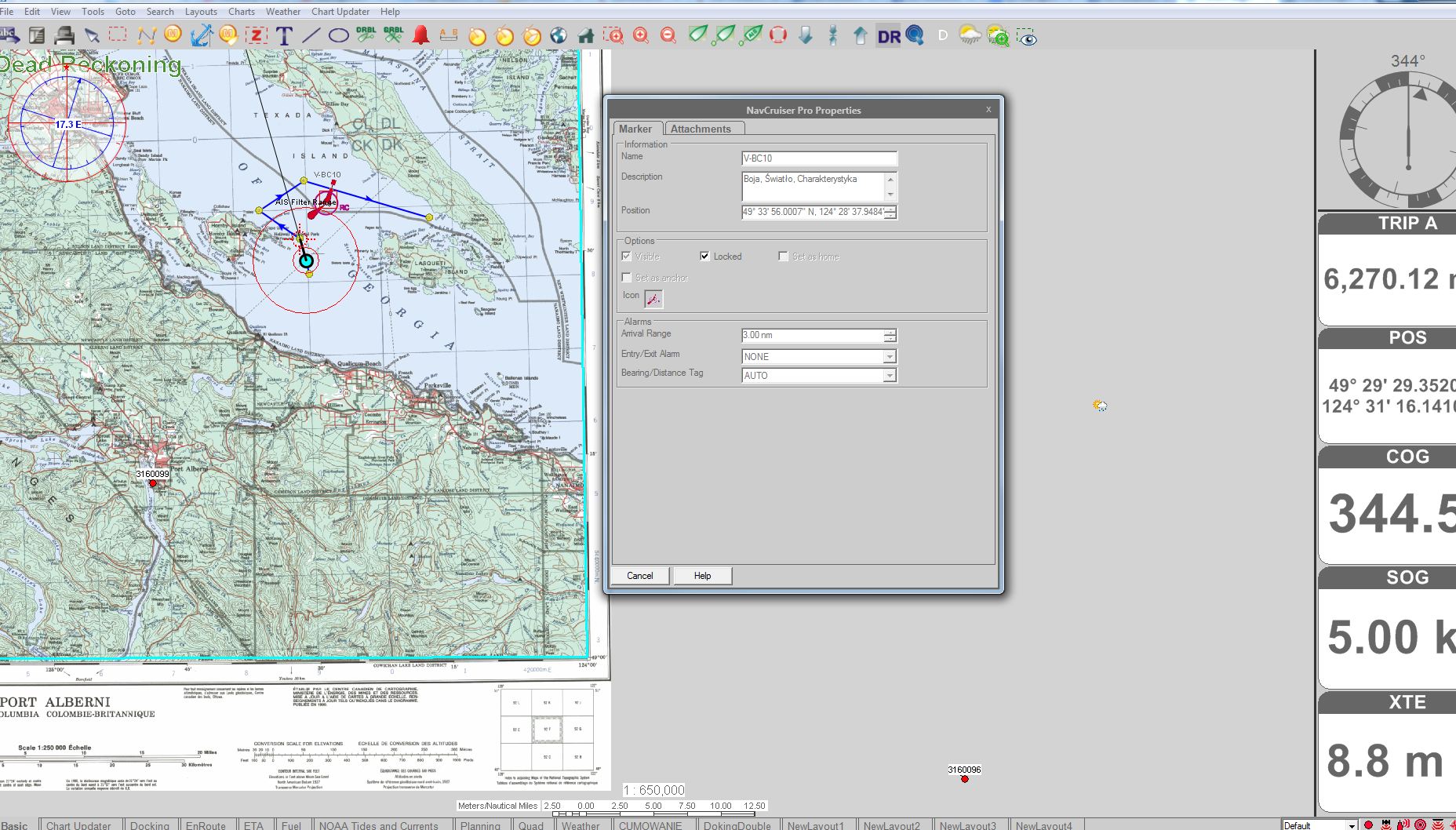

Pisałam gdzieś dając zreszta link. NGA dostarcza aktualne i aktualizowane spisy świateł na cały świat i za darmo. Format - PDF - pewnie dałby sie przekonwertowac.
Osobiście, robię to samo, wpisuje sobie pozycje świateł które mnie interesują do gps jako waypoint (notując, które światło jest którym waypointem) - i mam w ten prosty sposob w każdej chwili namiar i odległość na ręczniaku. To jest bardzo fajne zabezpieczenie jak nagle nie wiem, gdzie postawić krzyżyk na papierowej mapie.
Bo cyferki na ekranie gps niewiele mi mówią - ale jak mi mówią, że jestem dokładnie na trawersie danej latarni i mam do niej 5 mil - o, taka informacja to fajna jest :) a włączenie ręczniaka zajmuje zaledwie parę minutek.

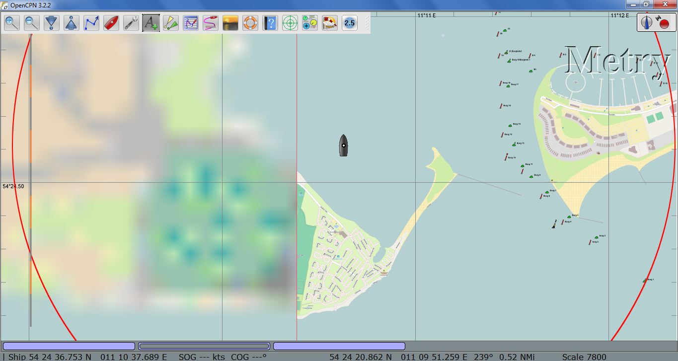

PjotrC napisał(a):

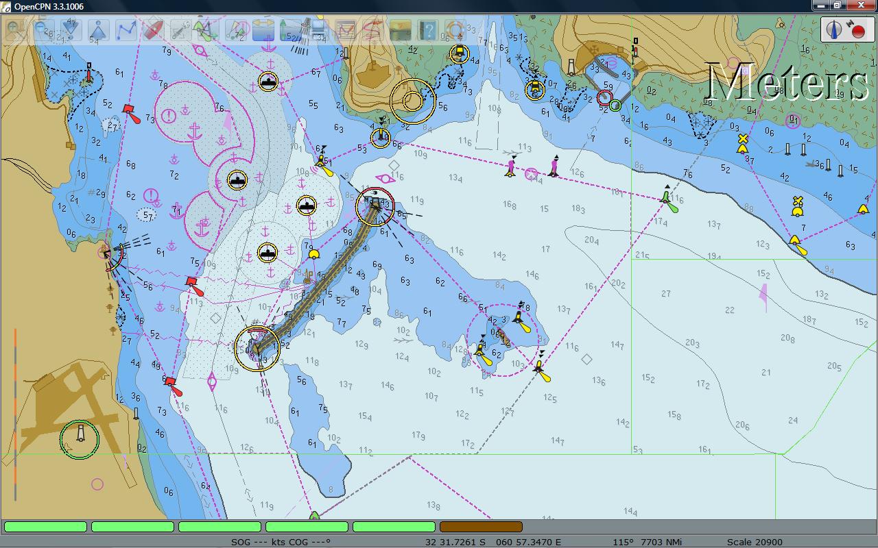

W kwestii obsługi map S57 OpenCPN korzysta z zewnętrznej biblioteki GDAL, także Open Source. Na pierwszy rzut oka opis GDAL sugeruje, że pliki poprawek powinny być uwzględniane.
Przykładu ze Świnoujścia nie udało mi się skutecznie pobrać, więc wziąłem pod lupę oficjalny zestaw testowy dla ENC "IEC Test Data Set" ed. 3.1.1. z 2007r.
Jak się wydawało wcześniej, GDAL, a za nim OpenCPN, obsługują pliki z poprawkami bez konieczności zmiany żadnych ustawień. Tyle, że GDAL wymaga, by pliki poprawek były w tym samym katalogu, co mapa bazowa. Użytkownicy GDAL sugerowali kilka lat temu, by dopuścić inne struktury, na wzór S-63, ale nie uzyskało to odpowiedniego priorytetu.
Nie znalazłem żadnego źródła map ENC dystrybuowanych z poprawkami. NOAA opisuje taką możliwość, ale nie mam w tej chwili pod ręką pełnego kompletu, a w tym, co mam, są tylko mapy bazowe.
Co do tego, że baza i poprawki muszą być w tym samym katalogu, OpenCPN jest w nienajgorszym towarzystwie, razem z np. Fugawi i CoastalExplorer. Euronav i 7Cs żądają wskazania ręcznie rozmieszczenia poprawek.
Wojtek próbował, i przeniesienie poprawek w odpowiednie miejsce nie wystarczyło mu do otrzymania poprawnego wyniku. Dopóki nie mam tych samych danych, nihil novi.
Poprawki w przykładzie testowym polegają na dodaniu wraku i związanych z nim świetlnych pław kardynalnych na NE od falochronu.
Basemap_No_Updates.jpg [ 209.93 KiB | Przeglądane 11199 razy ]
Basemap_Updates.jpg [ 189.32 KiB | Przeglądane 11199 razy ]

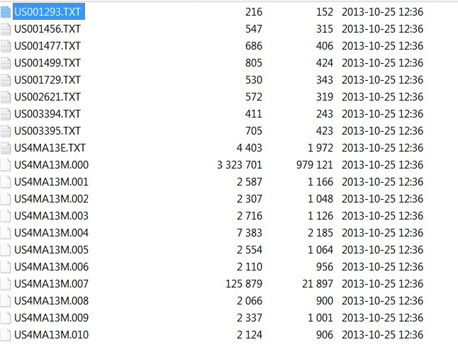

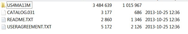

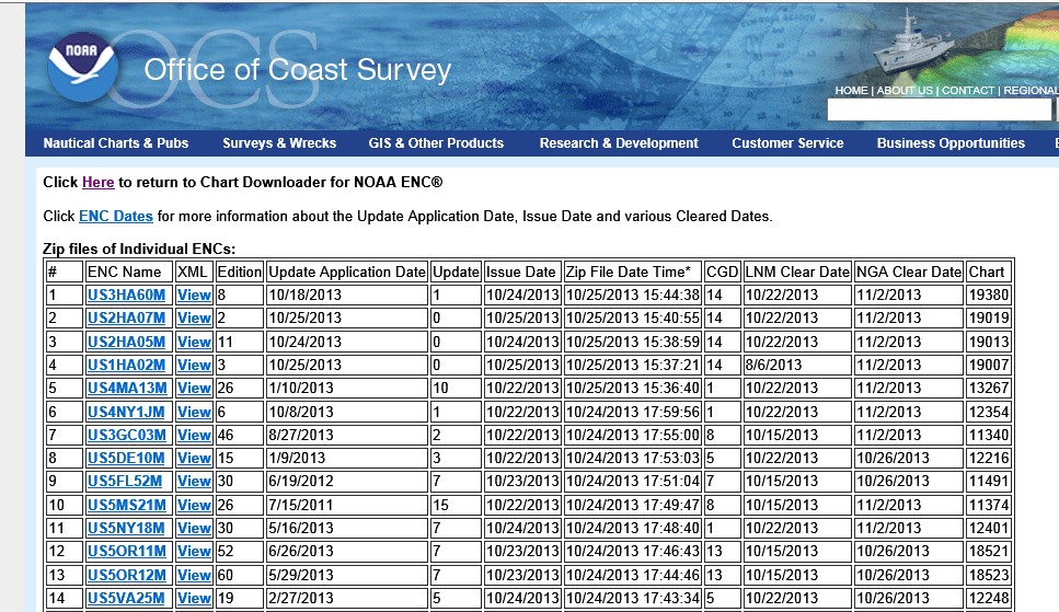

http://www.charts.noaa.gov/ENCs/ENCsIndvDateSort.shtml
Z tej strony można pobierać komplety map: "base" *.000) + "updates" *.001 *.002 itd.
Przykładowy zestaw (mapa Poz.5 US4MA13M z dziesięcioma poprawkami) wygląda tak:
Sporo ciekawych informacji można znaleźć też na stronach PRMAR.
Np.szczegółowa instrukcje o strukturze katalogów, nadawaniu uprawnień itp.
https://www.primar.org/documents/10180/28207/operational_handbook_distributor0113.pdf
https://www.primar.org/documents/10180/28207/PRIMARChartCatalogue4_7_2.pdf
Dla dystrybutorów przygotowane są do pobierania całe zestawy (niestety oczywiście zaszyfrowane):
https://www.primar.org/enc-download
US4MA13M_2.jpg [ 96.89 KiB | Przeglądane 11138 razy ]
US4MA13M_1.jpg [ 21.54 KiB | Przeglądane 11138 razy ]
katalog.jpg [ 229.11 KiB | Przeglądane 11138 razy ]
Dzięki za link. Wygląda, że NOAA nie stosuje struktury PRIMAR...
Czy w plikach NOAA jest zawarta czytelna informacja, czego dotyczą poprawki? Może do próby łatwiej wziąć mapę z 1 poprawką... :-)

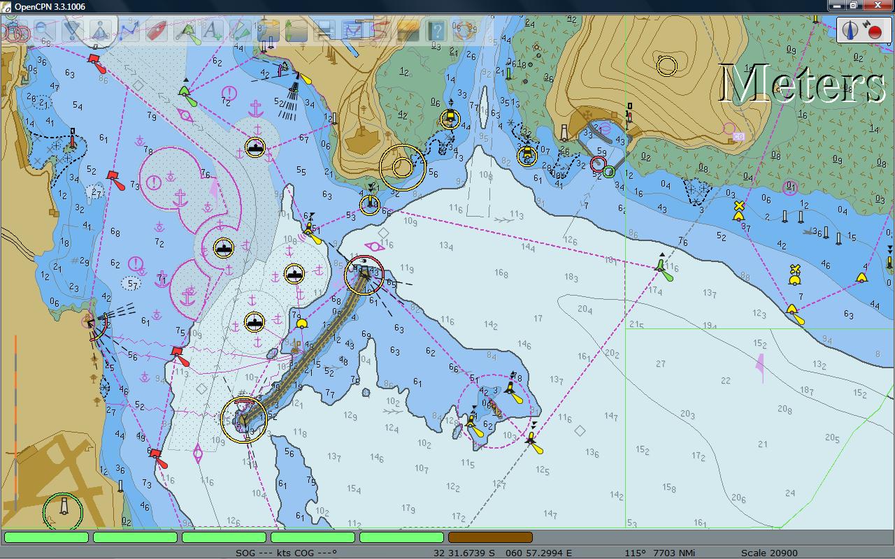

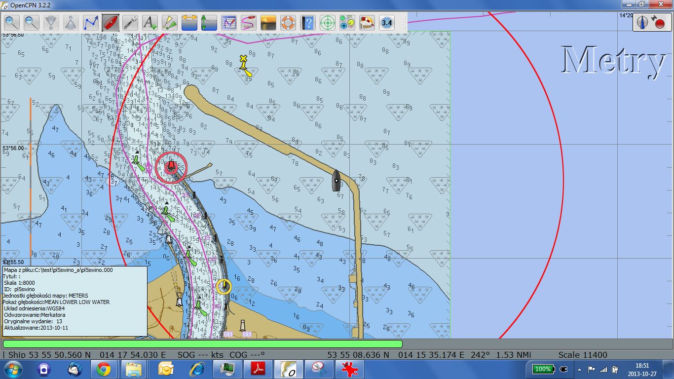

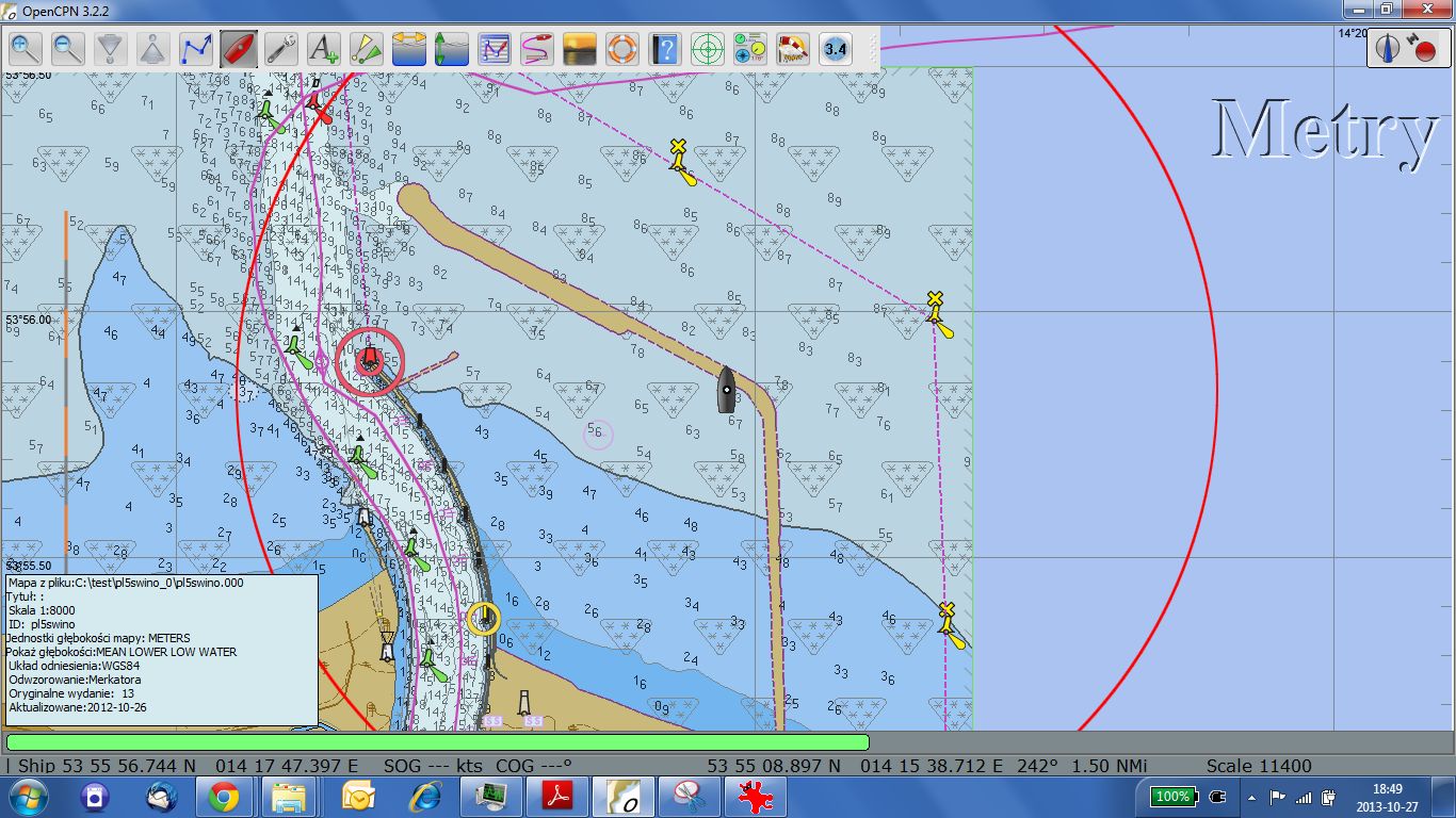

Sorry, sorry, sorry :!: Mea culpa :!: Hau-hau! Poprawki widać! :shock:
(Zwróćcie uwagę na datę aktualizacji. Statek stoi w tym samym miejscu na "z" i "bez")
baza_bez_poprawek_2_plawy.jpg [ 171.39 KiB | Przeglądane 11045 razy ]
baza_z_poprawkami_2_plawy.jpg [ 171.49 KiB | Przeglądane 11045 razy ]
baza_bez_poprawek_falochron.jpg [ 202.56 KiB | Przeglądane 11045 razy ]
baza_z_poprawkami_falochron.jpg [ 198.42 KiB | Przeglądane 11045 razy ]

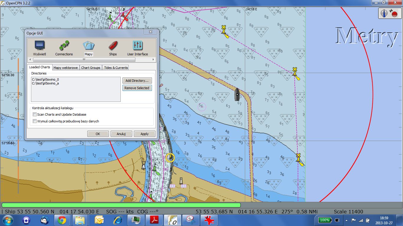

Najprawdopodobniej miałem ustawione aktywne oba katalogi z mapami testowymi (ten tylko z mapą bazową (000) i ten z poprawkami). W takim przypadku (ale to też zależy od kolejności dodawania) mamy sytuację taką jak poniżej (pl5swino_0 to mapa bazowa tylko, pl5swino_a to mapa ze wszystkimi poprawkami) Jest już po apply oczywiście.
czemu_error.jpg [ 183.02 KiB | Przeglądane 11045 razy ]
W każdym razie - DZIAŁA. Kwestia przeorganizowania map lub przeróbek GDAL.:mrgreen:

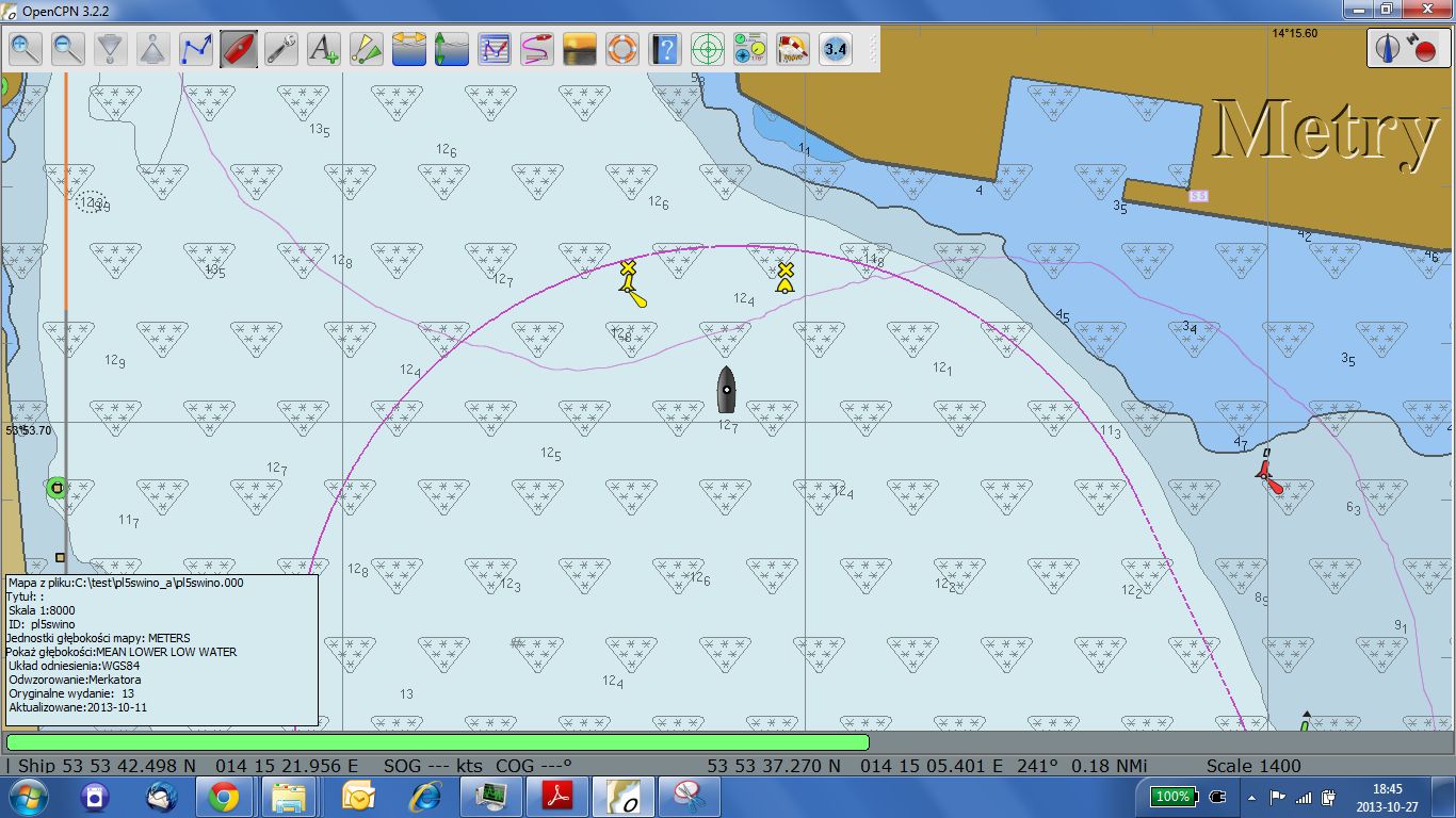

PS. dalej nie wiem co symbolizują śnieżynki w trójkącie...

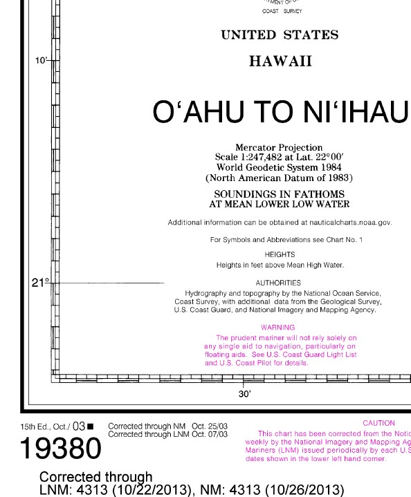

Podziękował : 413
Szczegóły można wygrzebać w sposób następujący:
Dla przykładowej mapy (z jednym "update")
W pliku xml jest wskazane źródło poprawek (NML - Wiadomości Żeglarskie)
http://www.charts.noaa.gov/ENCs/US3HA60M_19115.xml
nm update agency: NGA; doc: 4413; date: 2013-11-02
lnm update agency: USCG14; doc: 4313; date: 2013-10-22
Ta właśnie mapa w pdf:
http://www.charts.noaa.gov/PDFs/PDFs.shtml
http://www.charts.noaa.gov/PDFs/19380.pdf
Wiadomości żeglarskie LNM
http://www.navcen.uscg.gov/?pageName=lnmMain
wybieramy District 14
http://www.navcen.uscg.gov/?pageName=ln ... &region=14
oraz odpowiedni numer wiadomości
http://www.navcen.uscg.gov/pdf/lnms/lnm14432013.pdf
Teraz trzeba by ten przypadek przestudiować i sprawdzić z danymi wyświetlanymi w OpenCPN...

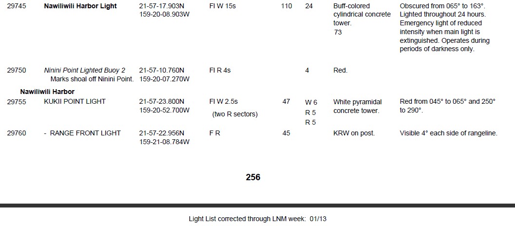

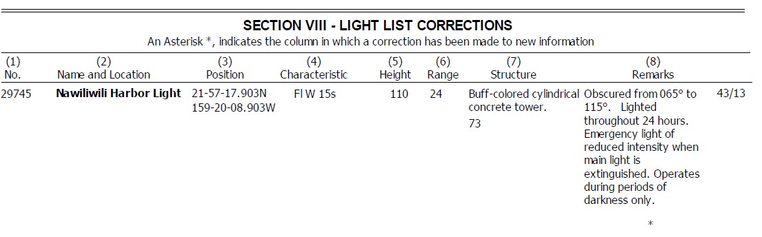

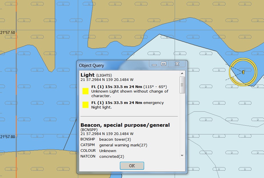

Po krótkiej analizie podanego powyżej przypadku:
Jest np.zmiana w opisie światła Nr.29745
W Spisie Świateł (update 01/2013)
http://www.navcen.uscg.gov/pdf/lightLis ... t%20V6.pdf
(..)Obscured from 065° to 163° (...).
Poprawka 43/13 podaje: (...)Obscured from 065° to 115°(...)
OpenCPN daje informację również odpowiednią informację (115-065). ;)
Sorry, jeśli to znowu "off topic". :cool:
opencpn.jpg [ 112.06 KiB | Przeglądane 10957 razy ]
spis.jpg [ 80.39 KiB | Przeglądane 10957 razy ]
LNM.jpg [ 74 KiB | Przeglądane 10957 razy ]
mapa.jpg [ 95.85 KiB | Przeglądane 10957 razy ]

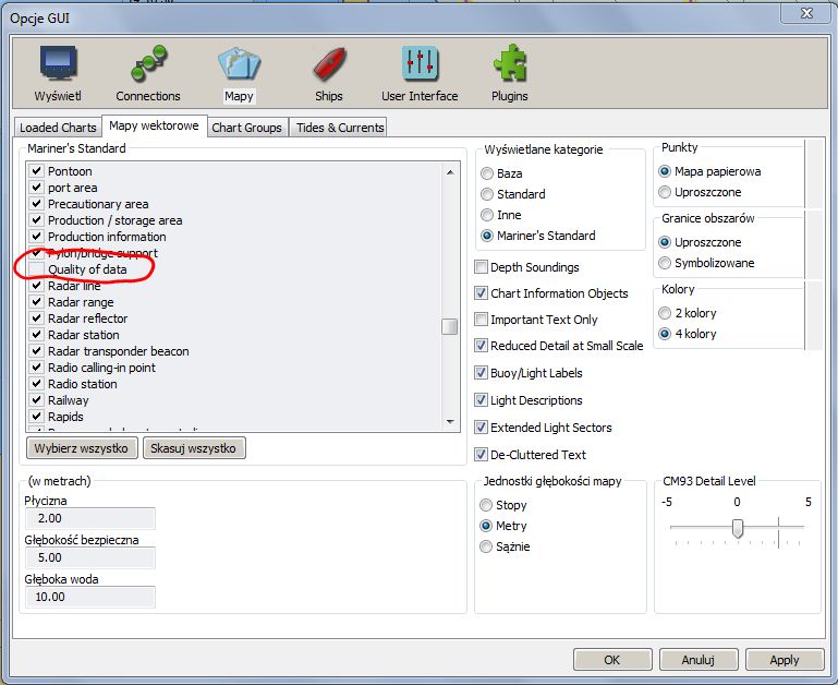

„śnieżynki” to informacja o wiarygodności zawartych danych na prezentowanym obszarze, jest to taki sam klucz jak na klasycznych mapach Admiralicji.
Szczegółowe informacje można znaleźć w The Marine’s Handbook i chyba w wielu innych publikacjach lub Internecie pod hasłem, Category of Zone of Confidence (CATZOC)
Tak w skrócie, wyróżniamy sześć kategorii zróżnicowanych na podstawie trzech argumentów, dokładność pozycji, dokładność głębokości, pokrycie/sposób sondowania dna danego obszaru.
Sześć śnieżynek/gwiazdeczek zamkniętych w trójkącie oznacza kategorie najwyższą ZOC-A1, dokładność pozycji +/- 5m, całe dno akwenu przeszukane i sondowane z dokładnością do 0.5m.
Każda następna kategoria to mniej gwiazdek i gorsza dokładność pozycji oraz głębokości co najczęściej oznacza starsze dane, odwrotnie jak przy koniakach.
Skrajna kategoria to ZOC-U, oznacza obszar „unassesed” co jak napisała nasza koleżanka może oznaczać, że mamy najnowszą edycje mapy ENC ale sporządzoną na podstawie danych zebranych przez cap. J.Cooka, o czym już było wcześniej.
Nie znam programu Open CPN ale w większości dostępnych programów użytkownik sam decyduje o ilości wyświetlanych danych, na tym miedzy innymi polega wyższość map wektorowych, oficjalnie zaleca się „świadomy wybór aktualnie potrzebnych informacji”
Jest takie zalecenie IMO aby każdy program nawigacyjny obsługujący mapy cyfrowe posiadał funkcje „panic button” sprowadza się to do tego aby gdy już tak namieszamy, że nie wiemy co widzimy to po odpowiednim „Click” otrzymamy standardowe zobrazowanie na którym właśnie nie będzie zbędnych informacji, miedzy innymi nie powinno być „śnieżynek”
Wcześniej było pytanie o używane symbole, generalnie wszystko zostało określone w IHO S-52 Specification for Chart Content and Display Aspects. Mapa ENC daje nam możliwość prezentacji danych jako „Traditional Symbols” lub „Simplified”.
Generalnie to różniąca polega tylko na prezentacji znaków nawigacyjnych i świateł, jak się można domyśleć tradycyjne to takie jakie znamy z map klasycznych.

Dzięki - wszystko jasne.
Tylko dodam jak to w OpenCPN włączyć/wyłączyć:
quality_of_data.JPG [ 89.94 KiB | Przeglądane 10720 razy ]

Marianie, ale... o co pytasz? Najpierw stwierdzasz, że większośc programów [...] ma możliwość wczytania bitmapy jako tło a później pytasz umieją czy całkiem nic... :shock:
Poza tym pytasz o nieokreślone programy navi. A jedne umieją inne - zapewne nie.
Odpowiadając opierając się na temacie wątku:

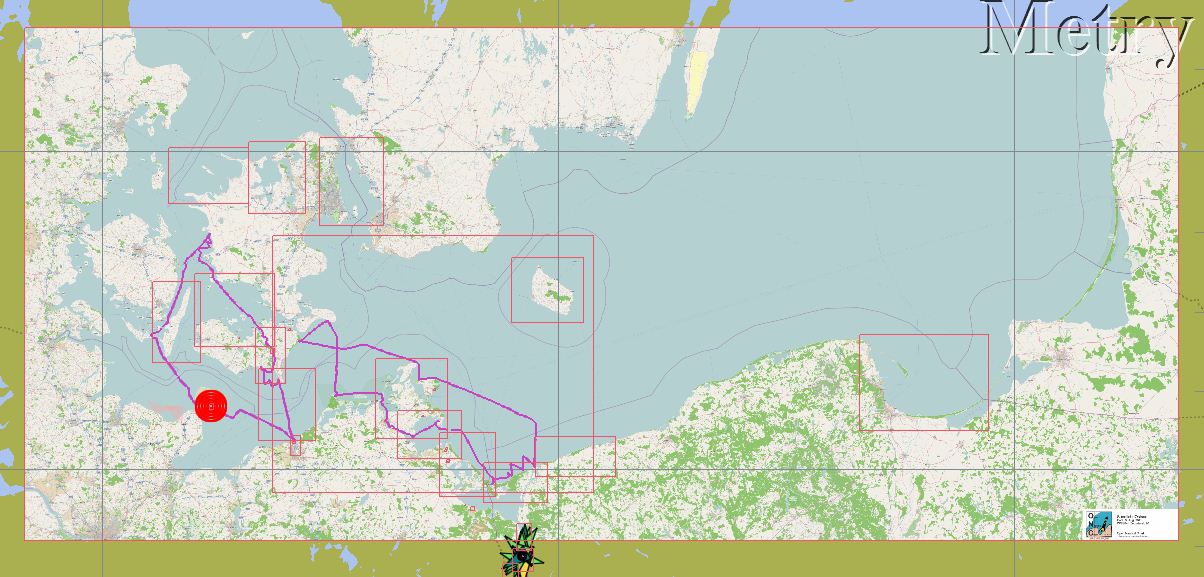

OpenCPN 3.2.2 może obsługiwać mapy w formie bitmap (obsługiwane formaty: http://opencpn.org/ocpn/chart_formats) Można prowadzić na nich nawigację Czyli oczywiście: zmieniać skalę, ustawić tak aby mapa przesuwała się wraz ze zmianą pozycji. Potrafi też automatycznie przy zbliżaniu (zmiana skali) zmienić mapę na bardziej szczegółową. Można po prostu prowadzić nawigację przy użyciu mapy w postaci bitmapy.
Komentarz: Wiele map bitmapowych (*.kap). Czerwone ramki to obszary poszczególnych map
wiele_bitmap.JPG [ 144.03 KiB | Przeglądane 10503 razy ]
Komentarz: Dwie mapy w różnej skali.
2_bitmapy.JPG [ 101.06 KiB | Przeglądane 10503 razy ]

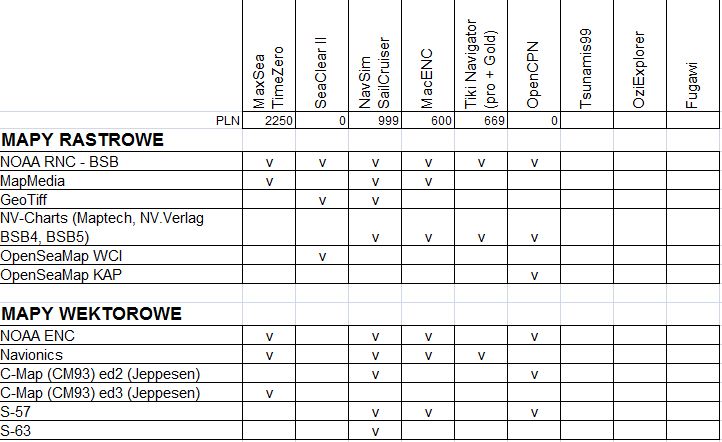

Jakiś czas temu zrobiłem sobie poglądową tabelkę (chyba nie skończyłem i nie daję głowy że jest w 100% dobra):
mapy_programy.JPG [ 75.84 KiB | Przeglądane 10484 razy ]
Wojtku.. niestety SailCruiser nie potrafi obsługiwać CM93 w żadnej Edycji.
Ale na pewno możesz dodać:
-SoftCart (*.geo)
-ETopo (*.jpr)
Nie wprost, ale potrafi również wczytać zaawansowane izolinie batymetryczne

Marianie... Czy o tu Ci chodziło?:
Na mapę S57, nałożona jest bitmapa (tutaj akurat GeoTiff) a na niej naniesiony znak boi..
Przechwytywanie4.JPG [ 235.21 KiB | Przeglądane 10401 razy ]

Albo tak:
Przechwytywanie6.JPG [ 347 KiB | Przeglądane 10381 razy ]
Komentarz: W SailCruiser wczytana bitmapa topograficzna ETopo
Przechwytywanie5.JPG [ 193.82 KiB | Przeglądane 10381 razy ]
Co więcej.. użytkownicy tego programu mogą sobie takie ... obiekty przesyłać między sobą...
