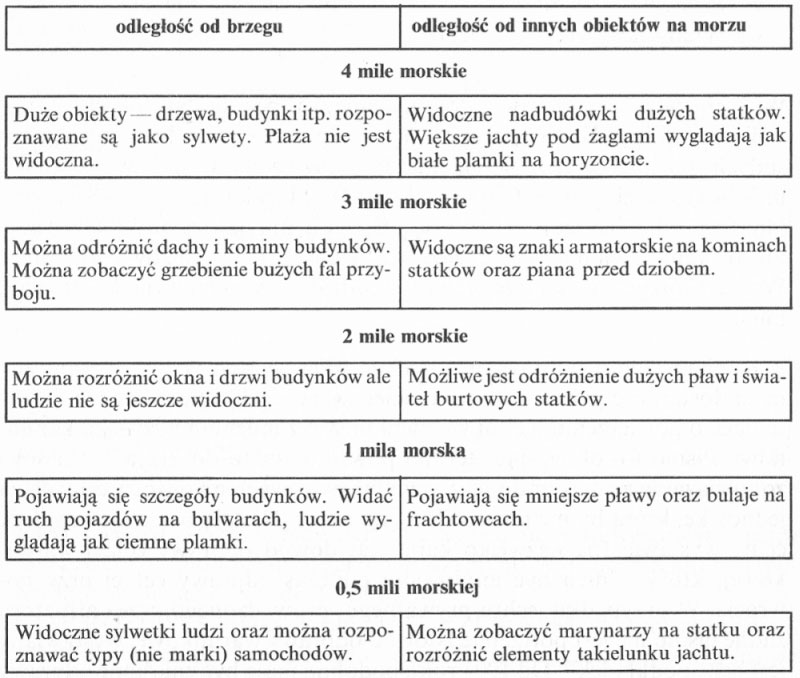

Dla określenia odległości zamiast kombinować jakieś cudawianki wystarczy skorzystać z odpowiedniej tabelki. Będzie dokładniej. :)
odleglosci.jpg [ 100.09 KiB | Przeglądane 4492 razy ]
Ostatnio edytowano 25 lis 2011, o 18:44 przez Maar, łącznie edytowano 1 raz
Zmieniłem format załącznika
Tabelka jest super! Bo nie wymaga dodatkowych urządzeń a dość nieźle można oszacować odległość od brzegu. I pluje sobie w brodę, że sam na to nie wpadłem.
Wystarczyło wiedzieć, że, jakby to wynikało z tej tabelki 'rozdzielczość' oka ludzkiego powoduje, że rozróżnia ono obiekty pod kątem ok. 2 tysięcznych. (To ostatnio moja ulubiona jednostka - o wiele lepsza do pomiarów kąta niż te stopnie, co nam chyba Babilończycy zafundowali). Czyli z odległości 1km. widzimy sylwetki 2-metrowych obiektów, np. ludzi. Z odległości 2km. 4-metrowe itd. Przeliczając na mile odpowiednio w przybliżeniu 0,5Nm, 1Nm itd.
Od dzisiaj zapamiętam z tej tabelki jedno: człowiek (marynarz, żeglarz) widoczny --> 0,5Nm. Nic więcej nie muszę. Reszta to zwykła proporcja.
- A jak do tej pory szacowałeś odległość od brzegu? - Zapytacie.
Zdziwicie się, bo ... na oko.
Robiłem wielokrotnie doświadczenia - sprawdzałem na GPSie odległość od brzegu i patrzyłem na brzeg. Po pewnym czasie już dość dobrze szacowałem odległość nawet bez GPSa - na oko. Podobne doświadczenia robiłem na jeziorach z prędkością. Na morzu też potrafię oszacować prędkość po wodzie - ale już SOG na ogół nie chce mi szacować i spoglądam na GPSa. ;-)
No dobra! pochwaliłem za tabelkę. Ale jak uważni czytelnicy zauważyli, za odległość od brzegu. I od marynarzy widocznych z pół mili.
Ale teraz - co my tu mamy:
4 mile - widoczne nadbudówki dużych statków.
Problem w tym, że nie wiem, czy to jest duży statek. I nie wiem w jakiej jest odległości. Czyli mam dwie niewiadome.
4 mile - większe jachty wyglądają jak białe plamki na horyzoncie.
No dobrze, ale jeśli to jest plamka na horyzoncie, to może być duży jacht 4 mile lub nieco mniejszy 2 mile.
Chodzi mi o niejednoznaczność prawej strony tabelki.

Kuracent napisał(a):
4 mile - widoczne nadbudówki dużych statków.Problem w tym, że nie wiem, czy to jest duży statek. I nie wiem w jakiej jest odległości. Czyli mam dwie niewiadome.
Chyba problem jest w tym,że nie rozumiesz co tu jest napisane-czyli statek jest duży i w odległości 4mil.Nie ma niewiadomych.
- A jak do tej pory szacowałeś odległość od brzegu? - Zapytacie.Zdziwicie się, bo ... na oko.Robiłem wielokrotnie doświadczenia - sprawdzałem na GPSie odległość od brzegu i patrzyłem na brzeg. Po pewnym czasie już dość dobrze szacowałem odległość nawet bez GPSa - na oko. Podobne doświadczenia robiłem na jeziorach z prędkością. Na morzu też potrafię oszacować prędkość po wodzie - ale już SOG na ogół nie chce mi szacować i spoglądam na GPSa.
A jak już potrafisz to wszystko ocenić na oko,to po co Ci wzór na szerokość statku??
Chyba został pominięty jeszcze jeden bardzo ważny czynnik - a mianowicie przejrzystość powetrza, co czyniłoby poszukiwany wzór trochę bardziej skomplikowanym :)
Było poniżej tabelki - sprawdź w Kulińskim.
PostNapisane: 26 lis 2011, o 15:32
A po za tym, czy statek jest duży, czy mały to widać.
Ależ to jest bardzo proste:
- duży statek, to taki, którego nadbudówki widać z 4 mil,
- mały - to taki, co nie widać.
:D :D :D
A Wy, Colonel, jakoś wulgarnie uproszczająco do tego podchodzicie, że niby "na oko" :D :D :D :D
Pozdrowienia - Jasiek

Po pierwsze duży statek to może być statek o długości zarówno 100m. jak i 300m. Mamy niejednoznaczność.
Po drugie - może to jest już inny wątek. Ale mam typową sytuację. Noc. Prowadzę uważną obserwację. Minutę temu nic nie było na horyzoncie. Teraz jest chyba światełko. Białe. Za minutę już wiem, że to na pewno białe światełko i statek. Ale skąd mam wiedzieć, czy to duży statek czy mały jachcik? Cały problem polega na tym, że początkowo mam dwie niewiadome. Dopiero po kolejnych kilku minutach zaczynam widzieć kolejne światła a w końcu choinkę i pojawia się dodatkowo czerwone itd. Weźmy najgorszy wariant. Statek płynie wprost na mnie. Z tych tabelek i rozważań wynikałoby, że światła te "zaczną mi się rozjeżdżać", tzn. zauważę że są dwa na różnych wysokościach, to może być niewiele ponad milę. Innymi słowy widzę: zielone i czerwone a ponad nimi białe. Spodziewam się statku o napędzie mechanicznym o długości mniejszej niż 50 m., w drodze. I nagle widzę, że na górze jest nie jedno białe tylko dwa.
Okazuje się, że przy minimalnej dozwolonej odległości w wysokościach świateł stanie się to ok. 1Nm. Wydawało mi się aż do wykładu Wojtka, że znacznie wcześniej tzn. da się to odróżnić z dalszej odległości.
A z Waszej praktyki? Na ile mil od statku jesteście odróżnić, czy jest to płynący w nocy na wprost statek o długości mniejszej czy większej niż 50m.?
