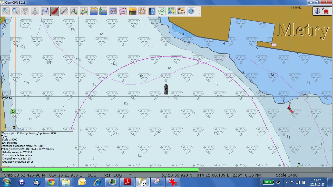

PjotrC napisał(a):
Wojtek próbował, i przeniesienie poprawek w odpowiednie miejsce nie wystarczyło mu do otrzymania poprawnego wyniku.
Sorry, sorry, sorry :!: Mea culpa :!: Hau-hau! Poprawki widać! :shock:
(Zwróćcie uwagę na datę aktualizacji. Statek stoi w tym samym miejscu na "z" i "bez")
baza_bez_poprawek_2_plawy.jpg [ 171.39 KiB | Przeglądane 10965 razy ]
baza_z_poprawkami_2_plawy.jpg [ 171.49 KiB | Przeglądane 10965 razy ]
baza_bez_poprawek_falochron.jpg [ 202.56 KiB | Przeglądane 10965 razy ]
baza_z_poprawkami_falochron.jpg [ 198.42 KiB | Przeglądane 10965 razy ]
Najprawdopodobniej miałem ustawione aktywne oba katalogi z mapami testowymi (ten tylko z mapą bazową (000) i ten z poprawkami). W takim przypadku (ale to też zależy od kolejności dodawania) mamy sytuację taką jak poniżej (pl5swino_0 to mapa bazowa tylko, pl5swino_a to mapa ze wszystkimi poprawkami) Jest już po apply oczywiście.
czemu_error.jpg [ 183.02 KiB | Przeglądane 10965 razy ]
W każdym razie - DZIAŁA. Kwestia przeorganizowania map lub przeróbek GDAL.:mrgreen:
PS. dalej nie wiem co symbolizują śnieżynki w trójkącie...
„śnieżynki” to informacja o wiarygodności zawartych danych na prezentowanym obszarze, jest to taki sam klucz jak na klasycznych mapach Admiralicji.
Szczegółowe informacje można znaleźć w The Marine’s Handbook i chyba w wielu innych publikacjach lub Internecie pod hasłem, Category of Zone of Confidence (CATZOC)
Tak w skrócie, wyróżniamy sześć kategorii zróżnicowanych na podstawie trzech argumentów, dokładność pozycji, dokładność głębokości, pokrycie/sposób sondowania dna danego obszaru.
Sześć śnieżynek/gwiazdeczek zamkniętych w trójkącie oznacza kategorie najwyższą ZOC-A1, dokładność pozycji +/- 5m, całe dno akwenu przeszukane i sondowane z dokładnością do 0.5m.
Każda następna kategoria to mniej gwiazdek i gorsza dokładność pozycji oraz głębokości co najczęściej oznacza starsze dane, odwrotnie jak przy koniakach.
Skrajna kategoria to ZOC-U, oznacza obszar „unassesed” co jak napisała nasza koleżanka może oznaczać, że mamy najnowszą edycje mapy ENC ale sporządzoną na podstawie danych zebranych przez cap. J.Cooka, o czym już było wcześniej.
Nie znam programu Open CPN ale w większości dostępnych programów użytkownik sam decyduje o ilości wyświetlanych danych, na tym miedzy innymi polega wyższość map wektorowych, oficjalnie zaleca się „świadomy wybór aktualnie potrzebnych informacji”
Jest takie zalecenie IMO aby każdy program nawigacyjny obsługujący mapy cyfrowe posiadał funkcje „panic button” sprowadza się to do tego aby gdy już tak namieszamy, że nie wiemy co widzimy to po odpowiednim „Click” otrzymamy standardowe zobrazowanie na którym właśnie nie będzie zbędnych informacji, miedzy innymi nie powinno być „śnieżynek”
Wcześniej było pytanie o używane symbole, generalnie wszystko zostało określone w IHO S-52 Specification for Chart Content and Display Aspects. Mapa ENC daje nam możliwość prezentacji danych jako „Traditional Symbols” lub „Simplified”.
Generalnie to różniąca polega tylko na prezentacji znaków nawigacyjnych i świateł, jak się można domyśleć tradycyjne to takie jakie znamy z map klasycznych.

Dzięki - wszystko jasne.
Tylko dodam jak to w OpenCPN włączyć/wyłączyć:
quality_of_data.JPG [ 89.94 KiB | Przeglądane 10640 razy ]
