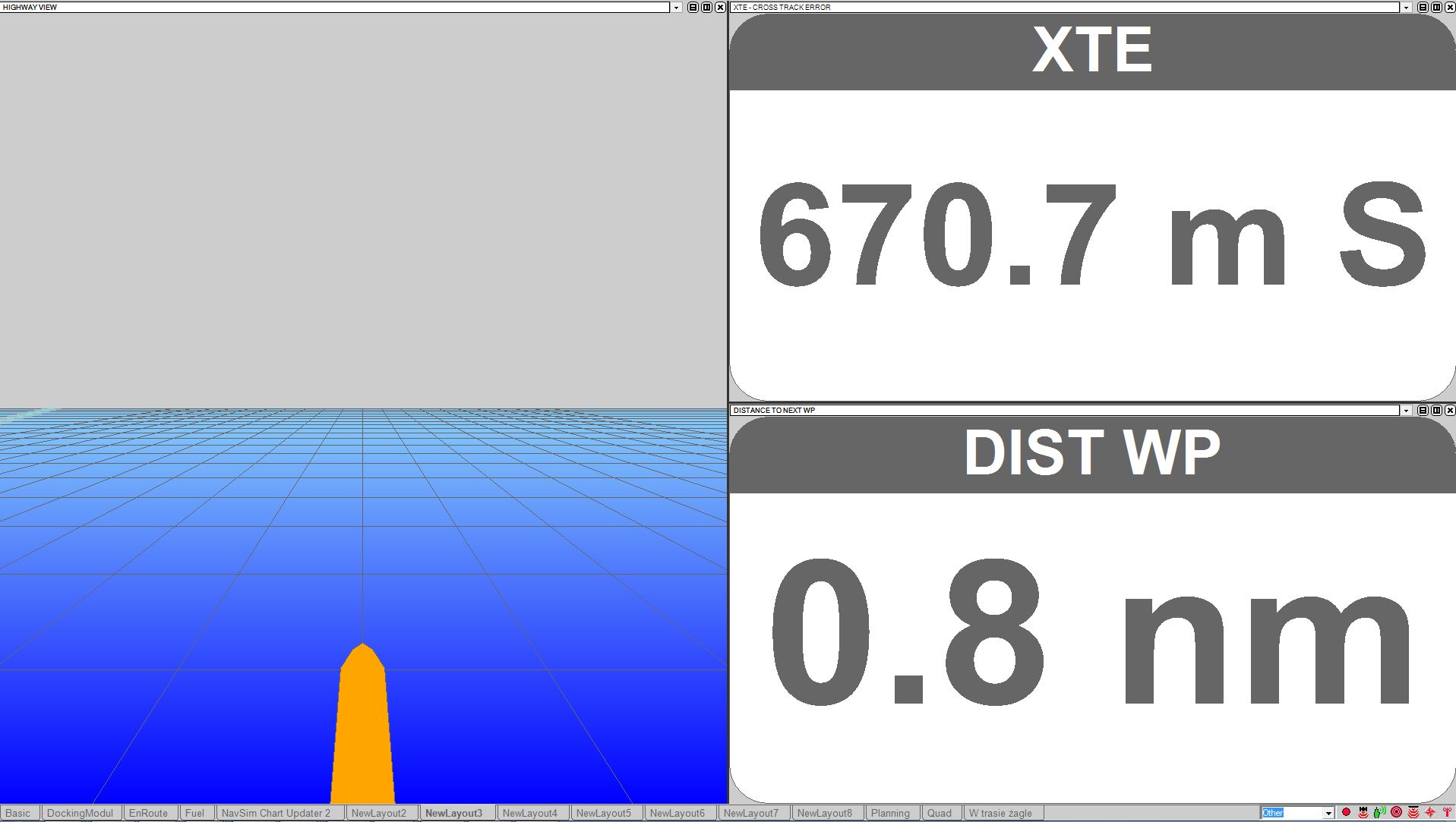

PostNapisane: 2 paź 2011, o 13:15
JacekBol napisał(a):
pierdupierdu napisał(a):
I doskonale wiesz gdzie się na tej "autostradce" znajdujesz, bo możesz sobie ustawić by w odpowiedniej skali graficznie a także cyfrowo wyświetlało Ci DTG i BRG do twojego upragnionego wpt. A przede wszystkim XTE !Capisci?
Ja capisci ogólnie. Fajnie jakbyś wyjaśnił te niezrozumiałe nieelektronicznym nawigatorom pojęcia (DTG i XTE), .
DTG - Distance To Go
XTE - Cross Track Error
Reszta np tu: http://www.lowrance.com/Support/Glossary-of-Terms/
bo to drugie to capisci (choć nie wiem co ma do COG i kursu dla sternika) ale to pierwsze nie capisci ;)
XTE jest naprostszą pomocą dla sternika, który steruje przy pomocy odbiornika GPS ustawionego w widoku "na autostradkę". Taką "od wpt A do wpt B", oczywiście...
Dzięki obserwowaniu parametru XTE, sterujący może dowiedzieć się, jak daleko zjechał ze środka "autostradki"... Który to środek jest jego pierwotnym, zadanym kursem do celu. Jak typ sterujący widzi, że znalazł się kilka metrów, kabli czy mil (kwestia uwagi...) "obok" zadanego pierwotnie i utrwalonego w formie "autostradki od A do B" kursu - to może poprawiać w przeciwpołożną stronę do tej, na którą zjechał...
No... nie capisci... możesz mi z poniższego rysunku powiedziec jaki kurs ma mieć sternik na WP?
xte.JPG [ 155.04 KiB | Przeglądane 5190 razy ]
Ja tam bym wolał po prostu aktualny namiar na WPT...
