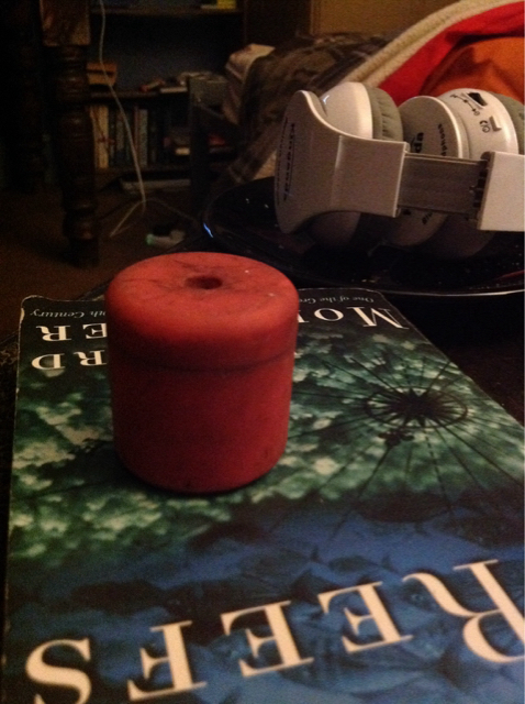

Panowie, naśladując was przećwiczę taki sposób. Ale ołówek, gumkę, ekierki i zmywalny cienki flamaster kupię. :D
Z doświadczenia - jeśli ołówek tradycyjny (wolę takie ;) ) - to dobra temperówka, z zasobnikiem na ścinki. O, jak ta:

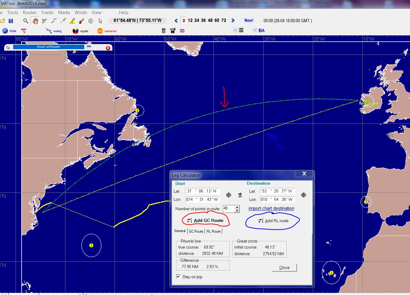

Ortodroma dla leniwych. :D
Zainstalować darmowy program VRTool i skorzystać z funkcji Leg Calculator.
Efekt w kilka sekund:
ortodroma.JPG [ 192.9 KiB | Przeglądane 6135 razy ]
PostNapisane: 29 kwi 2016, o 15:18
I superek. Jak można trzeba sobie życie ułatwiać. Pod warunkiem, że wie się jak to w razie czego ręcznie zrobić. A ta ortodroma składa się prostych odcinków czyli loksodromicznych. Jak padnie GPS muszę wiedzieć kiedy skorygować kurs. Po to kreska na mapie. Jak nie złapię pozycji, to zliczeniówka. A kiedyś pozycję się złapie. Nikt nie jest w stanie pływać po idealnym łuku.

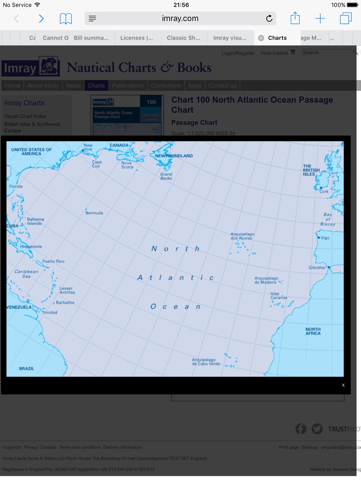

Kto widział na jachcie mapę gnomoniczną? Ręka do góry! :D
Ja :) mam takową..
ImageUploadedByTapatalk1461963381.210315.jpg [ 275.72 KiB | Przeglądane 6013 razy ]
