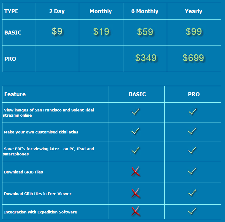

Uda się... jeśli jeszcze wybulisz $699

Jest gdzieś bezpłatnie. Zdaje się, że w niemieckiej domenie... nie mam teraz czasu szukać, ale pytałbym Google o: GRIB, pływ, kanał, Północne - jakoś tak ;-)

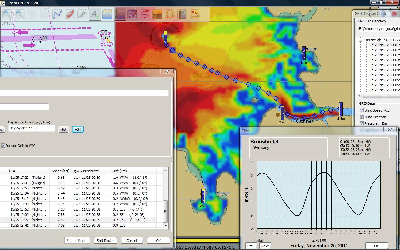

Prognozy prądów na interesujący Cię akwen i na 3 dni publikuje niemiecka hydrografia w postaci plików GRIB (-1 i -2) tutaj:
ftp://ftp.bsh.de/Stroemungsvorhersagen/
Twój plik to "gb" (German Bight). Możesz go obejrzeć np. w ExpeditionLT dalej rachować ręcznie. OpenCPN też go wyświetli, ale pokaże tylko prędkość prądu (kierunek trzeba wymyślić...).
Gdyby chcieć, żeby wszystko policzył komputer, można użyć wersji OpenCPN 2.5.1128 dostępnej tu:
http://www.4shared.com/file/n14CNfCl/opencpn_251128_setup.html
Jest to wersja próbna. Trzeba ją instalować jako "parallel install" i nie używać innych wtyczek.
Dialog Route Properties przy jednocześnie wyświetlonym właściwym GRIB (na dowolnej godzinie) dla zadanej godziny startu wyliczy dla każdego punktu trasy ETA i to, ile dołoży lub zabierze prąd. Gdybyś miał GRIB jednocześnie zawierający prognozę prądu i wiatru oraz diagram biegunowy prędkości Twojej jednostki, 2.5.1128 uwzględni także odpowiednio prędkość żeglugi na każdym odcinku trasy. Takie GRIBy publikuje Norwegia (ale nie dla akwenu German Bight):
http://www.yr.no/verdata/1.5338672

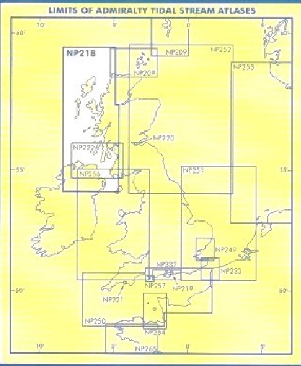

Trochę bardziej tradycyjnie i chyba pewniej, bo na papierze:
