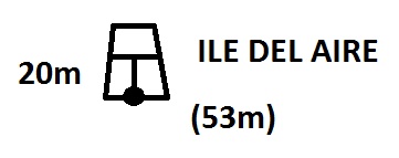

Z powodu praw autorskich nie załączę skanu mapy ale oznaczenia przy latarni wyglądają tak:
iledelaire.jpg [ 11.13 KiB | Przeglądane 2769 razy ]
Powyższy piktogram umieszczony jest na lądzie.
Mam przekonanie, że autorowi zadania chodziło o wyznaczenie pozycji obserwowanej z odległości od latarni oraz namiaru kompasowego. Tu zaczynają się problemy. Z tego co mi się wydaje to namiar kompasowy to kąt pomiędzy północą magnetyczną (+/-dewiacja), a obiektem obserwowanym. Hmm 120° to taka godzina czwarta... Jeśli miałbym tam zobaczyć tą latarnię to stałbym na lądzie.
No nic, wyznaczmy drugą linią (okrąg odległości). Z takim oznaczeniem na mapie spotykam się po raz pierwszy ale chłopski rozum podpowiada, że 20m to wysokość samej latarni, a 53m to wzniesienie światła ponad poziom wody, w końcu latarnia stoi na lądzie. Nie dysponuję spisem świateł ale na mapie elektronicznej znalazłem oznaczenie: FL W 5s 53m 18M. No to liczymy:

1.Jak spece z "Jachtingu" objaśnili w rozwiazaniu - chodziło im o namiar OD latarni...
Czyli - zanim przystąpisz do rozwiązywania zadania z "Jachtingu" - zapamiętaj, że specom z "Jachtingu" zawsze może się coś tragicznie pomiąchać w tekście zadania... Na przykład moze im się pomiąchać namiar wzięty z jachtu NA latarnię - z namiarem wykreślanym OD latarni dla rozwiązania zadania...
Tyle że zadania tak pomiąchane są do dupy i tyle.
2. Speców nawigacyjnych z "Jachtingu" broń Boże nie konsultuj też w kwestii danych, jakie podstawiają do wzoru na zasieg geograficzny światła latarni (czyli nie pytaj ich: "co to jest H?").
Interesują Cię dane ze spisu świateł, który po to jest... Wg tego spisu (ba - nawet według informacji z mapy...) - wysokość światła nad poziomem morza to 53m...
Jeżeli spece z "Jachtingu" do linii pozycyjnej z zasięgu geigraficznego światła chcą brać wysokość latarni nad gruntem a nie wysokość światła nad poziomem morza - to niech biorą.
Tylko trzeba pamiętać, że zadania tak pomiąchane są do dupy i tyle...
3. Co do dokładności speców z "Jachtingu" - każdy może sobie sam wyrobić zdanie. Wg mnie nie są oni w stanie zadać sensownej zagadki - dlatego ich zagadki są do dupy i tyle...
Co do dokładności pozycji, w której wykorzystuje się "linię pozycyjną" z zasięgu geograficznego światła nawigacyjnego - warto przeczytać coś o refrakcji atmosferycznej oraz coś na temat wpływu temperatury i ciśnienia na dokładność takiej "linii pozycyjnej"... Na początek np. tu: http://ocean.am.gdynia.pl/student/meteo ... lnosc.html
