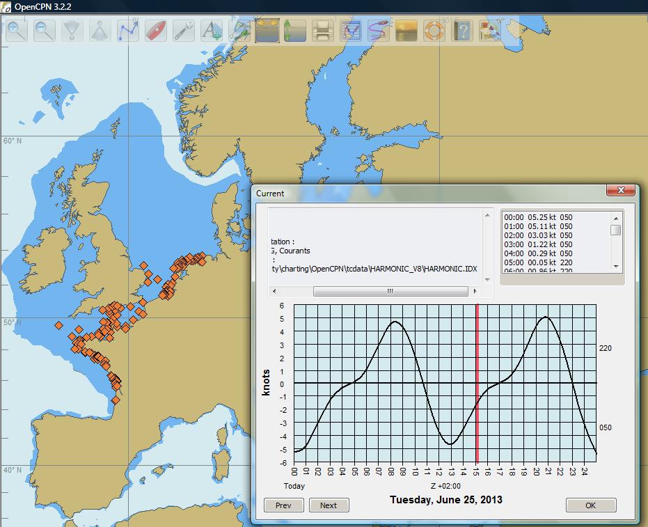

OpenCPN może pokazać informacje o prądach w Europie korzystając z dwóch źródeł, oba były wymieniane w rozmaitych postach w tym dziale. Są to: wymienny zestaw danych harmonicznych (obecnie najnowszy to V8) oraz GRIBy z prądami publikowane przez biura hydrograficzne Niemiec i Norwegii. GRIBy są do znalezienia na stronach odpowiednio BSH ( ftp://ftp.bsh.de/Stroemungsvorhersagen/ ) i NRK ( http://om.yr.no/verdata/grib/ ). Odsyłacz do HARMONICV8 jest np. w niedawnym wątku o pływach na forum opencpn.org ( http://www.cruisersforum.com/forums/f134/harmonic-data-uk-france-belgium-netherlands-88525.html ).
PS. Norwegia prosi o oszczędne ładowanie ich GRIBów, gdyż są dość obszerne w stosunku do budżetu serwera.
Komentarz: Harmonic V8
HarmonicV8s.jpg [ 115.54 KiB | Przeglądane 2955 razy ]
