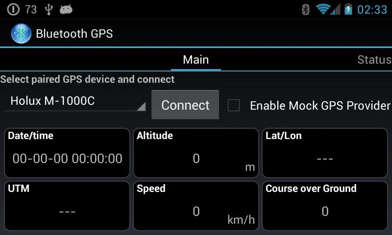

Jeżeli tablet ma bluetootha to sprawdź tą aplikację:
https://play.google.com/store/apps/deta ... tgps&hl=pl
ŁJ
PostNapisane: 25 sie 2013, o 13:52
Możesz wykorzystać telefon z gpsem. Zaznaczam, że nie testowałem tego rozwiązania, ale podobno jest skuteczne.
Należy zainstalować:
na telefon https://play.google.com/store/apps/deta ... sbox.btgps
na tableta https://play.google.com/store/apps/deta ... ilej.btgps
