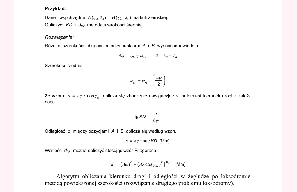

Nie mam do dyspozycji trójkąta ani nawet mapy. Jedyne co mam to kartka, długopis i kalkulator oraz wzorek. Podam przyklad w załączniku. Niestety jak wiadomo żeby coś opanować to trzeba ćwiczyć.

Gaździno, ustalmy jedno: chcesz pływać i umieć nawigować, czy robić doktorat z nawigacji? :roll: Bo to, co podałaś w załączniku, to problem docentów rehabilitowanych, w jaki sposób ujaić studenta. :rotfl:
Skąd Ty, małolato jedna, znasz zasadę socjalizmu: po co prosto, skoro można skomplikować? :kiss:

Żeby zaliczyć kolokwium z nawigacji :)
